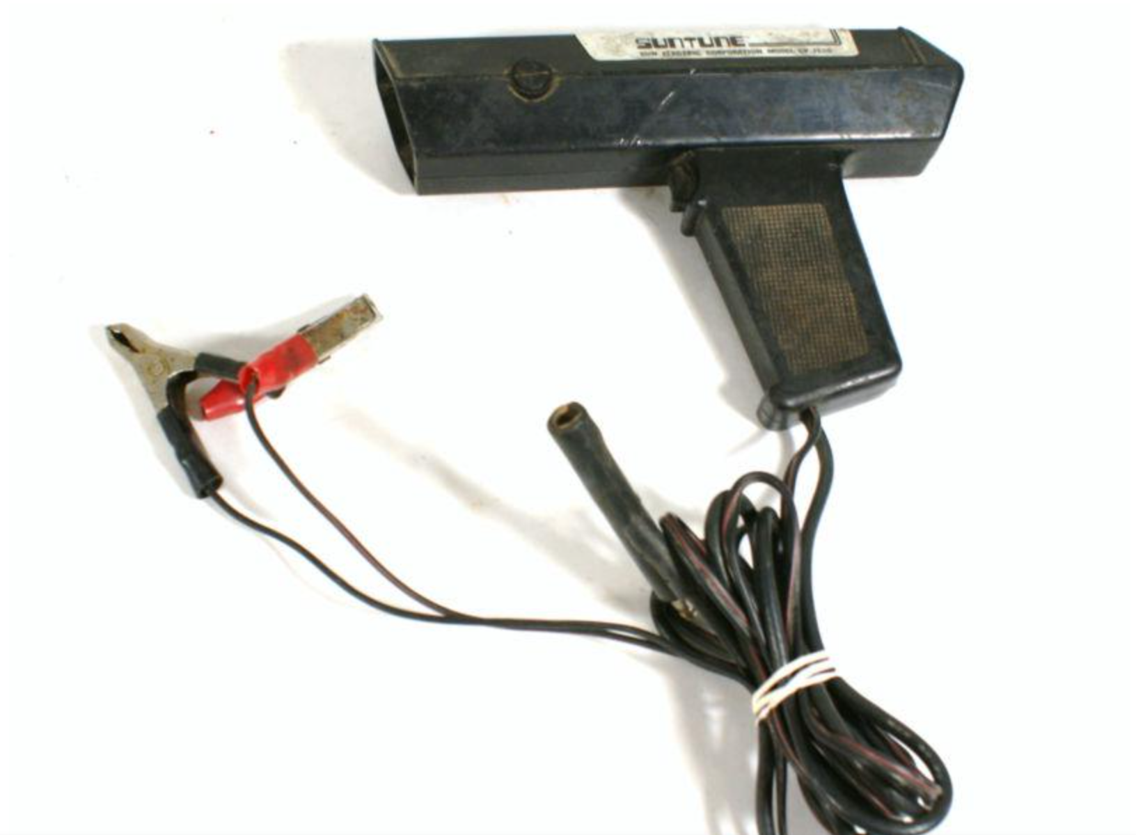

Ich habe auch eine Blitzpistole, die habe ich aber mal geschenkt bekommen und noch nie benutzt da ich keine Ahnung habe wie ich die am Zündkabel anklemmen soll, da diese keine so richtige Induktivklemme hat.
Ich lade mal zwei Bilder hoch, eventuell weiß ja hier jemand wie man die anschließen muss in meinem Fall.
