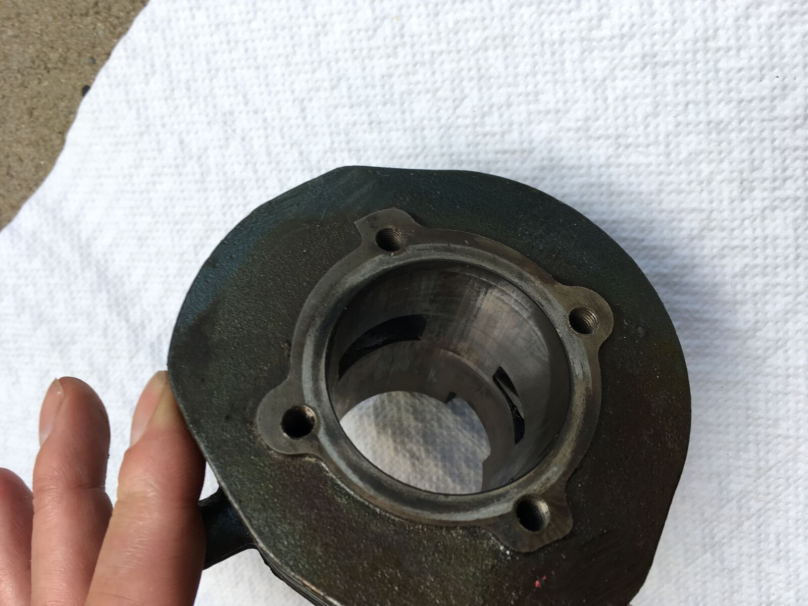

Den Zylinder nehme ich am Wochenende runter, dann sehen wir weiter.
Ich werde auf jeden Fall den Kopf runternehmen und je nachdem auch den Zylinder demontieren.
Hat dann auch den Vorteil, dass ich dann weiß welcher Zylinder verbaut ist
Der Zylinder war heiß das habe ich von außen schon bemerkt. Da ich das Gemisch selber gemischt habe, passt das schon genau. Werde zukünftig aber wohl eher ein wenig mehr Öl beigeben. Ich werde auch den Vergaser zum x- ten mal öffnen und begutachten. Vielleicht ist ja wirklich Dreck drin?
Wie die Riefen im Zylinder beziehungsweise Kolben mir den Grund fürs Klemmen sagen können, ist mir noch nicht klar, aber vielleicht erklärt sich das beim machen.

Danke für das Video. Damit komme ich klar und werde den Zylinder begutachten.
Aber warum der Kolben klemmte ist mir noch nicht klar. Vermutlich ist der Motor in dieser Konstellation ja schon etliche Kilometer gelaufen.

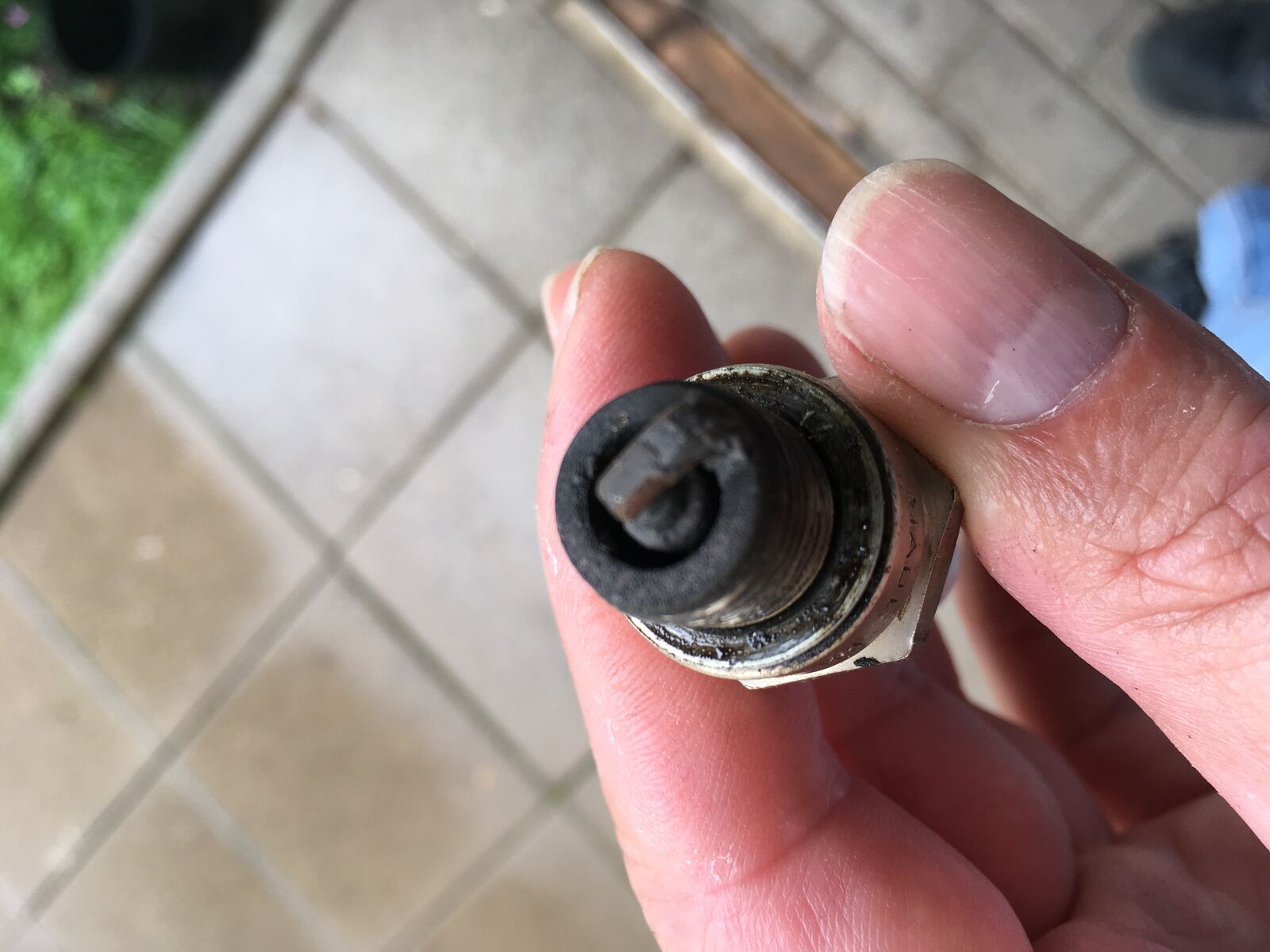

Kerze ist recht grau gewesen, aber ich hab die erst nach etlichen Startversuchen und Probieren rausgedreht, somit sagt das nichts aus.
