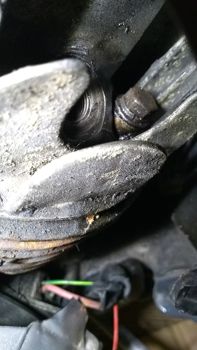

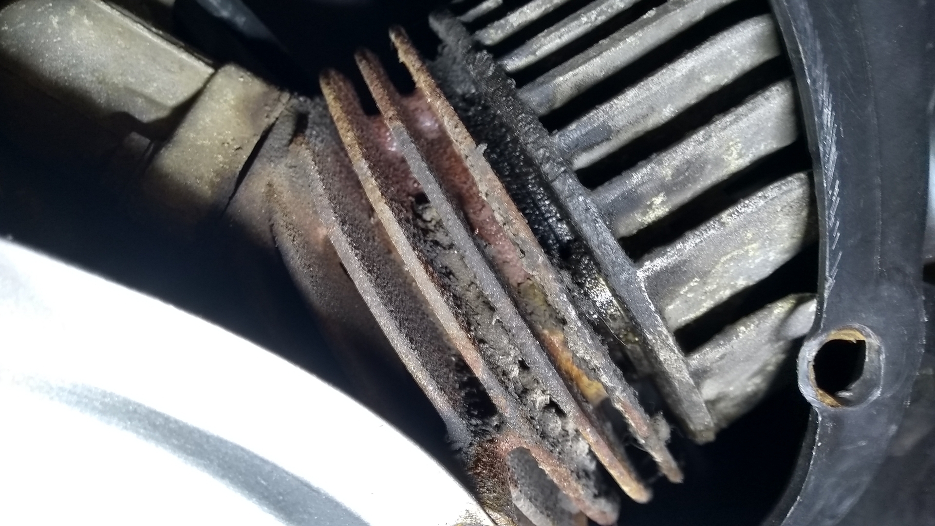

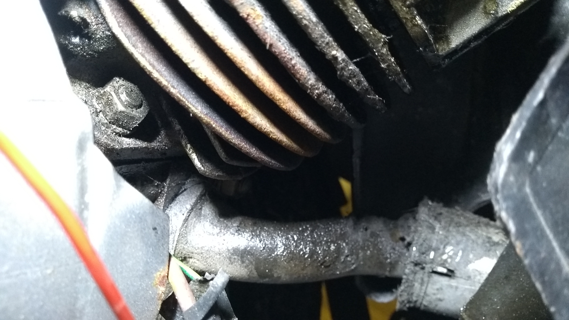

Wenn ich ein neues Haushaltsmitglied bekomme, fahre ich in aller Regel mal 50km über Land am Stück, schalte alle Sinne scharf und höre ihr erstmal zu. Meistens bekommt man dann die ersten Aufgaben ins Heft geschrieben.
Ein Blick auf Zylinderkopf und -fuß, die Bolzen lösen und überkreuz mit 18NM und Schraubensicherung neu anziehen wäre vielleicht noch ein Punkt. Auch die Verschmutzungen am Gehäuse erzählen Dir eine Geschichte.
Das Fahrwerk hat eine riesige Bedeutung. Achte einfach mal darauf. Wie ist die Bodenhaftung des Vorderrads, wie fühlt sie sich an.
