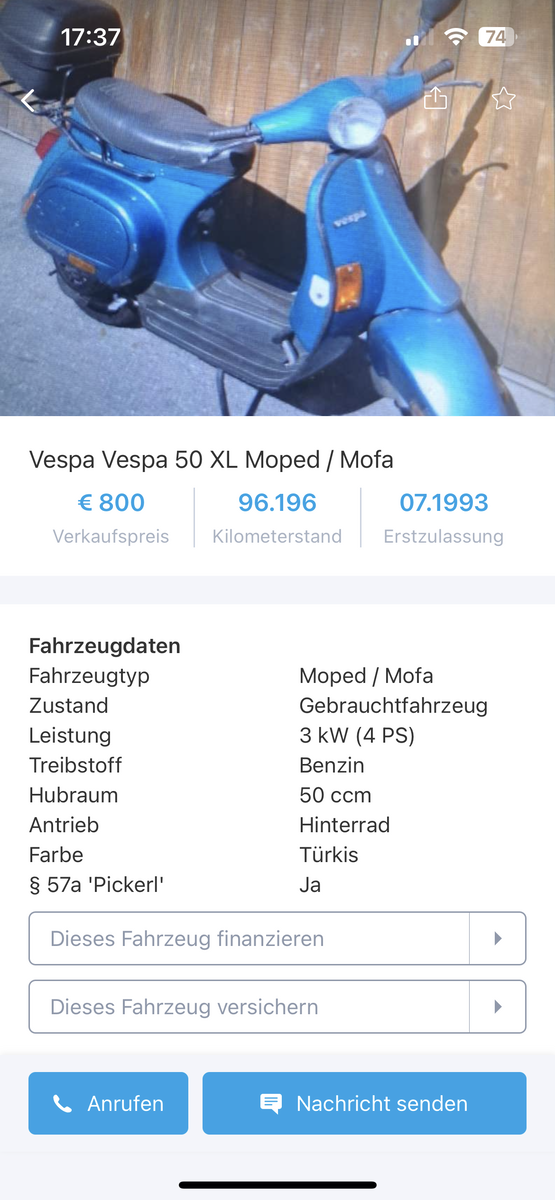

    Vespa Vespa 50 XL Moped / Mofa https://www.willhaben.at/iad/gebrauchtw…mofa-689215400/
    Steht (leider) in Tirol…
    Edith sagt: KAT?!? Dann wird das tunen teuer aber notwendig 😂
