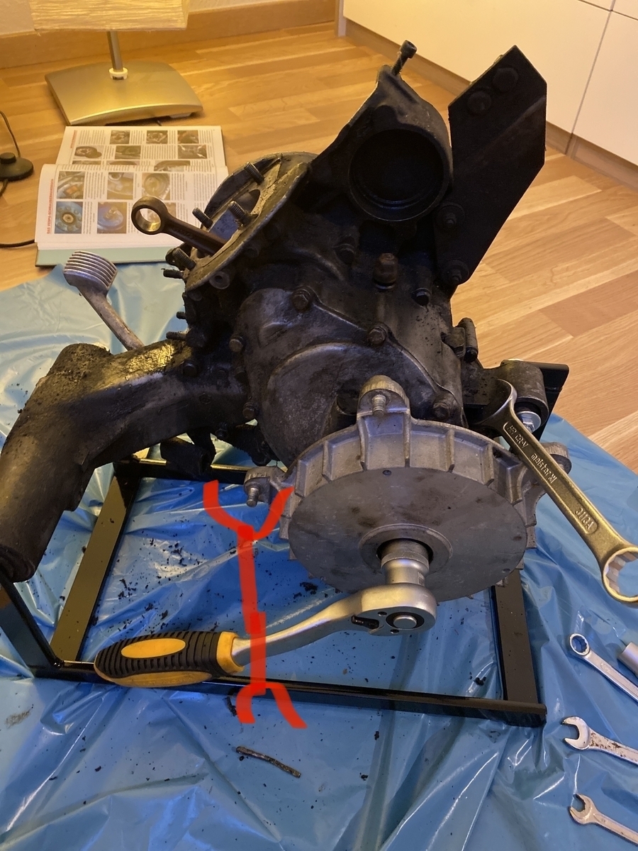

das Werkzeug muss ich dann wohl noch auftreiben und fehlte noch in meinem Satz. Aber vielleicht hilft es schon, wenn ich versuche die Kupplung mit einer kleinen Schraubzwinge zusätzlich zu blockieren. Die Federn allein reichen anscheinend nicht. Ich melde mich wieder...
Das würde ich nicht tun. Dann noch eher beherzter Schlagschraubereinsatz.
Das Tool kannst Du Dir jederzeit ausleihen.
Von Schlagschraubern an der Kurbelwelle halte ich persönlich nicht viel.
Es gibt ein Werkzeug:
Du komprimierst die Federn beispielsweise mit einer großen Schraubzwinge, entfernst dann den Sicherungsring und entnimmst die Kupplung Stück für Stück. Dann kommt das Werkzeug zum Einsatz und Du kannst gegenhalten.
