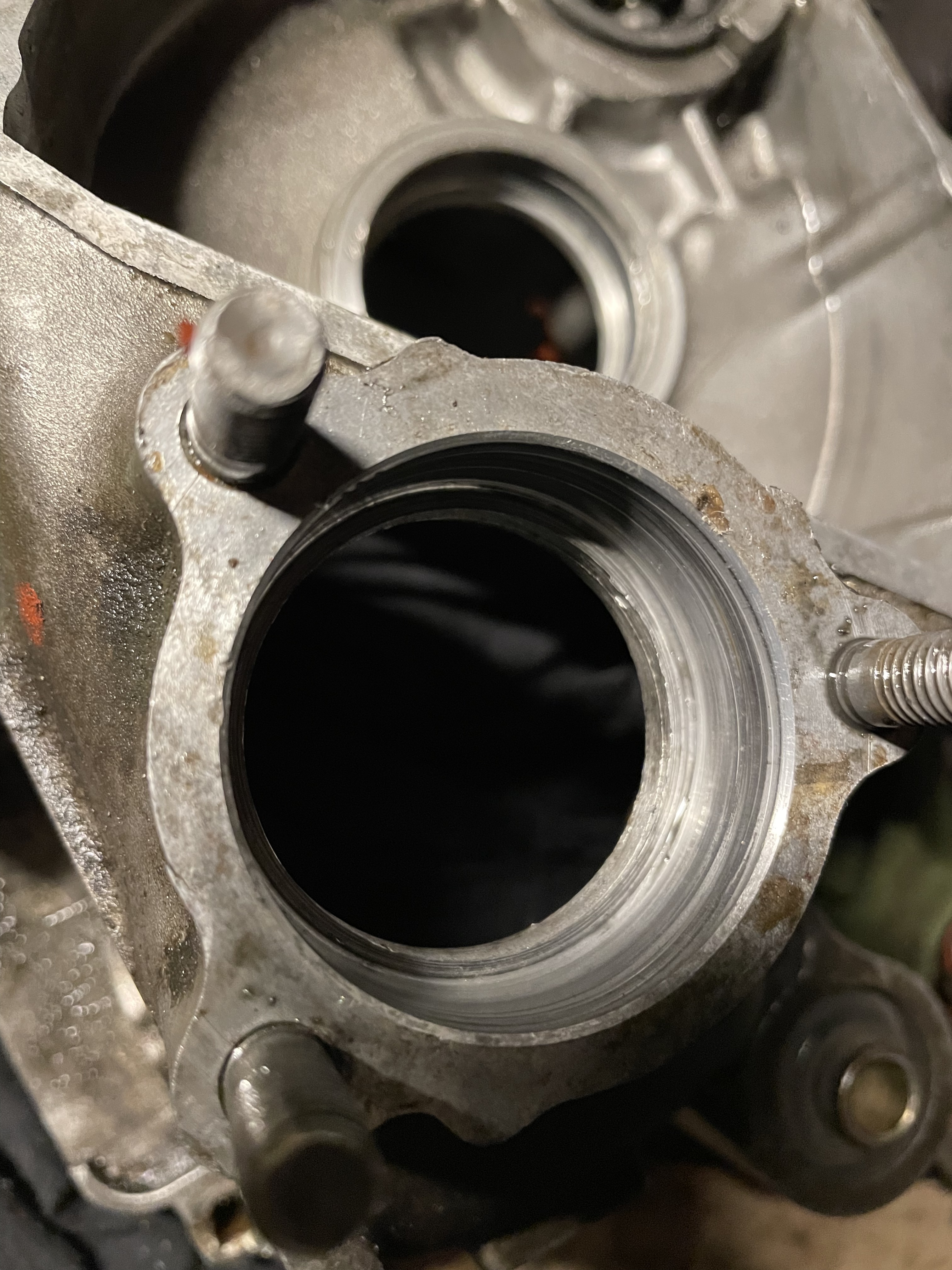

  • Habe gerade geschaut, der Zylinder hat innen 48mm und das kleine Rad vom Primär 15 Zähne.
    Denke es sind 47mm, hatte gerade keinen Messchieber zur Hand.
    Also wird es ein 75ccm sein meiner Recherche nach.
    Welcher Hersteller kann es sein, es steht wirklich garnichts drauf.

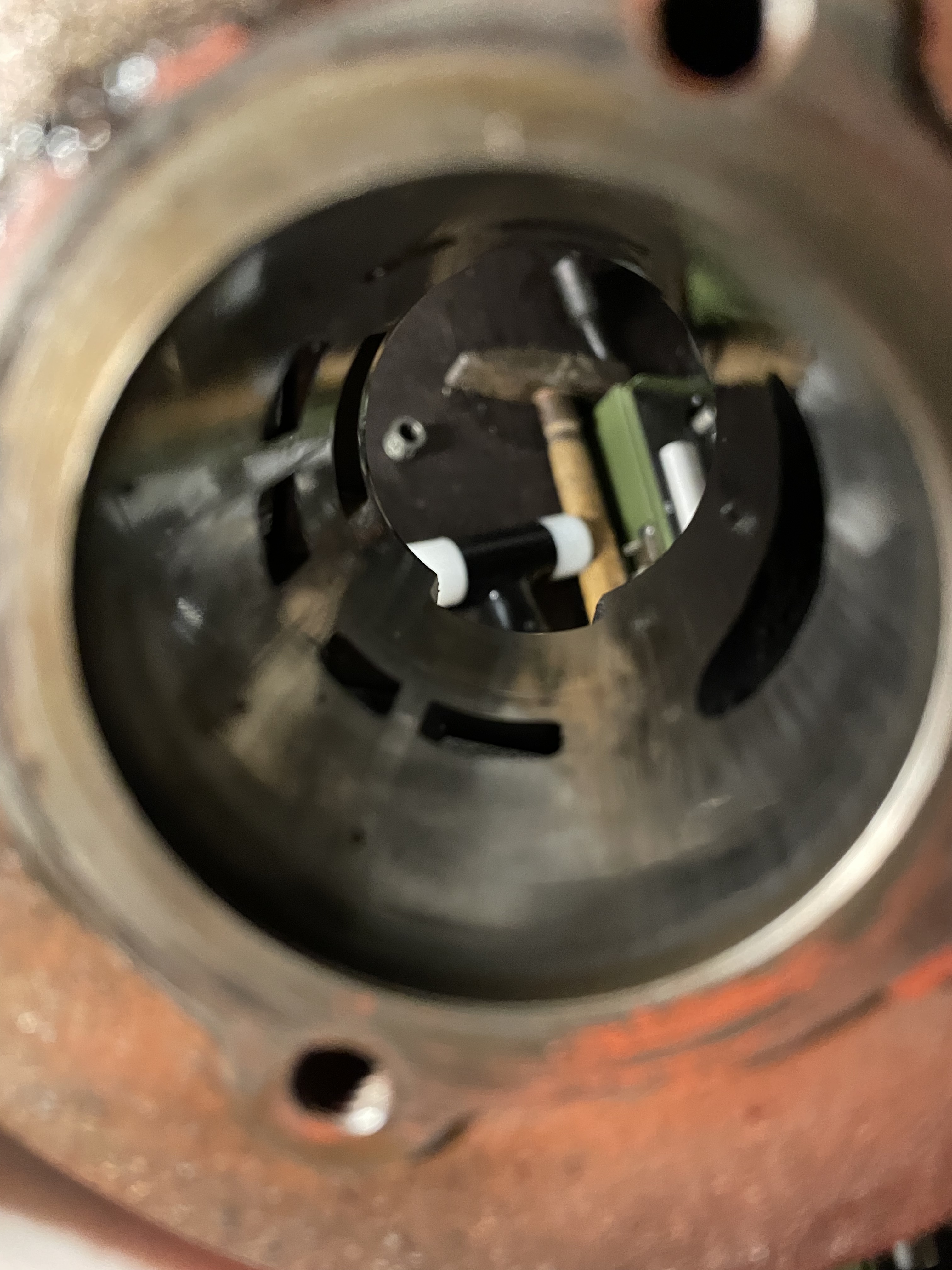

    Da du die Bohrung gemessen hast - kannst du ein Foto einstellen, bei dem der Kolben auf U.T. gestellt ist und mann die Anzahl und Lage der Kanäle erkennen kann ?
    Vielleicht nähern wir uns so Hersteller und Typ.

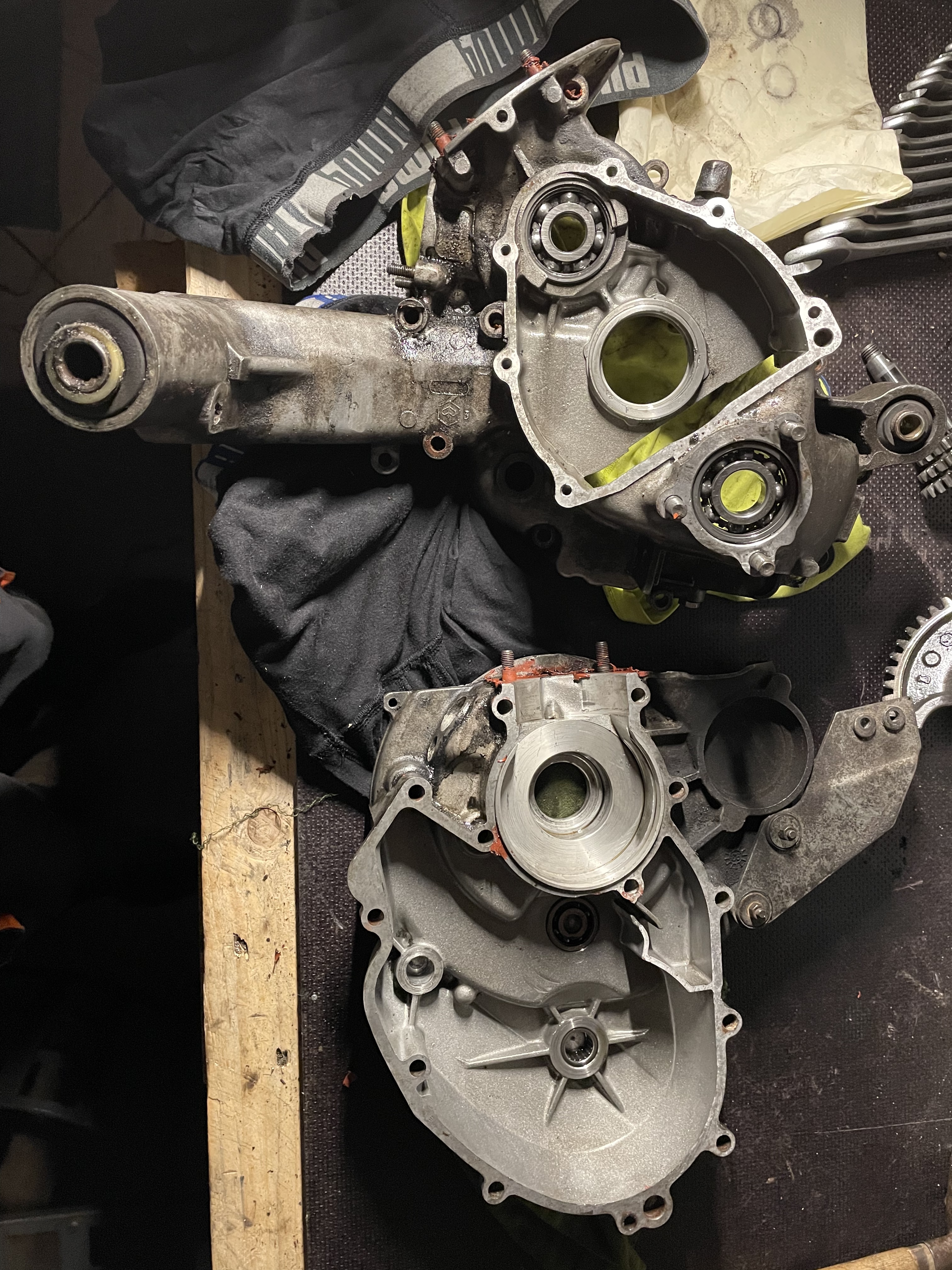

  • Gestern kamen meine neuen Zangen für die Sicherungsringe. Also habe ich so eben den Motor zu Ende zerlegt und auch schon ein paar Kugellager ausgebaut die ganz einfach raus gingen.
    Das Lager der Kurbelwelle hatte ganz schön spiel.
    Habe fünf neue SKF-Lager, packe auch davon ein Bild dazu, welches fehlt mir damit ich alle tauschen kann?

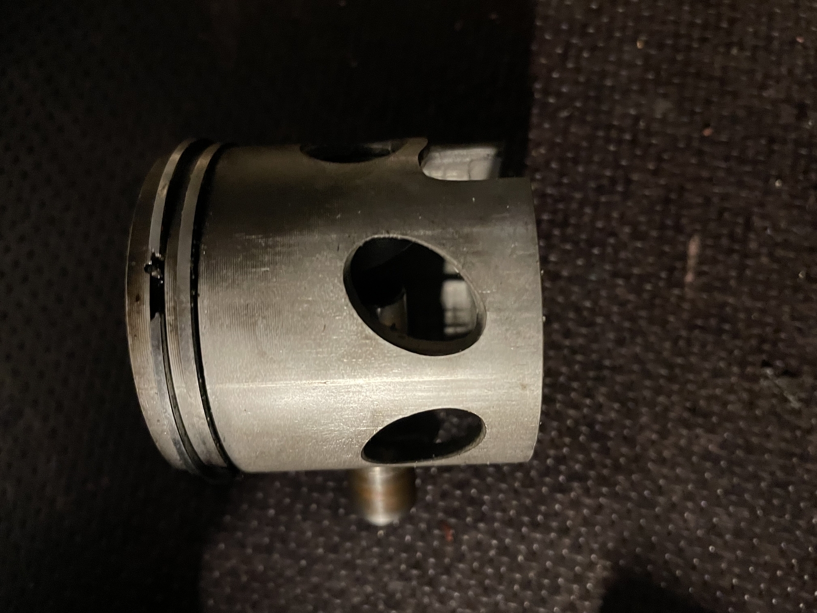

    Zudem Steht auf dem Zylinder doch etwas „Top“ packe mal Bilder auch vom Kolben dazu. Hat jemand eine Idee welcher Hersteller das ist?
