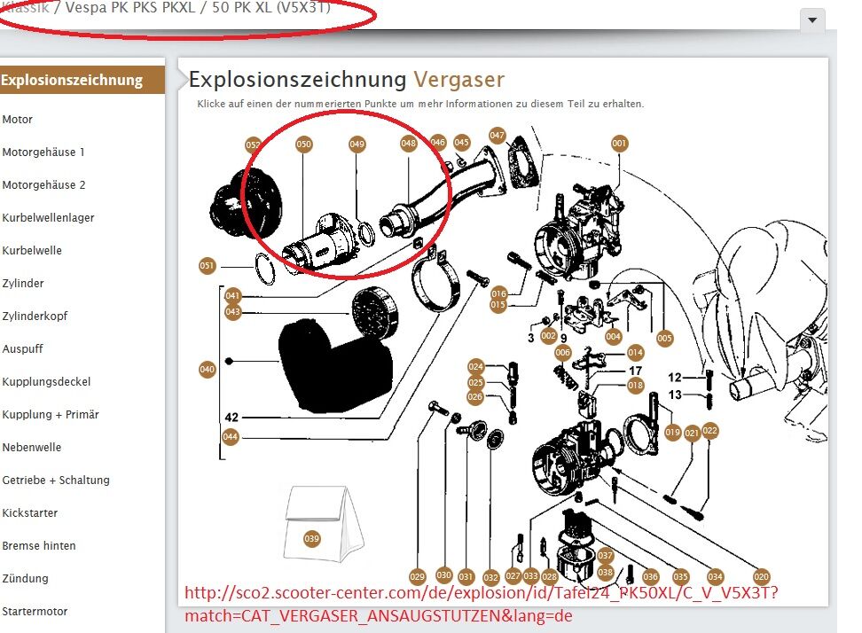

    Jap, das hab ich mir auch schon gedacht.
    Deshalb hab ich mir das angeschaut als der ASS mal ausgebaut war. Ja, der Vergaser geht bis zum O- Ring auf den ASS.
    Zumindest wenn der ASS abgebaut ist und die Alu Hülse nicht drüber ist kann man das ganz gut sehen.
    Das Problem ist, dass man es im eingebauten Zustand nicht wirklich sehen/überprüfen kann ob der Vergaser vollkommen drauf steckt.
    Vieleicht liegt genau hier der Fehler.
    Also: Das Problem mit der Falschluft bestand schon bevor der Motor gemacht wurde. (Neue Simmerringe + Lager + Dichtungen)
    Ja, ein XL2 Motor
    Ja, ich gehe davon aus, dass es ein XL2 ASS ist, aber meine Nachforschungen haben ergeben, dass die ASS von XL1 und XL2 die selbe Teilenummer haben. Sollten also identisch sein.
    Den neuen Vergaser hab ich nur gekauft, da sie mit dem XL2 Vergaser nicht sauber läuft (Falschluft). Aber der neue sowie der alte XL2 Vergaser laufen beide nicht sauber auf der XL2.
    Ich hatte auch schon die Vermutung, dass der ASS nicht passt. Aber zumindest beim Scootercenter haben beide ASS die selbe Teilenummer.
    Ja, beide Vergaser XL1 sowie XL2 haben einen O-Ring und die sind alle neu.
    Einziger Unterschied den ich bisher erkennne konnte ist die Länge am vorderen Vergaserstutzen und natürlich der Chokemechanismus.
    Aber der XL2 Vergaser muss wohl länger sein, da er ohne Filzring gefahren wird?
    Ja, aber so wie ich herausgefunden habe hat die XL2 immer diesen längeren Stutzen. Dafür wird da anscheinend kein Filzring verbaut...
    Ich hab aber auch das schon versucht: XL2 Vergaser mit Filzring und ohne...
    Selbst der XL1 Vergaser läuft auf der XL2 ohne Filzring.

    Es sind beides 16.15F Vergaser
    Mit einem kleinen Unterschied. An den beiden neuen (XL2) Vergasern ist der vordere Flansch um ca. 3 mm länger (als an meinem alten für PK 50XL), siehe folgendem Link.
    Vespa Falschluft mit Auspuff
    Update:
    Wenn ich den Vergaser von meiner alten PK 50 XL1 an die XL2 verbaue is alles bestens! Keinerlei hochdrehen oder sonst was. Auch keinerlei Startschwierigkeiten. Mit dem Originalen Vergaser genau wie mit dem nagelneuen Original Vergaser springt sie kaum an und dreht einfach so hoch.
    Da könnte man auf die Idee kommen die Innereien des alten in einen neuen Vergaser zu verbauen und mal sehen was passiert:
    Hab ich natürlich schon gemacht. Funktioniert genau so schlecht wie immer. Ich werd aus der Sache nicht schlau.
    Ich hoffe ihr könnt mir weiterhelfen
    PS: Es sind selbstverständlich beides 16.15F Vergaser
