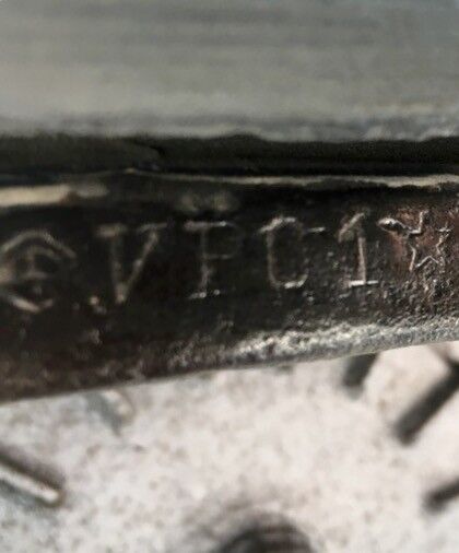

    Ich möchte mich zwischenzeitlich mal um Papiere kümmern. Habe recherchiert, wo denn bei dem Modell die Rahmennummer sitzt. Habe sie auch unterhalb der linken Backe gefunden. Habe sie freigeschliffen und ein wunderbares Foto gemacht. Da kann ich die Nummer ziemlich klar drauf ablesen. Möchte aber hier noch Rücksprache halten, um zu vermeiden, dass ich Schwierigkeiten bekomme....
    Das Foto lasse ich hier weg. Das hatten wir ein paar Posts weiter oben schon....
    Ich lese auf dem Foto folgendes:
    VPO1 * 915XX*
    Gibt es diese FIN überhaupt???
    Tanatos sagte, das Präfix müsste VBC1T sein..... Gut, das von mir gelesene "O" könnte ein "C" sein. Beim "P" ein "B" zu lesen fällt mir schon schwerer.... Ein "T" finde ich gar nicht. Nach der "1" kommt der Stern..... Die 5-Stellige Produktionsnummer ist zweifelsfrei erkennbar....
    Kann mir jemand auf den Gaul ....äh...auf den Roller helfen????

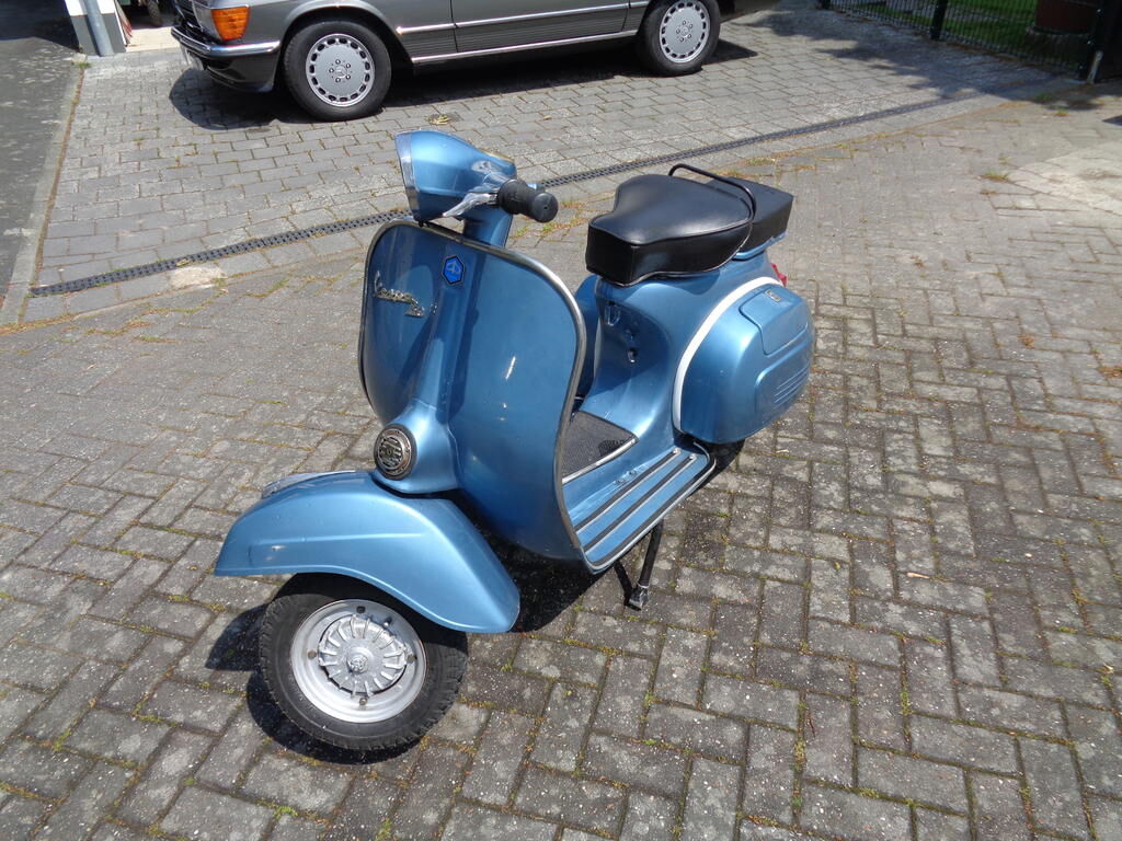

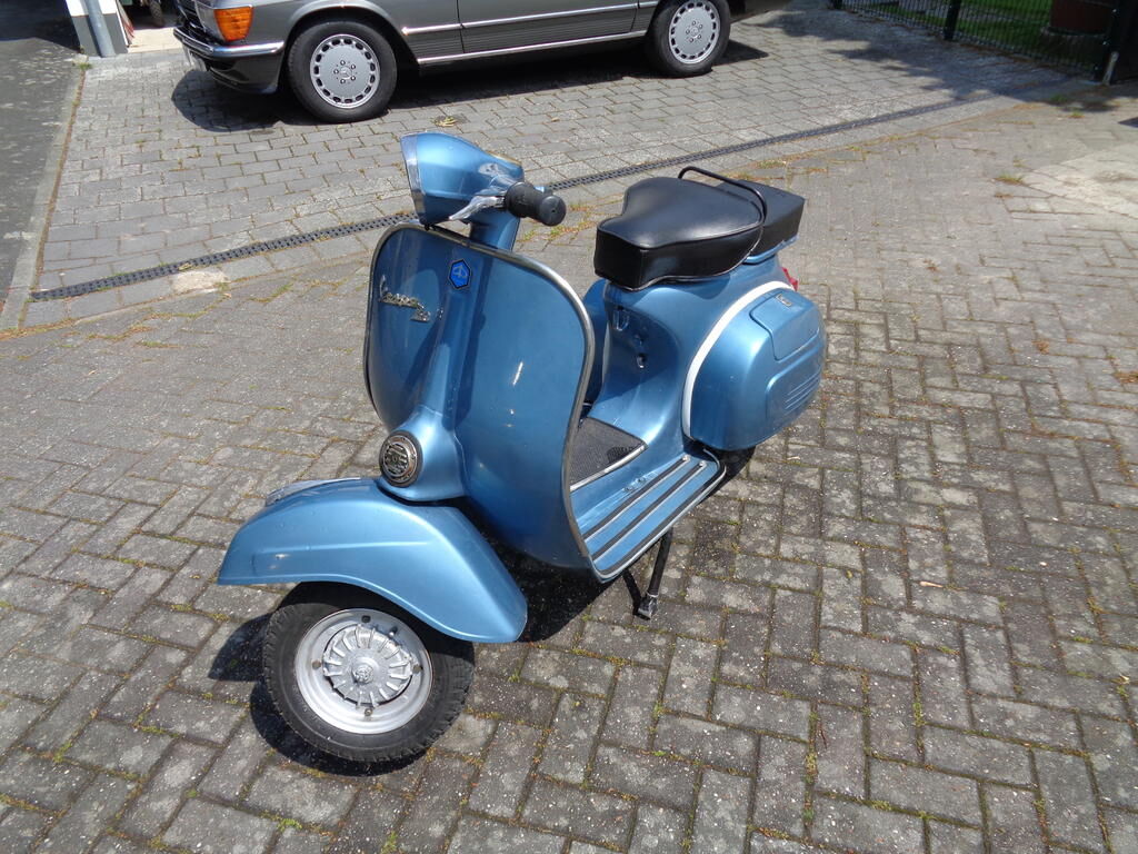

    Hallo liebe Kundigen!
    Ich habe eine Frage zu meinem Neuerwerb. Diese Vespa hier
    ist mir vor 4 Wochen zugeflogen. Angeblich soll es eine 1967er Vespa 150 sein.
    Sie läuft, die Elektrik funzt, Bremsen müssen gemacht werden.
    Sie stammt aus einer Sammlung in Holland. Ich habe keine Papiere.
    Ich habe folgende Fragen:
    Um welchen Typ handelt es sich genau? Welche Motorleistung, Baujahr, etc.
    (Das Bild mit der Motornummer habe ich rausgenommen.....)
    Nach meiner Meinung steht dort hinter dem Firmenlogo: VBC 1 M
    Die FIN lautet: *920..*
    Freue mich über eine möglichst treffende Typbestimmung....
    Wie bekomme ich die Vespa zugelassen?
    Ich habe einen Kaufvertrag von meinem Kumpel, der sie mir verkauft hat. Sonst eigentlich nix. Muss ich zur Zulassungsstelle oder an das KBA schreiben, um eine Unbedenklichkeitsbescheinigung (wegen möglichem Diebstahl) zu bekommen? Vollabnahme beim TÜV ist eh klar. Brauche aber wohl erst eine Bescheinigung der Behörde, oder?
    Soviel erst mal zu diesem Schmuckstück....
