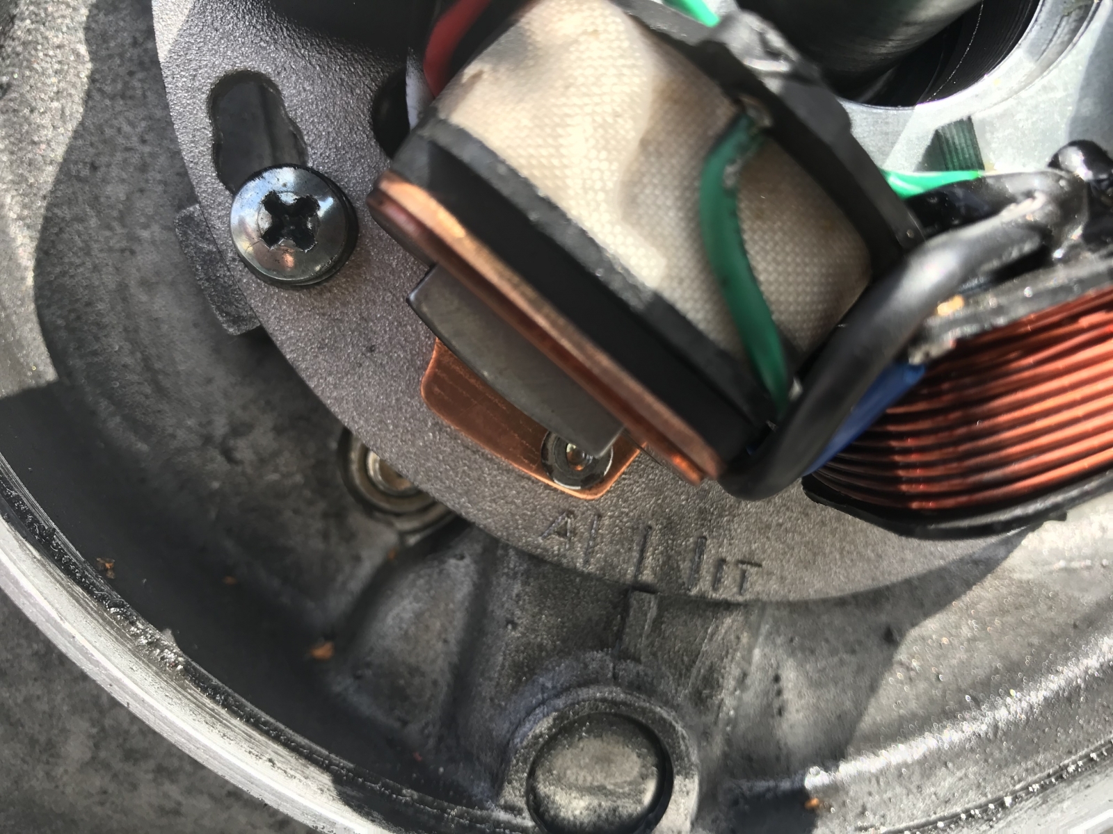

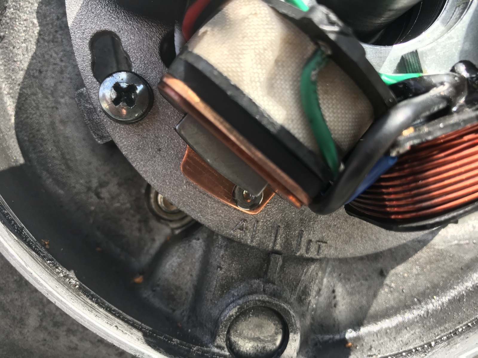

    Nene, im Uhrzeigersinn ist Richtung spät! Das wär nicht mehr gegangen. Aber sie war tatsächlich ein wenig zu spät. Jetzt ist sie ein bischen gegen den Uhrzeigersinn (links) in Richtung früher gestellt. Und jetzt passts perfekt!:-)

    Aber unsere „Gerda“ fuhr anstandslos die 20 km. Jetzt ist die Zündung anständig eingestellt - war gar nicht soooo verkehrt, nur ein bischen spät.

    Das ist irgendwie alles dumm:-)
    Ich meinte auch, dass 10 Grad nicht grad wenig sind - aber die worterkennung ist heute ungnädig mit mir:-)
    Ich hab von Cosas leider auch keine Ahnung, weiß bis jetzt nur, dass ZZP 18 Grad vor OT sein sollte...
    Angenommen das wäre die Rechte Markierung, wäre ich jetzt bei 23 Grad und die linke mMsrlierung in etwa 28 Grad. Kann mir irgendwie echt nicht vorstellen, dass das sein kann??? Klingt unlogisch, oder?

    • March 28, 2021 at 14:44
    Das hört sich jetzt schon malen hat beruhigend an, danke!
    Sie springt super an und läuft auch echt gut. Außer bei Vollgas - aber das kann ja auch etliche andere Gründe haben. Die stand jetzt mehrere Jahre....
    Ich frag mich nur, wie das gehen soll, wenn der zündzeitpunkt doch weiter in Richtung rechte Markierung geht? Die Platte kann ja nicht mehr weiter gedreht werden? Da stimmt doch irgendwas nicht, oder?

    Hallihallo,
    Bin gerade etwas verwirrt und meine Suche brachte gerade keine Ergebnisse. Hab in meine Cosa 125 grade eine neue Zündgrundplatte (original Piaggio) eingebaut und musste feststellen, dass es nicht zwei, sondern drei Markierungen gibt?
    Wobei die Schrauben ein verstellen auf IT (wie ich es vor hatte) gar nicht zulassen (s.Foto)
    Stand hier schon mal jemand vor dem gleichen Rätsel und wie hat er es gelöst??????
    Zündung wird morgen „professionell“ eingestellt, aber dafür muss ich eben 20km fahren und das will ich ungern mit völlig falsch eingestellter Zündung!?

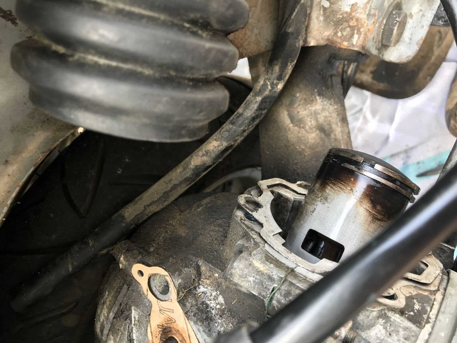

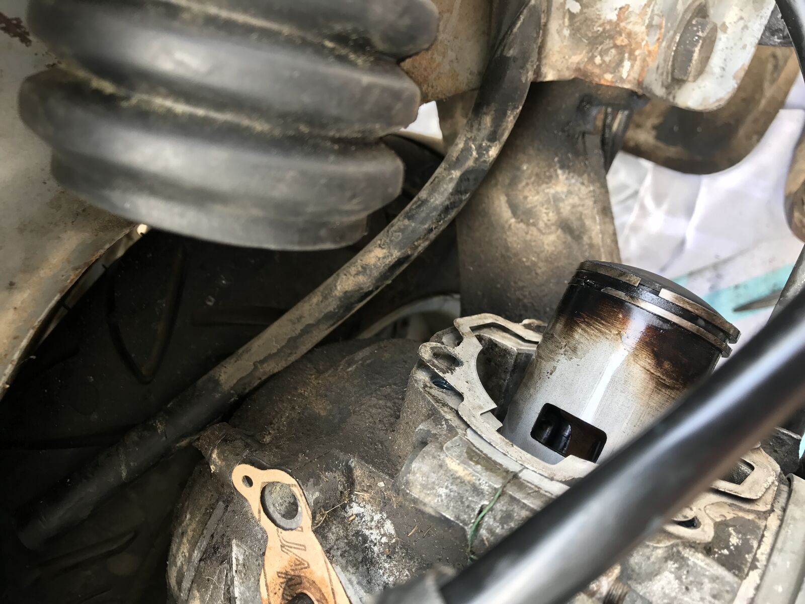

    Da fehlt leider so einiges...
    Sind beide auf der anderen Seite gebrochen und fielen mir direkt nach dem Foto machen in Einzelteilen entgegen...
    Da war aber zum Glück schon ein Tuch drin!?
    Ist halt nur die Frage, wo sind die fehlenden kleinen Stückchen? Die müssen ja schon vorher irgendwie reingeflogen sein - ist das schlimm????

    Auf der Suche nach undichten Stellen festgestellt, dass Zylinderkopf immer noch undicht, also abgemacht und dann dachte ich mir, jetzt mach ich den Zylinder auch mal runter...
    Fehler, hab die Büchse der Pandora geöffnet.
    Ich glaub, Kompression prüfen reicht in diesem Fall auch per Sichtprüfung..
    Sowas Blödes! Nur mit Kolbenringen ist's da nicht getan, aber vielleicht hat ja irgendwer noch einen zylinder rumliegen, den er abtreten kann???

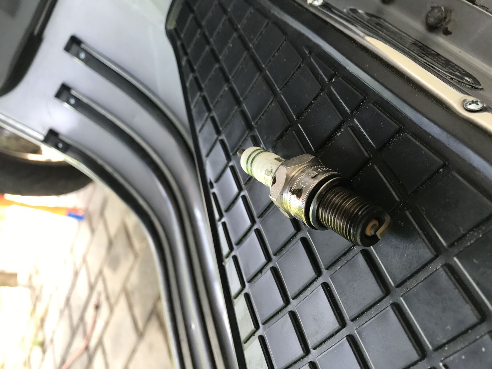

    Aber hier auch noch ein eher unschönes Bild von heute...
    Spaßeshalber mal aus Interesse die Zündkerze nach längerer Vollgasfahrt angeschaut - rehbraun ist etwas anderes, es sei denn, es gibt weiße Albino-Rehe.
    Bisher war sie immer in Ordnung. Das einzige, was ich verändert habe, ist eben den Vergaser versucht, einzustellen.
    Nah Anleitung, aber alles was über eine Umdrehung raus bei der Gemischhraube ging, führte trotz voll reigeschraubter Standgasschraube zum Absterben und auf keinen Fall wieder anspringen.
    Dann angefangen bei 1Umdrehung, da sprang sie wenigstens widerwillig wieder an und höchste Drehzahl dann ermittelt bei ein bischen über 1/2 Umdrehung. Kam mir schon komisch vor, ist ja recht weit entfernt von der Standardeinstellung und in der Tat sehr mager. Aber das kann doch bei Vollgasfahrten eigentlich keinen Einfluss auf das Gemisch haben, oder irre ich da?
