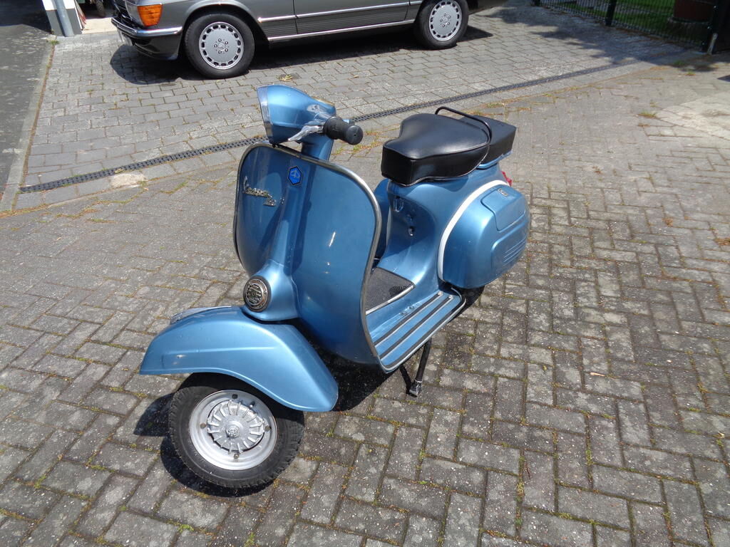

    so, hier mal Fotos...

    Sieht doch Chic aus. Ich würde zwei der drei Aufkleber entfernen und das topcase wegschmeißen. Aber natürlich ist das Geschmacksache. Der Roller sieht dein aus. Gefällt!

    Ich mag ihn auch sehr! Wenns nach mir ging, wär gar kein Aufkleber drauf, aber die sind wirklich das kleinere Übel, ohne wärs noch hässlicher!
    Da der ganze Roller drei mal herzlos mit Sprühdose erst schwarz, dann Gold und dann blau überspitzt wurde, hat das Entfernen leider doch Spuren hinterlassen.
    Und der Koffer ist tatsächlich nicht schön, aber im Alltag für den Einkauf, zweiten Helm für Kind und Schultaschen beim Abholen leider unerlässlich! Schließlich soll die alte Dame ja gefahren und nicht nur angeschaut werden.
    Und nachdem er Original ist, find ich ihn auch nicht ganz so schlimm wie diese modernen Teile - hab ich schon öfters gehen, die gehen gar nicht, find ich. Aber auch das ist bekanntlich Geschmackssache, da soll sich keiner auf den Schlips getreten fühlen!
