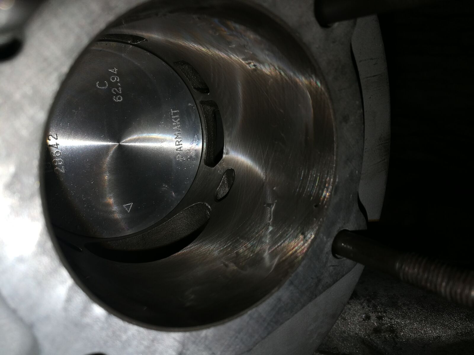

Muss ich nochmal nachschauen.
Aber wie gesagt,mein Zylinder ist definitiv nicht der Classic. Ich habe 5 Überströmer und einen 3 teiligen Auslass. Habe mir extra nochmal die Bilder bei SIP angeschaut und auch mit Bildern vom Classic verglichen,..ich habe den TSV 09 , nicht den Classic.
Aber der Zylinderkopf ist ein anderer. Scheinbar vom Classicmodell. Ob die QK gerade oder nach innen laufend ist weiß ich nicht,muss ich nochmal abnehmen und schauen. Ich hatte das Lötzinn einen Tick kürzer gemacht wie den Innendurchmesser des Zylinders und es dann horizontal hineingelegt. Hat also rechts und links an der Zylinderwand angelegen. Dann durchs Kerzenloch durchgeschaut und langsam druchgetreten. Hat sich auch nicht verschoben,konnte es bis oben in den Kopf mitverfolgen. Kof ab, Lot ganz am Rand gemessen und auf 1,3mm gekommen.
Edith: Grad den Kopf nochmal abgenommen. Der innere Kranz fällt nach innen ab. Das meinste du oder?
Und hier nochmal der Zylinder von innen wegen classic oder nicht:

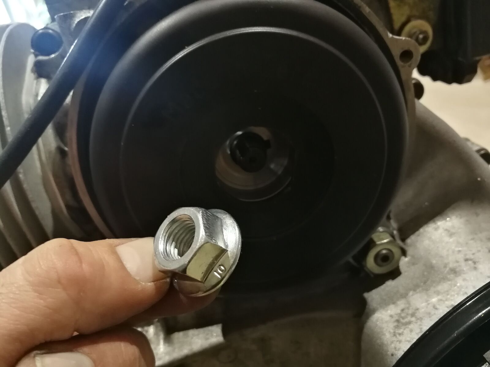

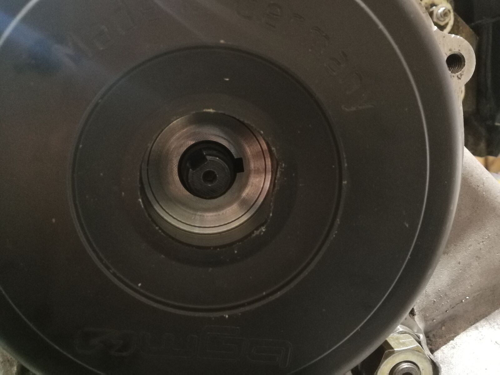

Hab eben nochmal die Einbauanleitung runtergeladen. Also die Mutter muss ohne Sicherungsblech oder Scheibe verbaut werden und mit 70nm angezogen werden. Leider habe ich jetzt schon wieder Baustop. Hab gerade gesehen das meine Andruckplatte der alten Kupplung die runde Version ist ( 108er Kupplung ) , die BGM brauch aber die Andruckplatte der Cosa/ PX200 mit der angeschrägten Seite. Also eben schnell noch die richtige Platte samt Pilz und Draht bestellt. Aber das wird sicher erst Dienstag bis das alles kommt. Mist,wollte jetzt am Wochenende alles wieder einbauen und mal anwerfen...
Für die BGM mußte ich übrigens im Gehäuse eine Tropfkante wegschleifen,weil sie sonst dort gestriffen hätte. Und zusätzlich muss ich auch im Kupplungdeckel dieselbe Tropfkante wegschleifen. Steht aber auch so in der Einbauanleitung. Die große Kupplung ,egal ob original PX200 ,Cosa usw. passt scheinbar nicht in die 150er Gehäuse ,ohne da Hand anzulegen. Geht aber ratz fatz.
Gruß Mario -

1: Die BGM Superstrong hat ne andere Befestigungsnummer, also keine kronenmutter mit sicherungskorb, sondern einfach nur eine normale mutter:
Wird die einfach nur so festgeschraubt, ohne sicherungsblech auf der Kurbelwelle?

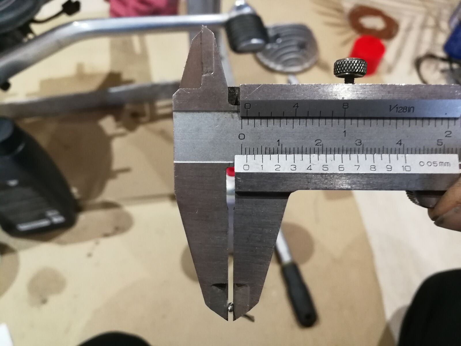

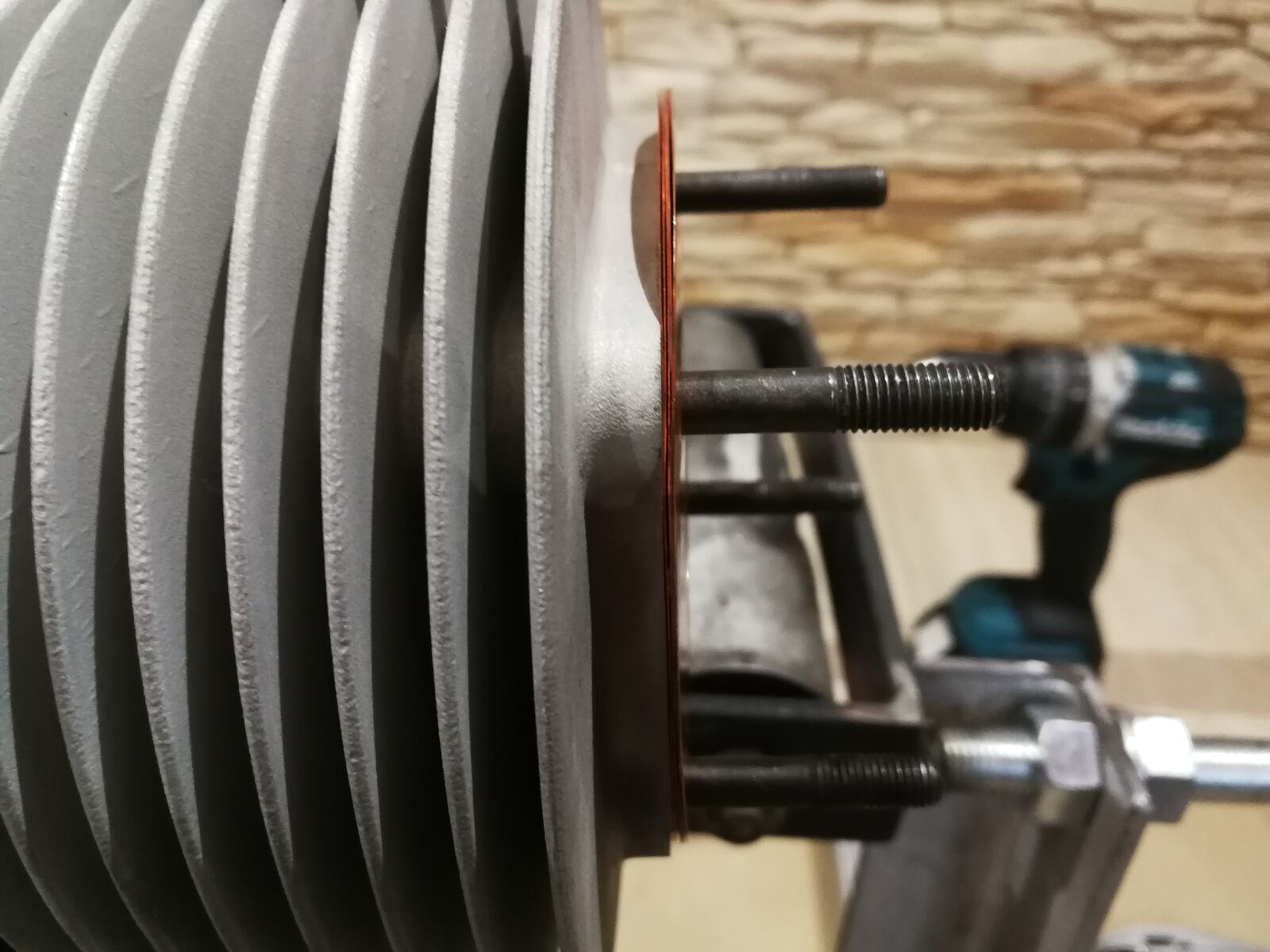

Bin grad dran die Quetschkante zu ermitteln. Dazu bräuchte ich mal schnell einen Tipp.
Also, Kolben und Zylinder ist montiert, unten am Zylinder Fuß ist nur mein 1,5mm Spacer für die LHW unterlegt, mehr nicht.
Wenn ich den Kolben auf UT drehe, sind die Überströmer komplett offen, der Kolben geht sogar ca. 2mm unter die Überströmer. So sieht das grad aus:

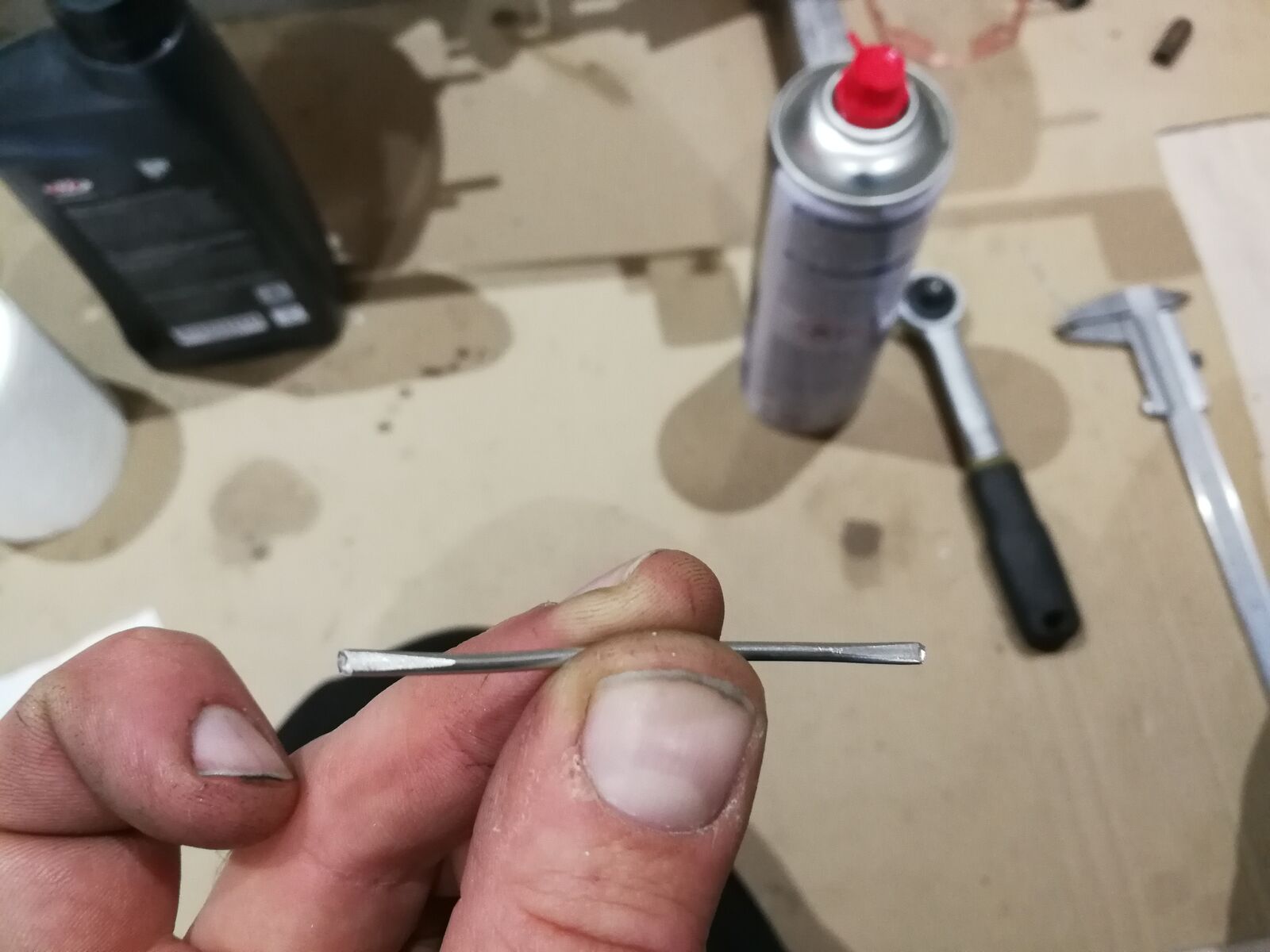

Also habe ich das so gelassen und oben zwischen Zylinderkopf einfach nur mal eine Messingdichtung (0,2mm) untergelegt.
Erstmal mit nem 1mm Lötzinn durchgetreten, Quetschkante war nur bei 0,2.
Hab jetzt mittlerweile alle 5 Messingdichtungen unter den Zylinderkopf gelegt und bin (jetzt mittlerweile mit einem 2mm starken Lötzinn) bei einer Quetschkante von 1,3mm,so wie es in der Beschreibung vom Parmakit angegeben ist.
Hab halt jetzt insgesamt 1mm oben im Zylinderkopf untergelegt mit den Dichtungen.
Frage,... Ist das richtig so oder soll ich das aufteilen und auch etwas unten zu den 1,5mm Spacer dazupacken? Unten ist ja rein rechnerisch "gar nichts" unterlegt, da der Spacer ja nur den Langhub ausgleicht.
Was soll ich tun?

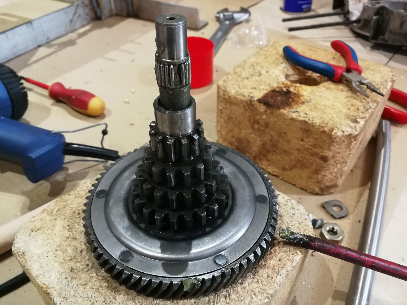

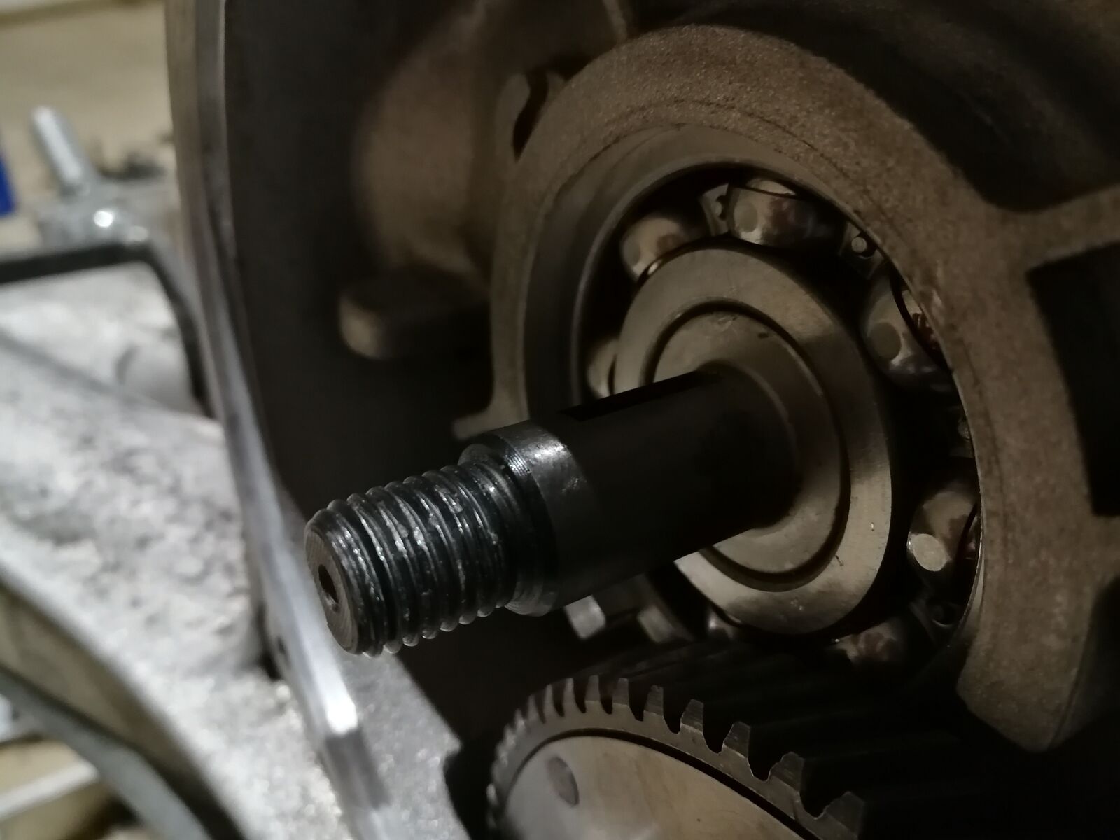

Heute gings weiter. Mittlerweile habe ich alle Lager und simmerringe erneuert und die motorhalften sind wieder zusammen. Und das wichtigste, die Kurbelwelle ist auch drin, aber Leute ich sag euch,... Ich hab geschwitzt und war mittendrin mal echt verzweifelt und dachte ich hätte mir alles ruiniert. Aber der Reihe nach...,

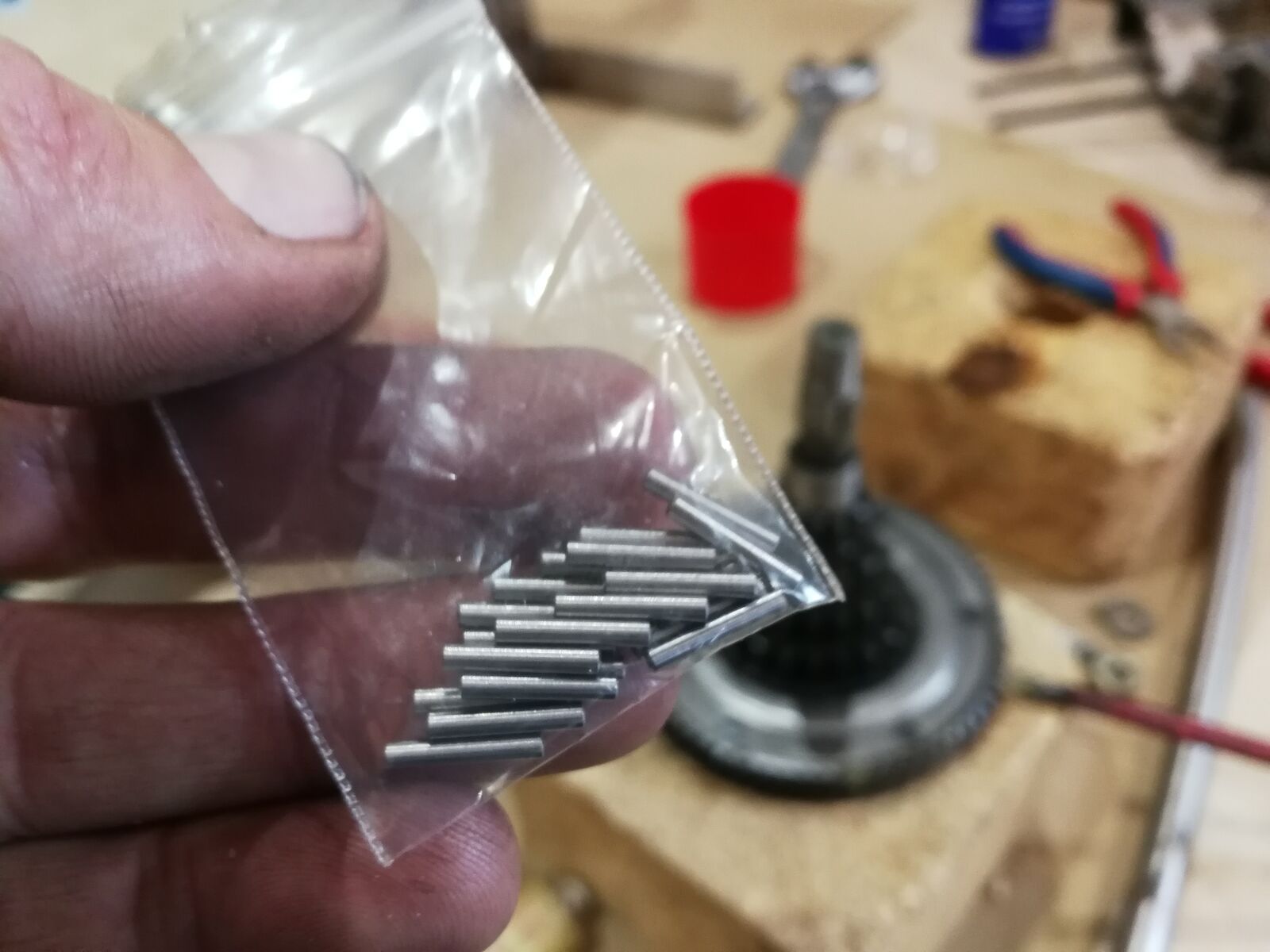

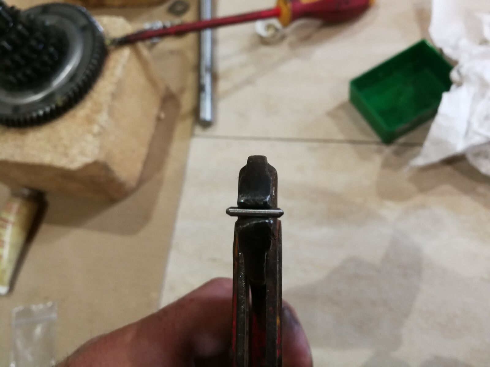

Erstmal waren alle Getriebeteile dran. Die angefasten Nadeln der Nebenwelle gibt es ja wohl neu nicht mehr, also habe ich meine wieder verbaut. Aber was musste ich feststellen, eine fehlt. Mist
Ich hatte ja ein Revisionskit bestellt, da waren zwar Nadeln dabei, aber die geraden. Also hab ich mir da eine von genommen und sie am Bandschleifer am Rand jeweils ganz leicht angefast. Ich denke mal, eine modifizierte Nadel wird bei 20 Richtigen nicht ins Gewicht fallen.

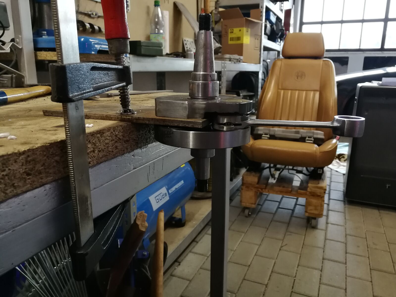

Dann wollte Ich den Lagerring auf die Kurbelwelle aufziehen. Aber wie? So wie im Video einfach bei montierter Kurbelwelle draufschlagen, lieber nicht. Ich hab mir dann ein Stück Flacheisen auf den Tisch gespannt was zwischen die Wangen gepasst hat, Kurbelwelle aus der Gefriertruhe genommen, Lagerring erhitzt und vorsichtig draufgetrieben. Ging relativ leicht, und da ja nur die obere Wange die leichten Schläge abbekommen hat, hat sich da auch nichts verzogen. Geht ja auch gar nicht.

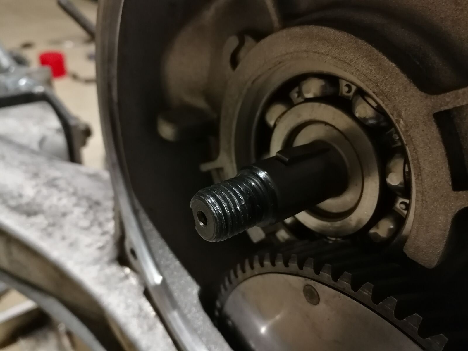

Kurbelwelleneinbau wollte ich auch ohne Risiko erledigen und habe die Variante über die Kupplung gewählt. Kurbelwelle reingeschoben und von hinten mit der originalen Kupplung langsam reingezogen bis es nicht mehr ging. Aber was war hier los?
Wange von der Kurbelwelle dichtet den Einlass auf der linken Seite nicht mehr ab, da war n Millimeter Luft. Hab ich mir etwa doch beim Fräsen nach unten irgendwo was weggenommen ohne es zu merken?Ich dachte echt das wars jetzt. Aber dann hab ich gemerkt das das Pleuel nicht mittig steht...
... Und von hinten sah es so aus, als könnte die Kurbelwelle noch etwas weiter drauf.
Aber warum geht's nicht weiter verdammt? Ratlosigkeit...
Dann hab ich mir nochmal die Kupplung angeschaut und dann war es klar wie Kloßbrühe. Die Kupplung liegt beim anziehen hinten an,... Die muss also nochmal mit dicken Unterlegscheiben unterlegt werden, dann geht's beim erneuten anziehen für die Kurbelwelle auch noch n tick weiter.
Und zack...
Kurbelwelle ganz drauf, Pleuel in der Mitte
Und Drehschieber dicht.
Tja, danach ging alles easy, läßt sich alles schön drehen ohne Schleifgeräusche, auch jetzt wo die Hälften wieder fest miteinander verschraubt sind.

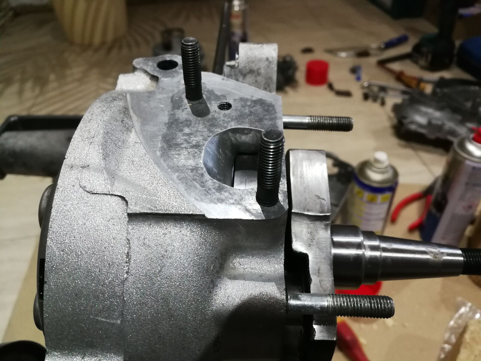

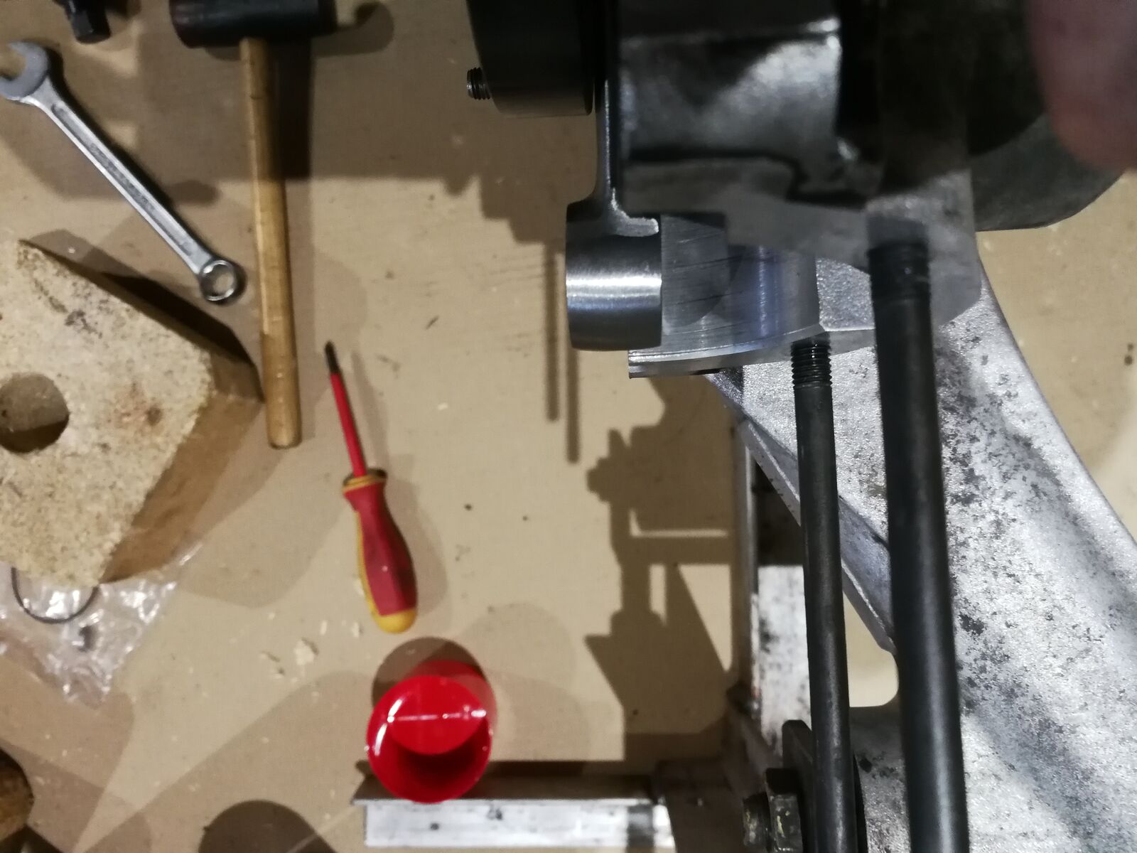

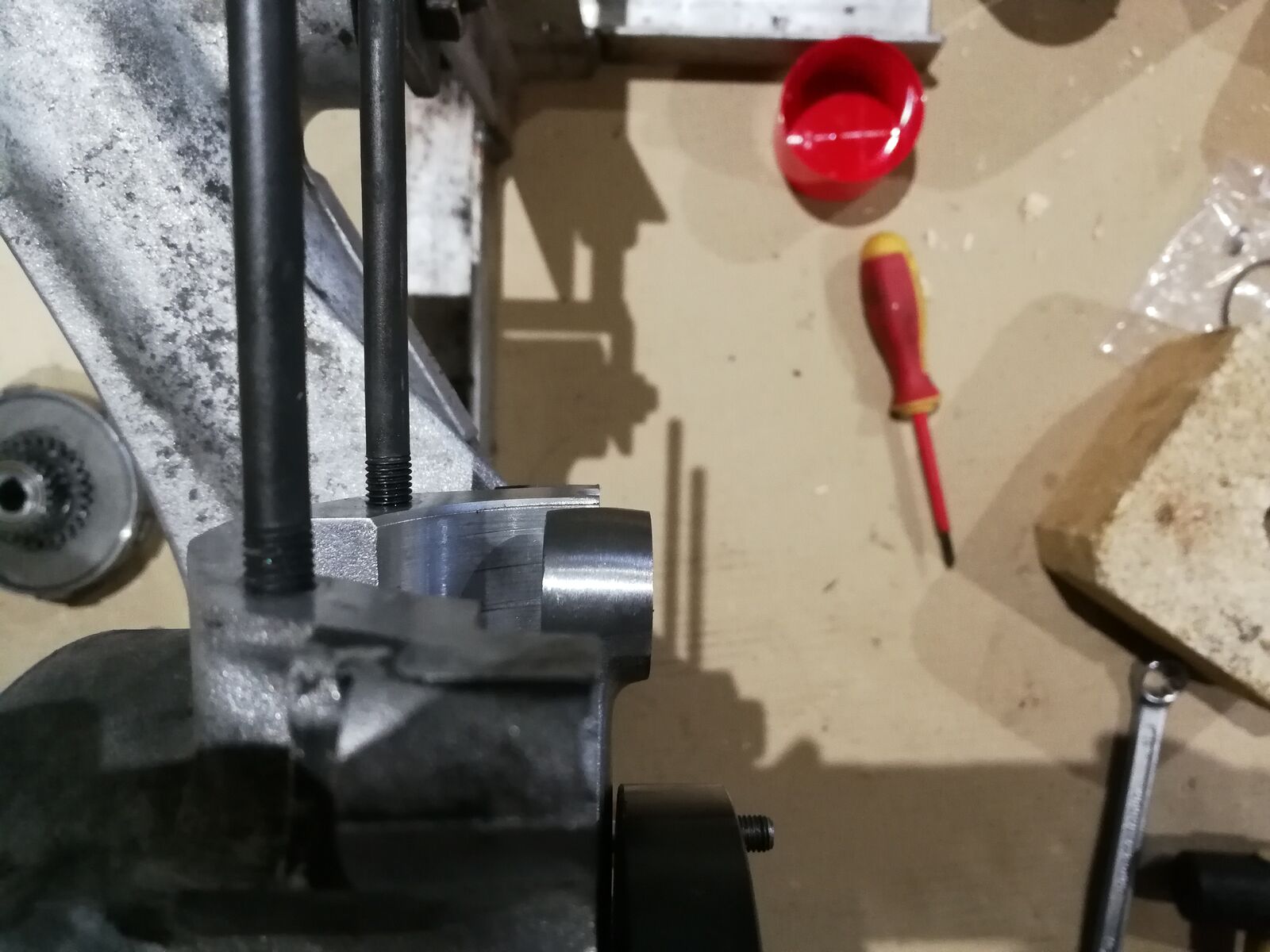

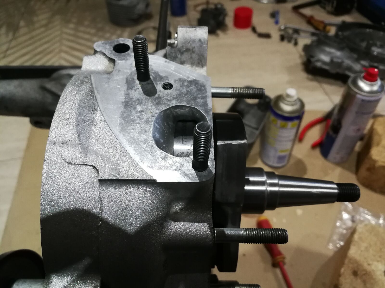

Ich habe mich durchgerungen und sämtliche von euch angebrachten Stellen mit dem Fräser zu bearbeiten.
Zuerst nochmal Vergaserwanne richtig dem Vergaser angepasst, dann den Einlass am Gehäuse der Wanne angepasst, ohne den Drehschieber unten in der Breite zu ruinieren.
Das Drehschieberloch habe ich nach rechts ein ganz kleines bißchen verlängert. Bzw. eher ein bisschen die Kante gebrochen. Nicht viel, vielleicht 2mm,wenn überhaupt, mehr hab ich mich nicht getraut.
Also in die Richtung, die MBT / T4 weiter oben eingezeichnet hatte.
Dann gings an die Überströmer.
Ich bin da wirklich in Zeitlupe drangegangen, bloß nicht zu viel und durchbrechen.
Hat aber alles geklappt und ich denke das reicht. Ist nicht viel, aber ich denke die Anpassung bringt bestimmt etwas mehr Durchlass und ist allemal besser wie gesteckt. Und ganz wichtig... Kein Loch im Gehäuse.
Und hier mit Spacer, dem ich vorher exakt die Form des Zylinder verpasst hatte.
Passt soweit.
