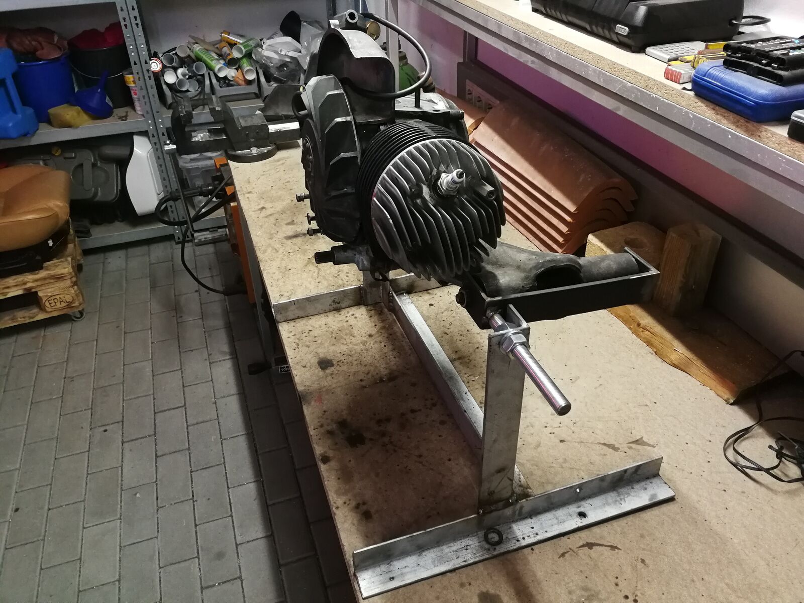

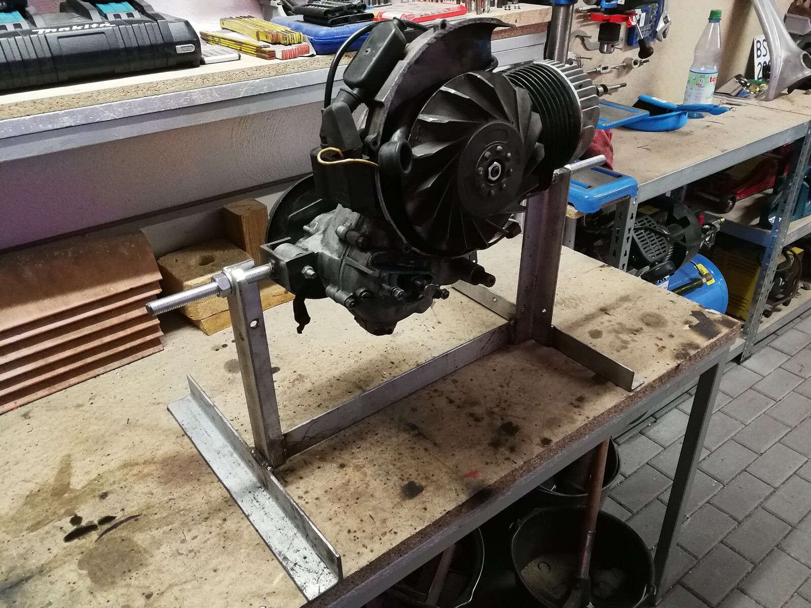

    Also erstmal wegen des Motorständers. Ja ,den hab ich selbstgebaut aus ein paar Brocken 40x40er Winkeleisen, 40x6er Flacheisen für die U Profile für die Motorhaltepunkte und einem Stück M16er Gewindestange mit Muttern und Scheiben. Wenn man den Motor vor sich liegen hat und etwas misst, kommt man relativ schnell auf die Maße die das Ding haben muss,kein Hexenwerk.

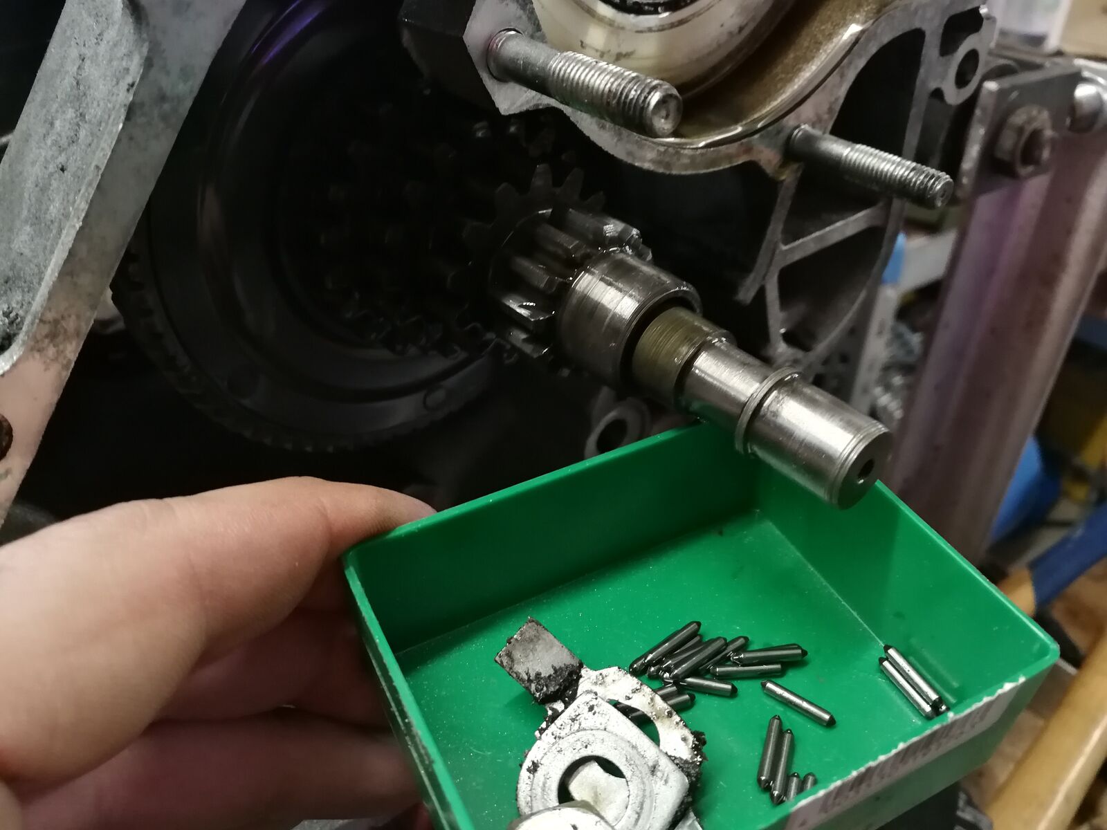

    Nein,..heute war der Tag der Tage. Ich habe in der Garage die Heizung angeschmissen,mich mit Werkzeug und Handy bewaffnet und in aller Ruhe meinen kompletten Motor zerlegt. Irgendwie hatte ich die ganze Zeit etwas Schiss davor,aber wo ich erstmal Stück für Stück ( zwar per Videoanleitung) alles auseinandergenommen habe,ging es plötzlich von alleine. ;)
    Ich habe alles mit meinem Standardwerkzeug zerlegt bekommen,mußte zwar teilweise etwas improvisieren,aber ich denke ich kann sagen,das ich um einiges behutsamer und ordentlicher gearbeitet habe als der Kollege im Video. Meine Industriemechanikerlehre ist zwar schon über 20 Jahre her,aber so manche Sachen verlernt man eben nicht.
    Eins vorweg,...ich bin zwar kein Motoreninstandsetzer,aber ich habe so das Gefühl,mein Motor ist in einem sehr guten Zustand. Oder wie seht ihr das?
    Die Drehschieberflächen sehen meiner Meinung nach super aus, zumindest sehe ich da keine Riefen oder ähnliches:
    (Das braune ist scheinbar nur Öl oder etwas Rückstände,zumindest ist das kein Rost oder ähnliches)
    Ebenso der DR Zylindersatz. Ich weiß ja nicht wie viele Kilometer der schon gelaufen ist,aber rein optisch sieht er aus als wäre er erst vorgestern montiert worden:
    Ich habe von jeden noch so kleinen Schritt ein Foto gemacht,mir auf Pappe alles notiert, die Gehäuseschrauben alle in eine Pappe gesteckt damit ich nichts vertauschen kann ,und auch sonst habe ich alles der Reihe nach hingelegt,sodas ich beim Zusammenbauen nur in umgekehrter Reihenfolge wieder zurückarbeiten muss.

    Die größte Überraschung war allerdings ,welches Getriebe und welche Kupplung ich denn nun eigentlich verbaut habe?
    Ich habe nun alles auseinander und jedes Zahnrad gezählt und das Ergebniss ist folgendes:
    Schaltkreuz ist dieses hier:
    Was meint ihr? Das ist doch alles von einer PX 200 oder? Zumindest die Übersetzung der Zahnräder ist wohl laut Internet PX200. Oder hab ich was übersehen?
    Meint ihr ich soll bei dem Parmakit mit Langhubwelle die Übersetzung nochmal ändern oder passt das dann so,das dann der große Sprung vom 3. in den 4. gut weggezogen wird?
    Bin voll stolz das das so gut geklappt hat bis jetzt....yohman-)
    Gruß Mario
    PS: Der Motorständer hat perfekt gepasst und das ging super gut,auch die Drehfunktion war gold wert.:)

    Es geht langsam vorwärts. Hab den Motor ausgebaut und mir Gedanken gemacht wie der Motorständer aussehen könnte. Ein wenig in meinem Lager rumgekramt, das Schweißgerät angeschmissen und aus ein paar alten Brocken was zusammengezimmert. Nicht unbedingt schön, aber funktional. Und das ganze kann man nach belieben hin und her drehen wie man den Motor brauch.
    Nächster Schritt nach Weihnachten ist dann alles Stück für Stück zu zerlegen.
    Ich werde weiter berichten.
