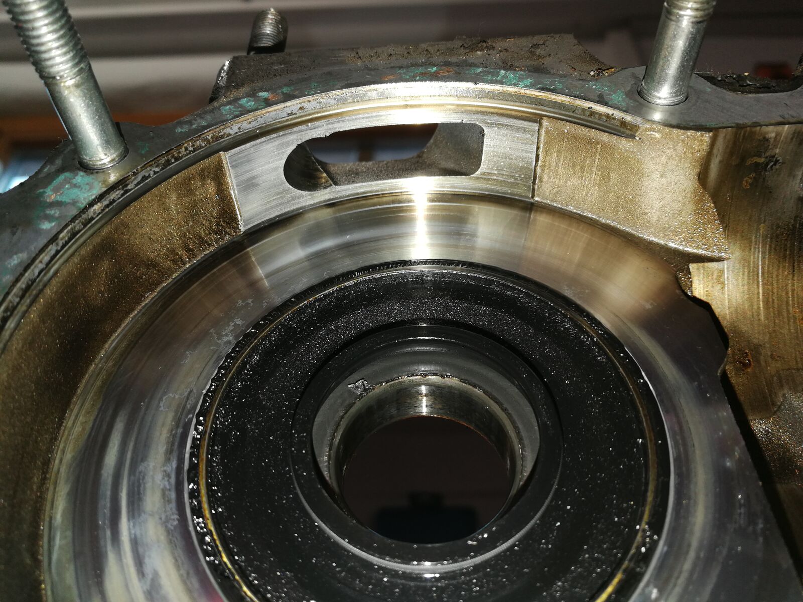

    Eins vorweg,...ich bin zwar kein Motoreninstandsetzer,aber ich habe so das Gefühl,mein Motor ist in einem sehr guten Zustand. Oder wie seht ihr das?
    Die Drehschieberflächen sehen meiner Meinung nach super aus, zumindest sehe ich da keine Riefen oder ähnliches:
    (Das braune ist scheinbar nur Öl oder etwas Rückstände,zumindest ist das kein Rost oder ähnliches)

    Das Kurbelgehäuse schaut sehr dunkel aus. Das schaut mir nach Verbrennungsrückständen aus. Diese entstehen meist durch sogenanntes Blowby. Das Blowby verstärkt sich erheblich, wenn das Stoßspiel der Kolbenringe über Sollmaß ist. Ich würde aber auch die Dichtigkeit des Kurbelgehäuses prüfen. Vielleicht saugt das Kurbelgehäuse Getriebeöl. Passiert gerne bei neueren PX Motoren, da deren Dichtflächen oftmals schlecht verarbeitet sind. Ansonsten sehe ich keine Beschädigungen am Kurbelgehäuse. Alles ok.
    Die Schieberdichtfläche macht einen sehr guten Eindruck. Keine Beschädigungen. Vereinzelt ein paar Mikroriefen. Kein Problem. Eventuell (je nach Kurbelwelle und Vergaser) lohnt es sich später den Einlass noch ein wenig zu modifizieren.

    Hier gibt es einen Spacer : https://www.scooter-center.com/de/spacer-zyli…0-1-5mm-3820041
    Ist das die originale PX Gehäuseform und ich muss den Spacer noch bearbeiten,oder haben die BGM,Polini und Parmakit alle die selbe Überströmerform?
    Radulfson
    Vielen Dank fürs Drüberschauen ;) Falls die dunklen Stellen wegen des Kolbenringspiels entstanden sind,..es kommt ja eh alles neu,da dürfte das ja eigentlich erledigt sein. Die Dichtflächen der Gehäusehälften werde ich versuchen so gut es geht zu säubern und dann ist es hoffentlich dicht.
    Thema Freistich: Hab eben nochmal geschaut. Also meine Nebenwelle hat definitiv keine Freistiche,dafür aber diese angefasten Nadeln...?
    Letztendlich plagen mich immer noch zwei Fragen:
    1 : Was mache ich mit meiner Übersetzung: Kupplung 22 , Primär 68. Soll ich das so lassen und einfach einen kurzen 4. Gang einbauen (aktuell hat der 4. Gang 35 Zähne) , oder auf 23/65 wechseln? Wenn wechseln, was genau bewirkt die 23/65 ,bzw. warum wäre die besser?
    2: Soll ich meine Kupplung wieder einbauen oder eine Cosa Kupplung kaufen? Ich weiß ja nicht was zum Schluß mit Parmakit, 60er LHW, SI24/24 und leichter Bearbeitung am Gehäuse so rauskommt an Leistung?

    • January 6, 2019 at 18:37
    • #79
    Nebenwelle
    Also wenn Deine Nebenwelle keine Freistiche hat, dafür aber die spitzen Nadeln, dann sollte das so funktionieren.
    Ich habe das bei mir eben so. Nebenwelle ohne Freistiche und spitze Nadeln.
    Getriebe
    In Sachen Getriebe schaut es aus, als wenn Du eine 22 (Kupplungsritzel)/68 Primärritzel und Nebenwelle (1)12/(2)13/(3)17/(4)21 drin hast (22er Ritzel vermute ich).
    Dazu von der P200E auf der Hauptwelle (1)57/(2)42/(3)38/(4)35. Im Vergleich zu einem originalen P200E Getriebe mit
    23/65 Primär ist Dein Getriebe über alle 4 Gänge kürzer übersetzt.
    In der Theorie bedeutet das:
    Dein Getriebe schafft bei 6000 U/min
    • 1. Gang 34 km/h
    • 2. Gang 47 km/h
    • 3. Gang 68 km/h
    • 4. Gang 91 km/h
    Die Werte sind für einen 3.50-10 Reifen mit 1305 mm Abrollumfang.
    Das 200er Getriebe schafft bei 6000 U/min
    • 1. Gang: 35 km/h (Dein Getriebe schafft den Wert bei 6500 U/min)
    • 2. Gang: 51 km/h (Dein Getriebe schafft den Wert bei 6500 U/min)
    • 3. Gang: 74 km/h (Dein Getriebe schafft den Wert bei 6600 U/min)
    • 4. Gang: 97 km/h (Dein Getriebe schafft den Wert bei 6500 U/min)
    Dein Getriebe muss also im Schnitt 500 U/min höher drehen, um die Geschwindigkeit eines originalen 200er Getriebes zu erreichen.
    In der Regel zieht ein 177er Parma Langhub ein originales 200er Getriebe durch.
    Es kommt aber auch darauf an, welche Steuerzeiten Du mit Deinem Zylinder fährst.
    Die Steuerzeiten verändern sich je nach Spacerposition für den Hubausgleich
    Bei einem Kopfspacer werden die Steuerzeiten kürzer (mehr Nutzhub). Gut für das 200er Getriebe. Recht früh Leistung.
    Bei einem Fußspacer werden die Steuerzeiten länger (weniger Nutzhub). Tendenziell weniger gut für das 200er Getriebe. Eher spätere Leistung.
    Merkt man meist beim Sprung vom 3. in den 4. Gang (Ganganschlussproblem).
    Am besten ist, Du fragst mal Leute hier im Forum, die den 177er Parma mit 60er Hub fahren, welche Erfahrungen die gemacht haben.
    Kupplung
    Meine persönliche Erfahrung ist, dass die Cosa Kupplung wesentlich Hände schonender zu fahren ist als eine alte PX Kupplung.
    Also ich kann die nur empfehlen, wobei die mordernere BGM Kupplung noch etwas besser sein soll. Bessere Verarbeitung und
    nachhaltigere Lösung bei dem Federteller. Der BGM Kupplungskorb ist auch CNC gefräst und nicht gepresst wie bei der Cosa Klassik und verträgt weitaus höhere Belastungen jenseits der 19 PS.
    Infos zur klassischen Cosa Kupplung
    Probleme mit Ersatzteilen klassische Cosa Kupplung
    Infos zur BGM Kupplung
    Wespenblech - Das Vespa Archiv 8o
  • matt44
    363
    70
    Freiburg
    PX125 (2012), PX 125 E (1985)
    • January 6, 2019 at 18:41
    • #80
    Das ist vielleicht ein wenig Geschmackssache. Ich persönlich fahre mit Parma, 24SI, 57er Rennwelle und Siproad mit 22/68. Mir ist ein guter Abzug wichtiger als die Endgeschwindigkeit. Bei dieser Übersetzung musst Du auch nix an der Gangrädern ändern, das zieht der Parma locker. Alternativ kannst Du eine 23 DRT Kuluritzel verbauen, dass passt auf die Primär mit 68Z.
    Da dürfte eine 6 Federn PX alt Kulu verbaut sein.
    Ich sachs mal so: ich fahre das Dingelchen mit etwas härteren DR-Federn und Ori-Belägen. Hält meinen gefrästen Polini und auch dem Parma stand.
    ABER: manche Körbe biegen sich auf, andere (meiner :) ) offensichtlich nicht. Das ist sicher nicht repräsentativ.
    Aber für mein Minderleistungstuning (schätze um die 14-15PS) kaufe ich mir keine BGM Superstrong für 250 Tacken.
    Aber mit der Kupplung ist das schon ein Problem, die Cosa Nachbaukupplungen sind überwiegend von minderwertiger Qualität. Ev. schaust Du dich nach einer gebrauchten Ori Cosa Kupplung um, 22Z Ritzel + Ori Beläge und gut ist.
    Kommt natürlich darauf an, was Du mit Deinem Motor vorhast. Wenn das volle Programm mit großem Vergaser, Einlass, ÜS aufmachen ansteht, dann besser doch ne Superstring :)
