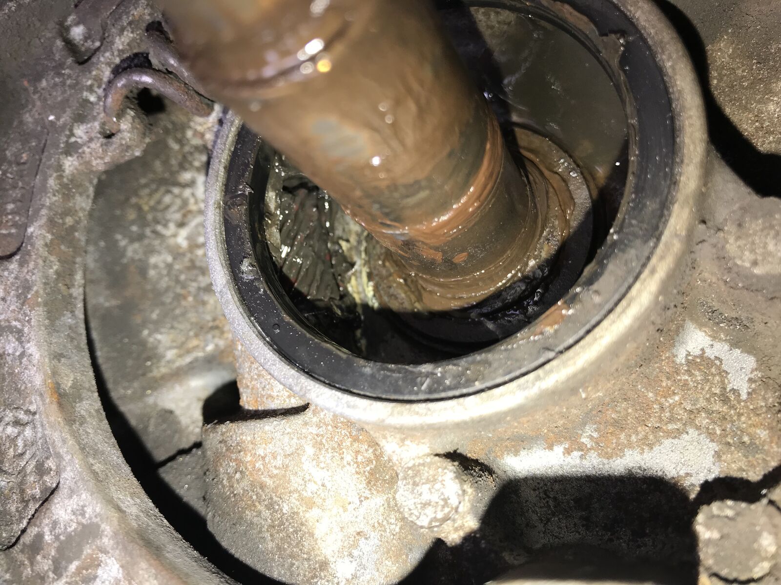

Ich habe die Welle etwas weiter ab isoliert, damit ich mit einer Zange die innenwelle fassen rann und feste in die Schnecke schieben kann außerdem habe ich die Spitze 1mal mt Isolierband umwickelt Damit die Spitze dicker wird und besser packt.
Nun geht es ?
Also irgendwie bin ich zu blöd.
Noch mal
Alles abmontiert, kriege die Schnecke nicht nach links rausgedrückt.
Auch diesen Ring auf dem Foto , er bewegt sich nicht. ?

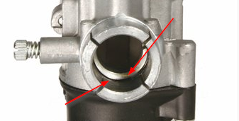

Okay gut, das mit den Rot Markierten Pfeilen habe ich angeschaut und sah wie gesagt gut aus. Aber dann werde ich mal 2-3 neue bestellen und austauschen.

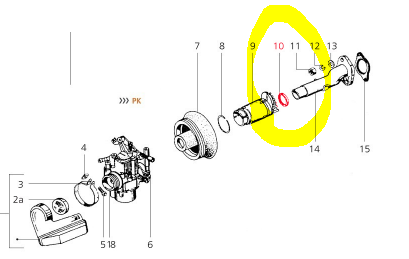

Genau ich habe eine XL2, glaube das ist der Filzring wie in der Explosionszeichnung nicht verbaut?
Ist das dieser hier?
