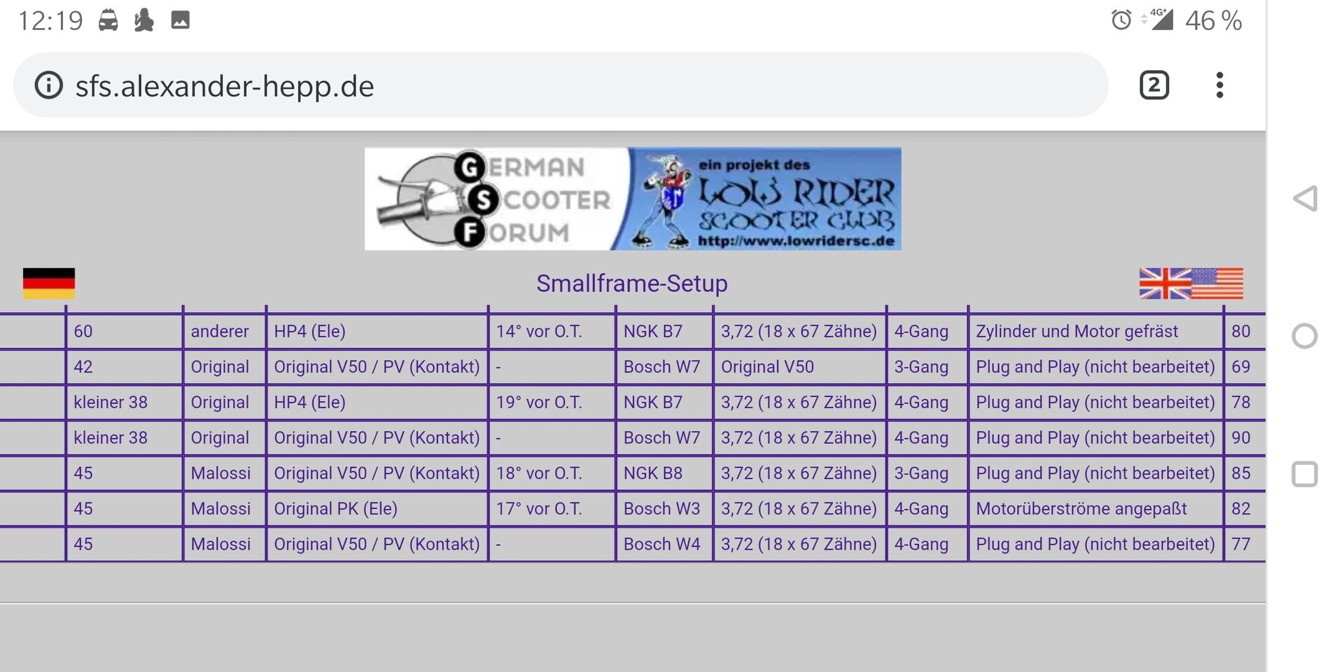

Zum Thema 80km/h. Die müssen nicht sein, mit dem Kennzeichen. Ich dachte mir mit dem setup wäre deutlich mehr drin gewesen als 63 km/h. Ich hätte mir das Geld auch sparen können.

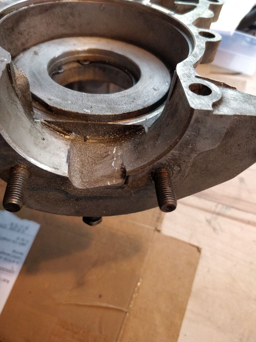

Den Ansaugstutzen hab ich nichts bearbeitet, nur die Überstömer. Kann ich der der Drehschieber ein so Schrott gehen?
Der sah ganz gut aus, sie hat grade mal 7800 km auf die Uhr.
Da hatte ich grade angefangen, mit der Bearbeitung.
Ich habe meine überströmer bearbeitet Motor Revision, neue Kurbelwelle von Mazzucchelli. Den einlass habe ich nicht bearbeitet. Neuer vergaser und den 102 DR Zylinder

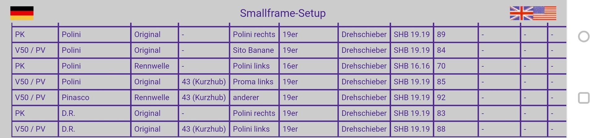

Wir haben leider keine Glaskugel, woran kann es den liegen das die bei 6400 u/min aufhört. Ist es einfach das ich die falsche Übersetzung gewählt habe.
Das kommt davon wenn man auf andere hört. Okay wenn ich jetzt den ritzel austausche, was wird es mir ungefähr bringen außer weniger in der Brieftasche

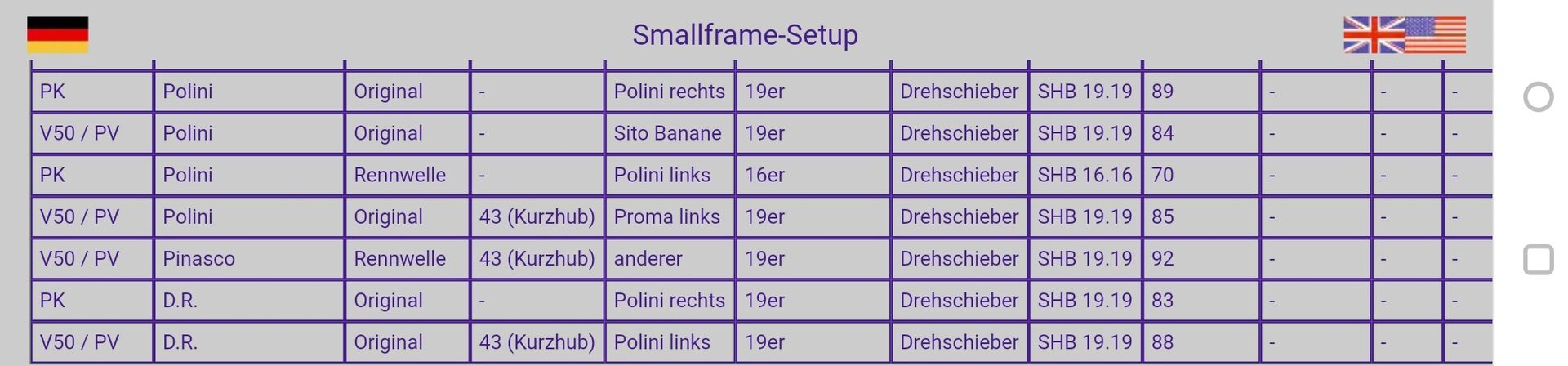

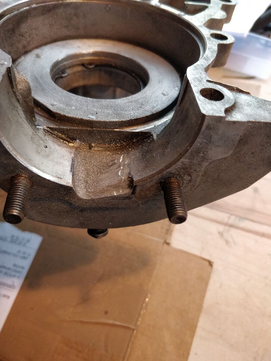

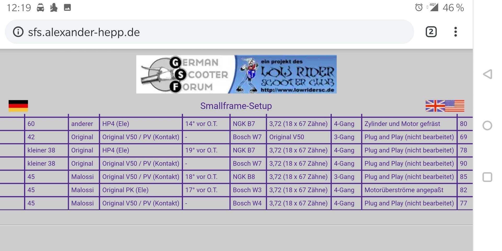

Hier sieht man es besser.
Hab mal ein bisschen recherchiert,sind nicht exakt die gleichen.
Das bezieht sich auf die Teile. Die Pistole hab ich 18,99 gezahlt. Ich muss sonnst noch mal probieren mit dem DR75 mit 10 Überströmer so hieß er glaub ich. Der Pfeil zeigt auf den Auslass. Mir läßt es keine Ruhe das die Vespa nicht mehr schaft, will ja nicht fliegen aber zumindest die 80 sollte er schon schaffen.
