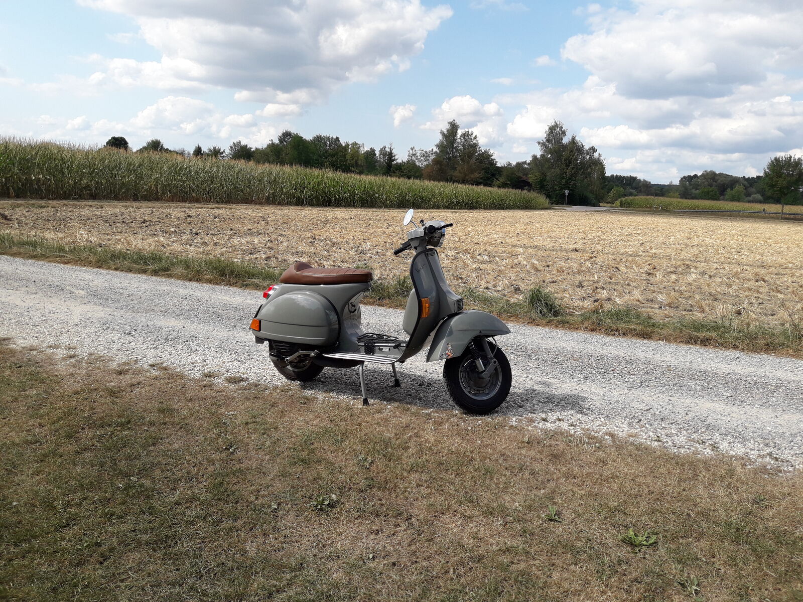

    Hallo zusammen bin neu hier
    Und brauch eure Hilfe fahr eine neu aufgebaute p80x mit 139 ccm Zylinder mit anderer kurbelwelle Bj 81
    Der Roller ist endlich eingefahren nach vielen Problemen
    So Nun zum letzten Problem haben den Tank tauschen müssen da der alte am klappverschluss undicht war riss
    Habe jetzt ein neuen Orginal lusso Tank verbaut aber er ist leider am tankdeckel leider leicht undicht ? Kann doch normal nicht sein ? Hoffe ihr könnt mir helfen :-6
