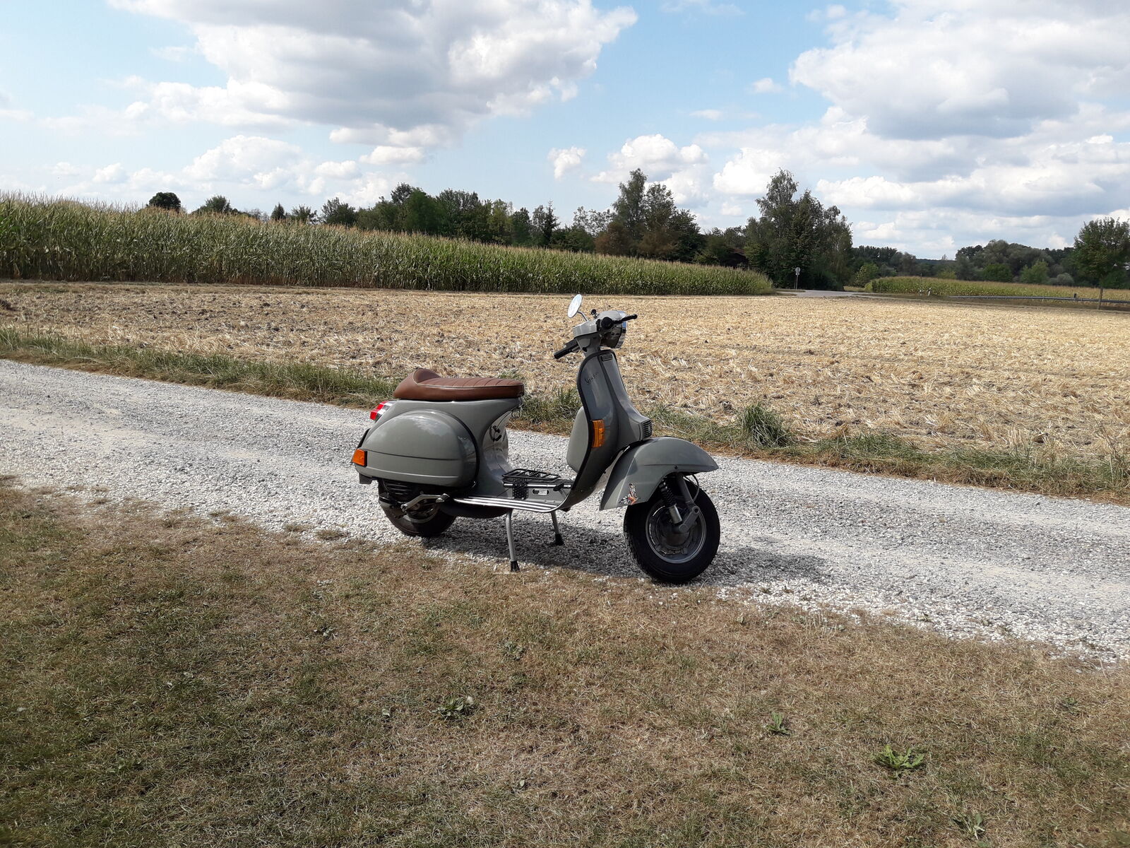

    hier noch das Video im Stand ohne Deckel ist auch so wenn der Hahn zu ist
    Dann kann es nur von den vibrationen kommen Oder?
    Video ja 20 Sec. kann ich nicht hochladen Bild geht
    Sorry
