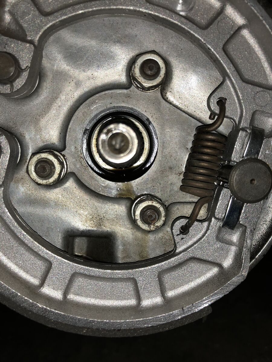

    • September 12, 2018 at 18:03
    bei SIP finde ich den Ring iwie nicht..
    Ich löse die drei schrauben der Platte (Anbei Foto) und direkt dahinter sitz das blöde ding oder ?

    Hallöchen,
    ich habe letztes Wochenende auch meine hinteren Bremsbeläge tauschen wollen, da meine Bremskraft irgendwie schwammig war...
    Als ich die Trommel geöffnet habe, hab ich sofort ein bissl Öl runter laufen sehen. die Bremsbeläge waren aber auch nicht abgebremst, eigentlich noch genug Belag.. Nachdem ich ordentlich die Trommel und Platte mit Bremsenreiniger sauber gemacht habe, habe ich die "alten" Bremsbeläge wieder montiert alles wieder zusammen gebaut und eingestellt.
    Probefahrt:
    Bremspedal hart, aber Bremsgefühl weiterhin schwammig, mit schwammig meine ich das die Bremse nicht wirklich gebremst hat. Man fühlt das es bremsen will aber iwie nicht.. oh Gott schwer zu erklären..
    Hat da jemand eine Idee was ich noch machen kann? Jemand sagte mir das sobald die Bremstrommel raus gezogen wird, dichtet der Wellendichtring nicht mehr und das Öl kann raus.(Vespa auf eine Colakiste aufgebockt)
