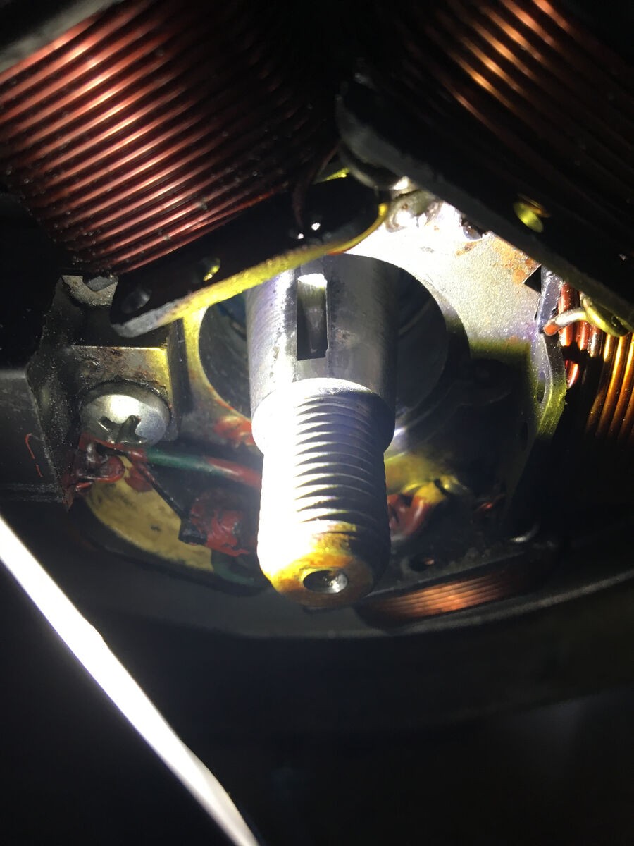

    Der Polradkeil war an der vorderen Seite minimal abgeschert (siehe Bild 1 und 2). Die Kurbelwelle und die Nut des Keils weisen keine Schäden auf (siehe Bild 3). Die Verkabelung der Zündgrundplatte hat keine für mich ersichtlichen Schäden.

    Demnach wäre zu prüfen ob das Polrad und/oder der Kurbelwellenstumpf (d.h. die Nut des Polradkeils) was abbekommen haben.
    Wenn das Polrad was abbekommen hat würde ich dieses tauschen. Was ist wenn tatsächlich der Kurbelwellenstumpf was abbekommen hat? Wie und mit welchem Aufwand (auch monetär) musste ich dann rechnen?
