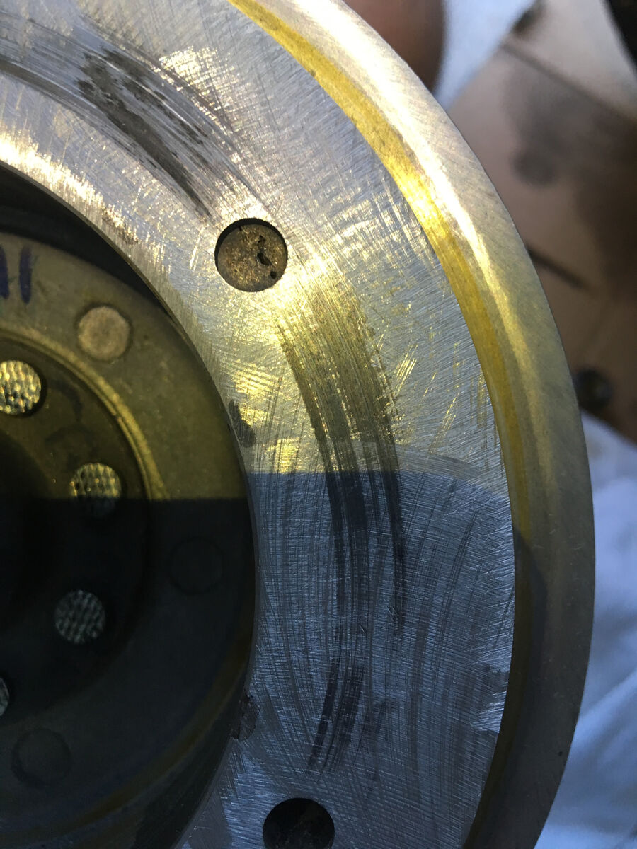

    Der Polradkeil war an der vorderen Seite minimal abgeschert (siehe Bild 1 und 2). Die Kurbelwelle und die Nut des Keils weisen keine Schäden auf (siehe Bild 3). Die Verkabelung der Zündgrundplatte hat keine für mich ersichtlichen Schäden.
    Nachdem der neue Keil verbaut war habe ich nochmals meine Arbeiten an Zündkerzenstecker, Zündkabel und CDI geprüft.
    Ergebnis: kein Zündfunke.
    Fragen:
    1. Beim Prüfen der CDI ist mir aufgefallen, dass das weiße Masse-Kabel leicht beschädigt ist (siehe Bild 6). Kann das der Fehler sein?
    2. Auch das Polrad zeigte keine Beschädigungen. Es gibt jedoch zwei Einkerbungen für den Polradkeil (siehe Bild 4) Welche Einkerbung sollte ich nutzen und warum? Oder ist es egal welche ich nutze?
    3. Das Polrad hat an der Auflagefläche Riefen (siehe Bild 5). Woran liegt das und ist das normal?
    4. kann es an der Zündkerze liegen? Habe aktuell eine NGK BR6HS.
    5. jetzt kann es doch eigentlich nur noch die Zündgrundplatte, d.h. Pickup oder sonstiges sein oder?
    Vielen Dank für eure Hilfe!

    • August 29, 2018 at 08:02
    Das weisse Kabel ist kein Massekabel, sondern ein Ableiter bei evtl. Überspannung. Der Motor läuft auch ohne das Kabel. Zwei Nuten kenne ich persönlich nicht, kann aber so gehören. Bei beiden Nuten sollte der Funke aber da sein, einmal halt zur falschen Zeit. Das Polrad wurde mal nachgefeilt. Wahrscheinlich, weil es an Schrauben geschliffen hat, was man ja auch noch erkennen kann. Wenn nun kein Funke da ist, tausche den Pickup aus. Nehme den von BGM!
  • m0ritz
    kein Profi
    536
    5,501
    977
    Alzenau i.UFr
    50n special, pk50 xl
    • August 29, 2018 at 08:04
    Die zwei Nuten sind doch auch an Nachrüst polrädern. Einmal PK und einmal px?
    3,177
    31,770
    5,698
    • August 29, 2018 at 08:09
    Fehler von mir !!!! Das gezeigte weisse Kabel ist das Massekabel, das andere weisse Kabel, von der CDI ans Gehäuse, ist kein Massekabel !!! Sorry !!!

    • September 6, 2018 at 14:43
    Moin moin,
    war in letzter Zeit beruflich stark eingespannt, sodass ich erst jetzt dazu komme zu posten.
    Gute Nachrichten! Ich habe einen schönen, blauen Zündfunken.
    Nachdem ich die Zündgrundplatte ausgetauscht hatte und das Polrad wieder auf der KW montieren wollte, blockierte die KW durch den Kontakt von Polrad und Motorgehäuse. Nachdem ich das Polrad (Nachbau) gegen ein „neues“ Original-Polrad ausgetauscht hatte funktionierte alles!
    Da man sich immer fragt „woran hat et eijentlich jelegen?“ - hatte ich Kontakt mit einem Techniker des ScooterCenter Bergheim (Köln).
    Laut diesem lag es wohl an dem verbauten Polrad (Nachbau). Es war ein Polrad mit 20er Konus. Demnach eigentliche passend für die 20er KW der PK 50 xl. Wie auf den von mir geposteten Bildern zu sehen, hatte das Polrad wohl aber schon länger Kontakt zu dem Motorgehäuse. Das heißt, bedingt durch einen Materialfehler am Konus konnte das Polrad zu weit auf die KW geschoben werden. In Folge dessen war die Position von Pickup zum Polrad das Problem.
    Naja egal ... die Kiste läuft! Danke für eure Hilfe!!
