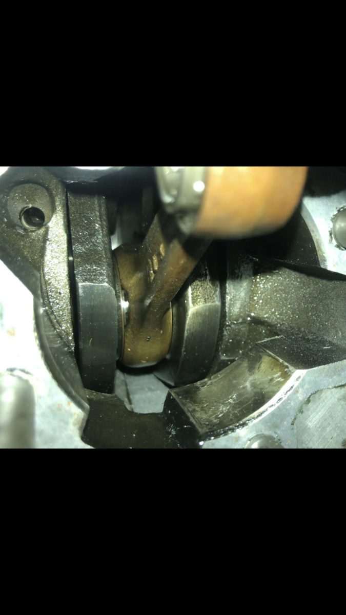

So, hab das Stück unten in der Kurbelwelle gefunden, Gott sei dank.
Nun hab ich mir den Zylinder nochmal angesehen, der Vorbesitzer hat die Kanten der Kanäle nicht gebrochen, was hier im Forum wärmsten empfohlen wird und hat den Kolben mit der pfeilseite Richtung Auspuff verbaut.
Ich glaube mal gelesen zu haben, dass bei der Vespa Automatik der Pfeil nicht Richtung Auslass / Auspuff zeigen muss, weiß da einer mehr von euch?

So, Menzinger du hattest recht.
Eins der beiden Löcher des Segerings hat sich verabschiedet und in den Kolben eingearbeitet. Dabei sind auch noch weitere Beschädigungen entstanden...
Bild vom Kolben anbei.
Auch am Zylinder fehlt am Fuß eine Ecke. Ist das schlimm?
Im Zylinder selbst finde ich jetzt keine riefen.
Ich habe Angst, dass das Stück vom Zylinder, im kubelwellengehäuse liegt.
Was meint ihr, was soll ich tun?
Kolben neu / alles neu.
Wie bekomme ich die Stückchen aus dem Kurbelwellengehäuse?
