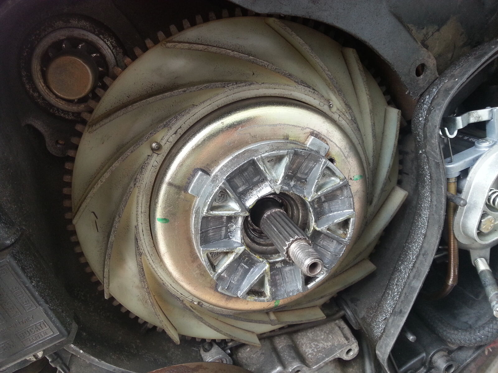

So Freunde, ich habe gerade alles wieder zusammen gebaut, die Kühlrippen des Polrades an der schleifenden Stelle noch ein wenig bearbeitet (Plastik abgetragen)
Im Anschluss habe ich hinter das Blech, welches vor dem Polrad sitzt, eine Beilagscheibe hinter jede Schraube gesetzt, sodass das Blech weiter nach vorne kommt.
Schleifen tut meines Erachtens jetzt nichts mehr. Das Geräusch ist jedoch nicht weg.......
Da das Polrad gut aussah und an der Zündungsgrundplatte nichts geschliffen hat, kann ich doch ruhigen Gewissens damit fahren?
Das metallische Klappern ist jetzt eigentlich nur im Standgas zu hören. Bei höherer Drehzahl ist es weg.
was meint ihr?

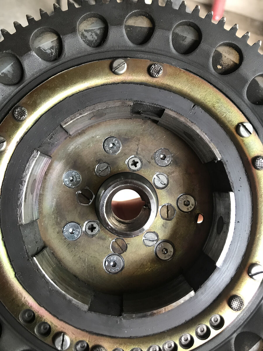

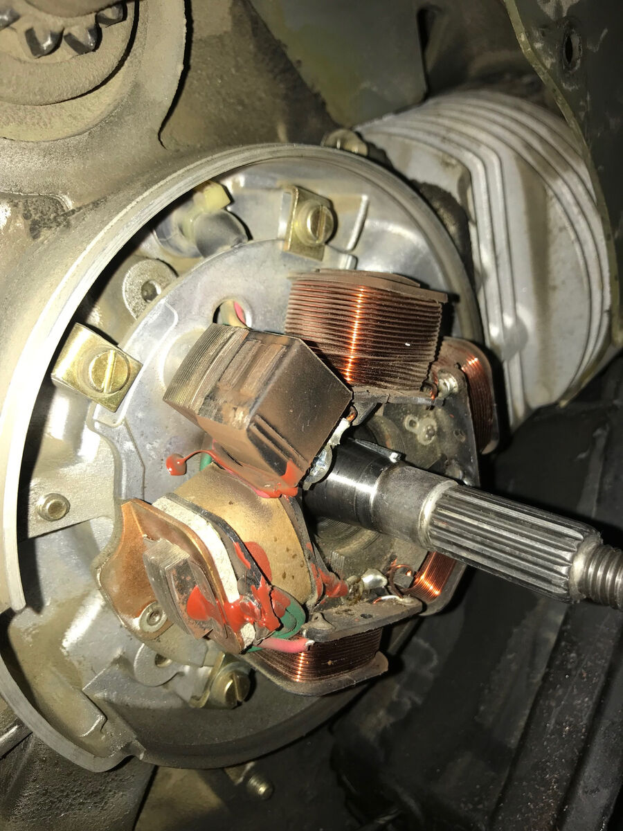

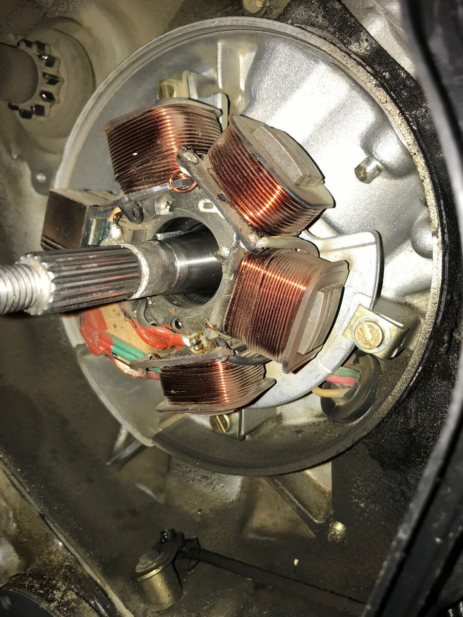

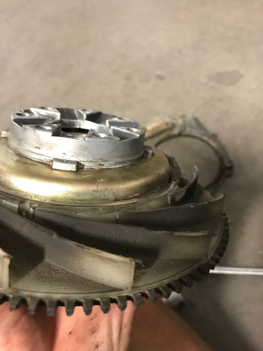

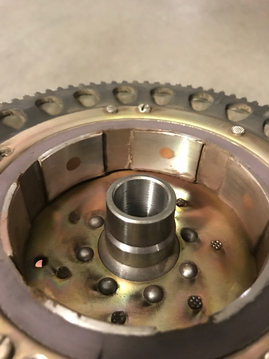

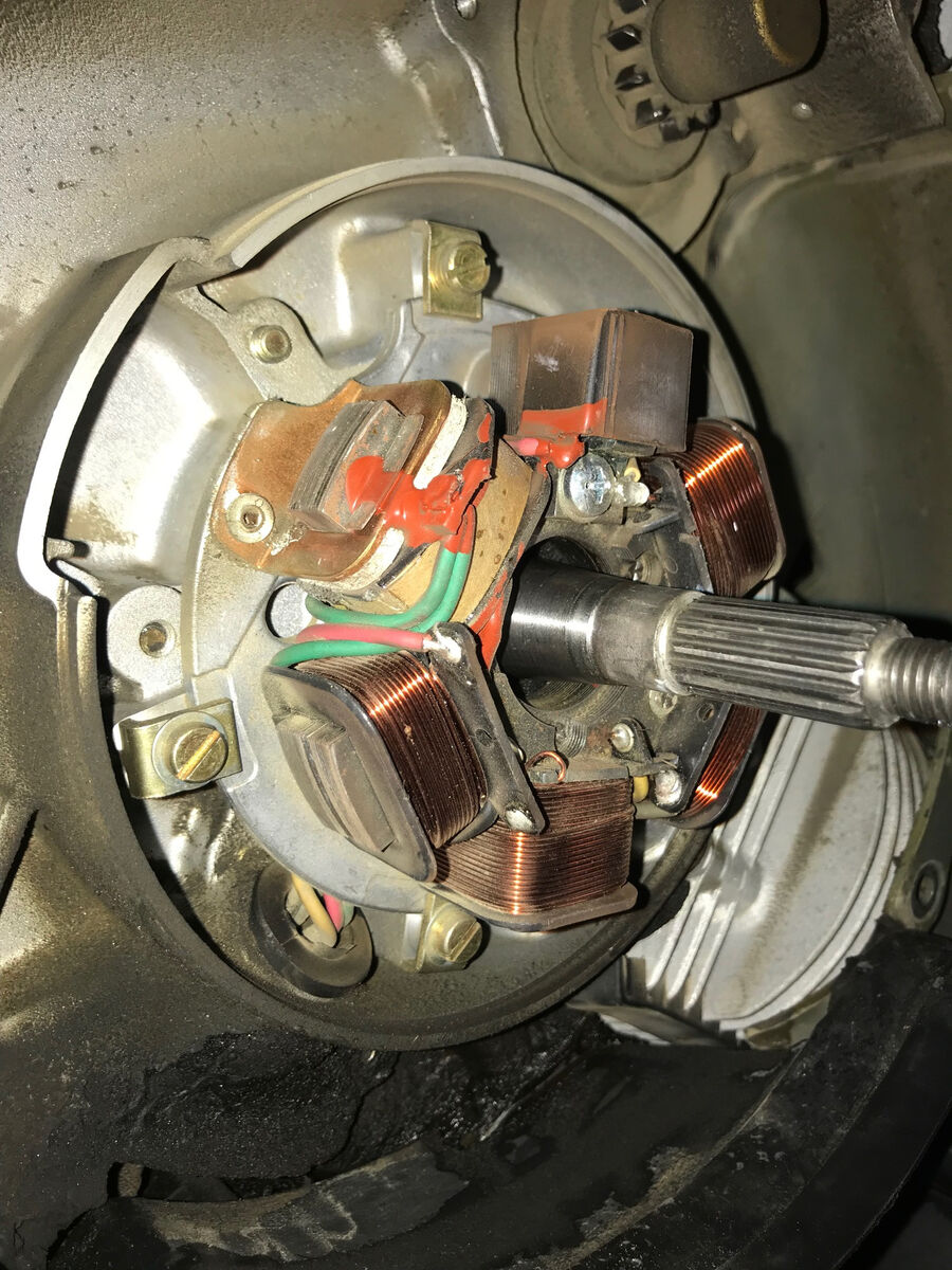

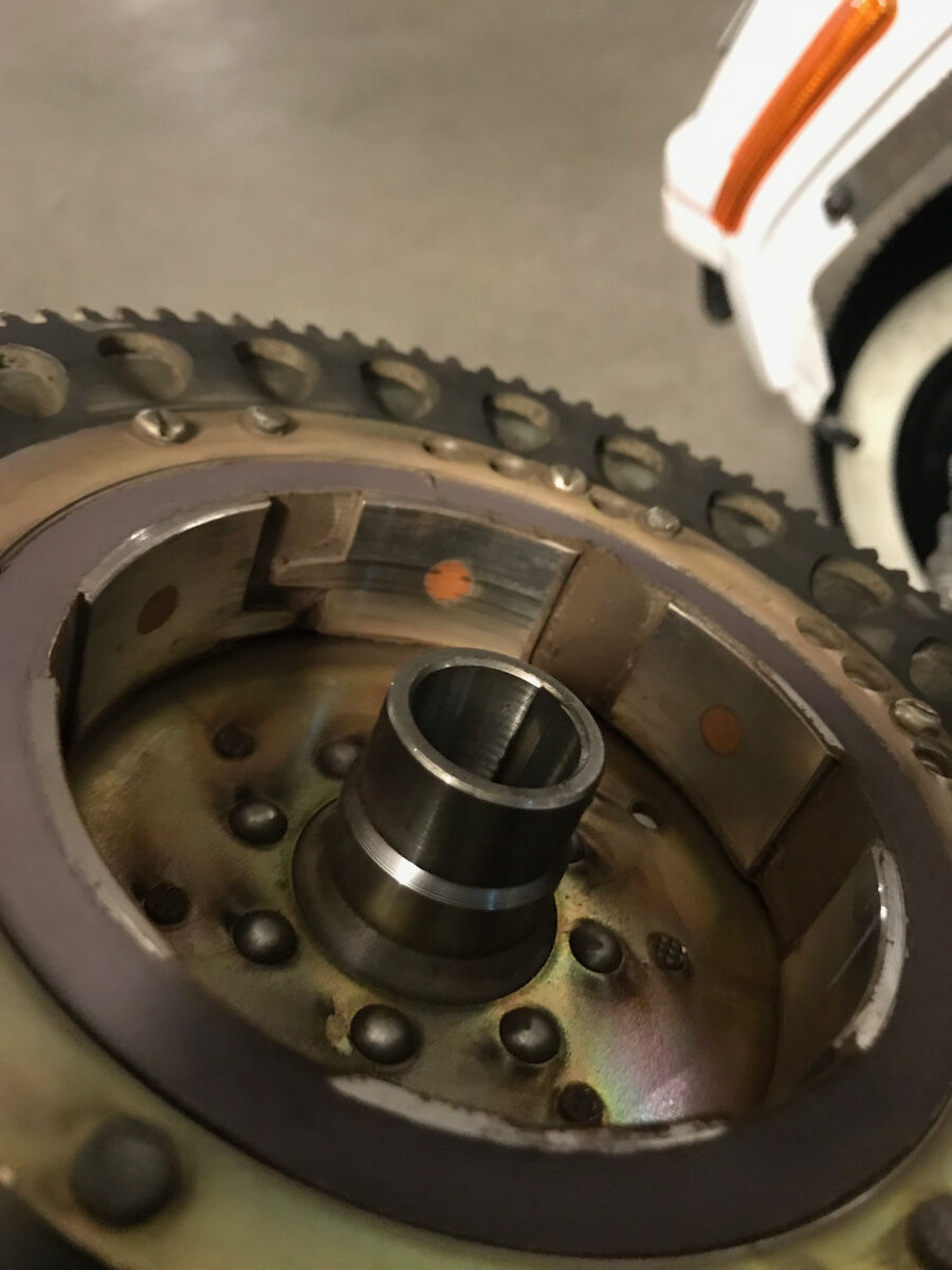

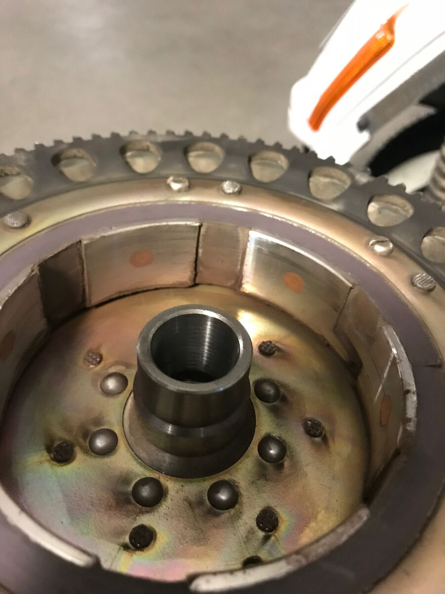

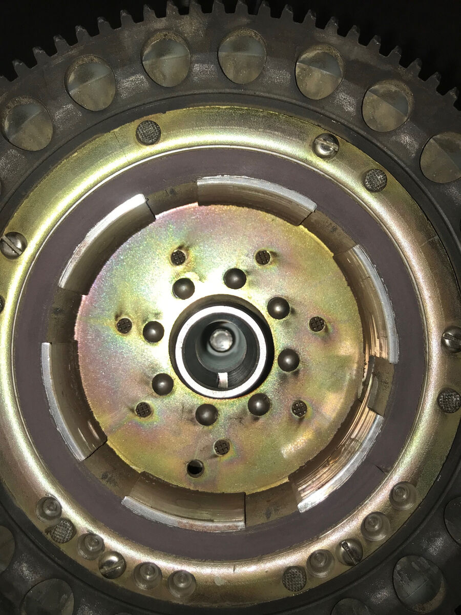

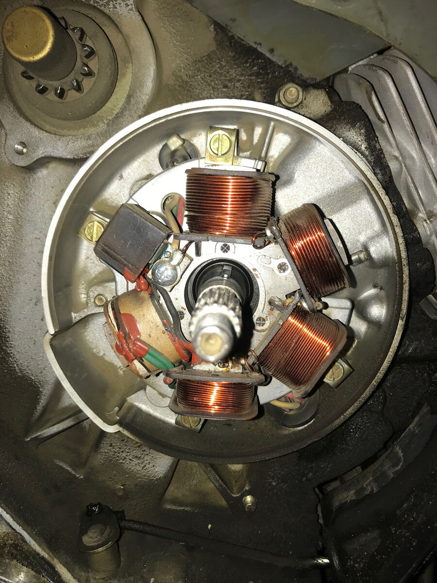

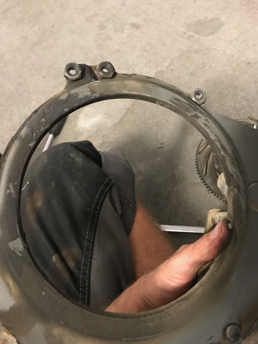

So Freunde, habe gerade über eine Stunde damit verbracht, das Polrad auszubauen.
So wie ich das empfinde, ist das Polrad in Ordnung und die Zündungsgrundplatte mit den Spulen und Pickup auch super. Keine Schleifspuren.
Das einzige was ich bemerkt habe, dass am Lüfterrad die Fächer am Ende weggeschliffen sind. Auf dem Halteblech vor dem Polrad, finden sich auch Schleifspuren. Bitte um eure Einschätzung. Bilder anbei (sorry für die Menge an Bildern).
und noch eine Info, der Stumpf, auf dem das Polrad und die Vario verbaut ist, lässt sich wenn man nach oben und nach unten drückt, gaaaaaaaaanz minimal bewegen, sehen kann man das nicht, aber spüren.
LG
Johann

Servus,
Habe mir vorhin hier in der Gegend ein polrad angesehen welches wie auf dem Bild schon einmal bearbeitet wurde.
Was haltet ihr davon ?

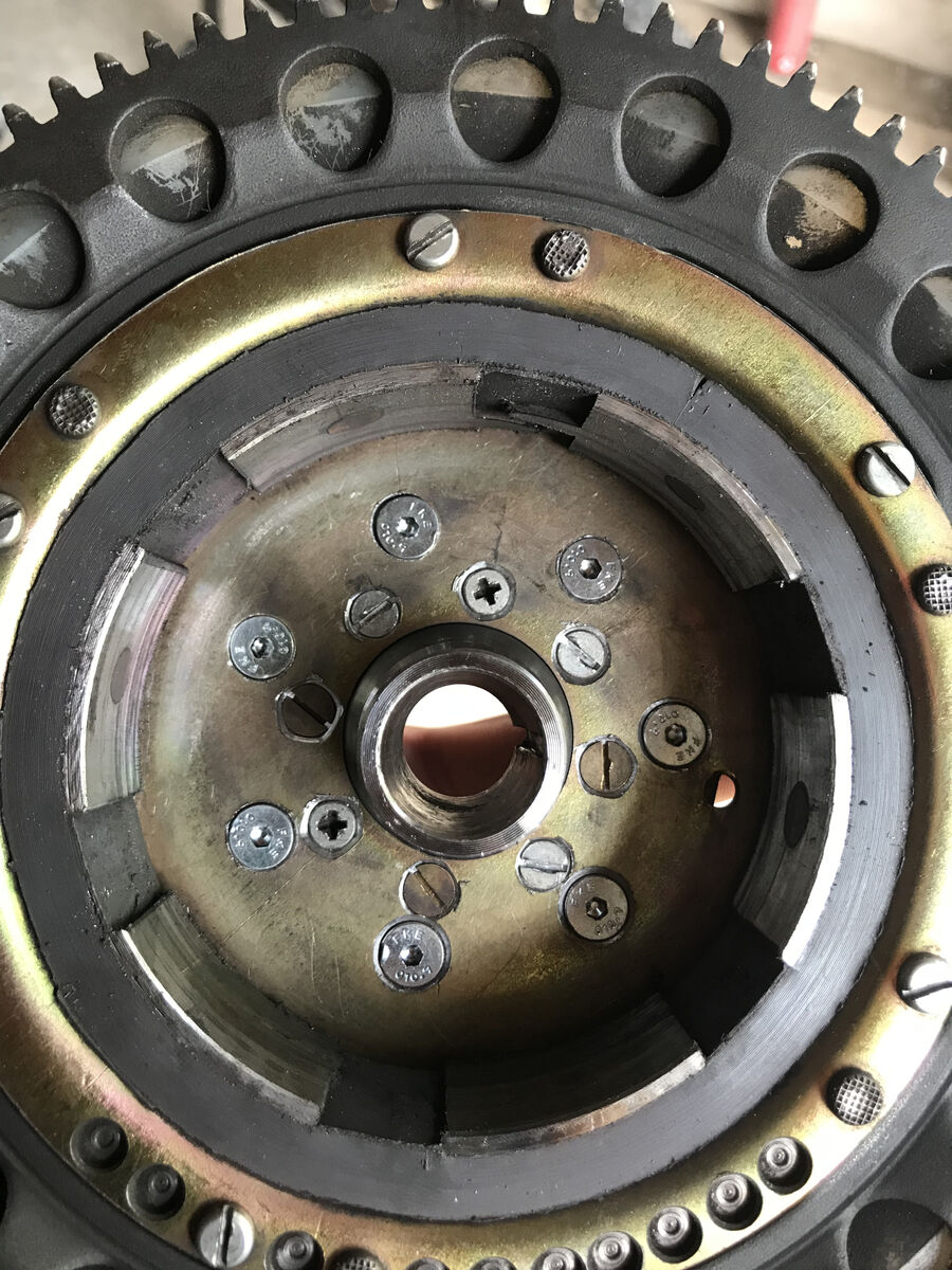

Nieten am Polrad, heißt, ich baue oben wieder alles raus, bis die Aufnahme der Variorollen frei liegt, in der die Vario Rollen dann gelegt werden?
So wie hier auf dem Bild.
Und wo sind da nieten? Ich habe parallel gelesen, dass das Polrad runter muss. Wie bekomme ich das denn ab?

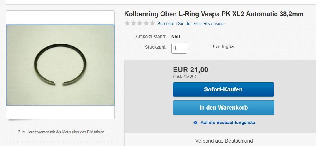

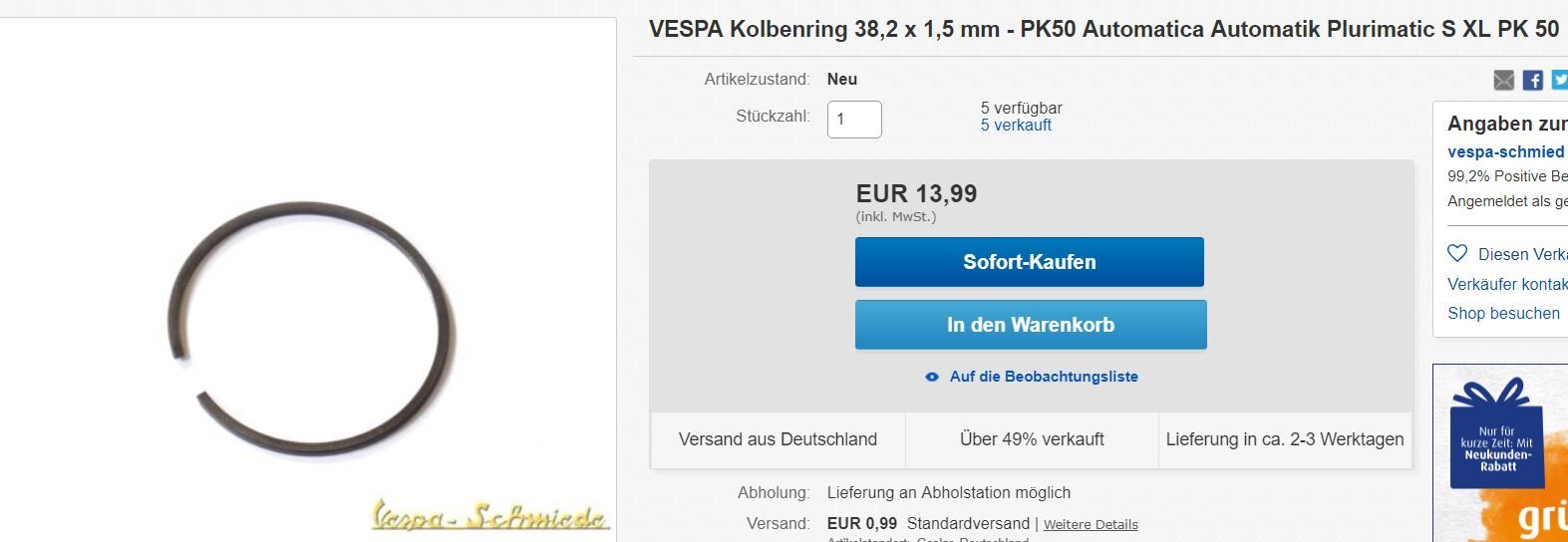

sind das die richtigen Kolbenringe:
Grüße Johann
