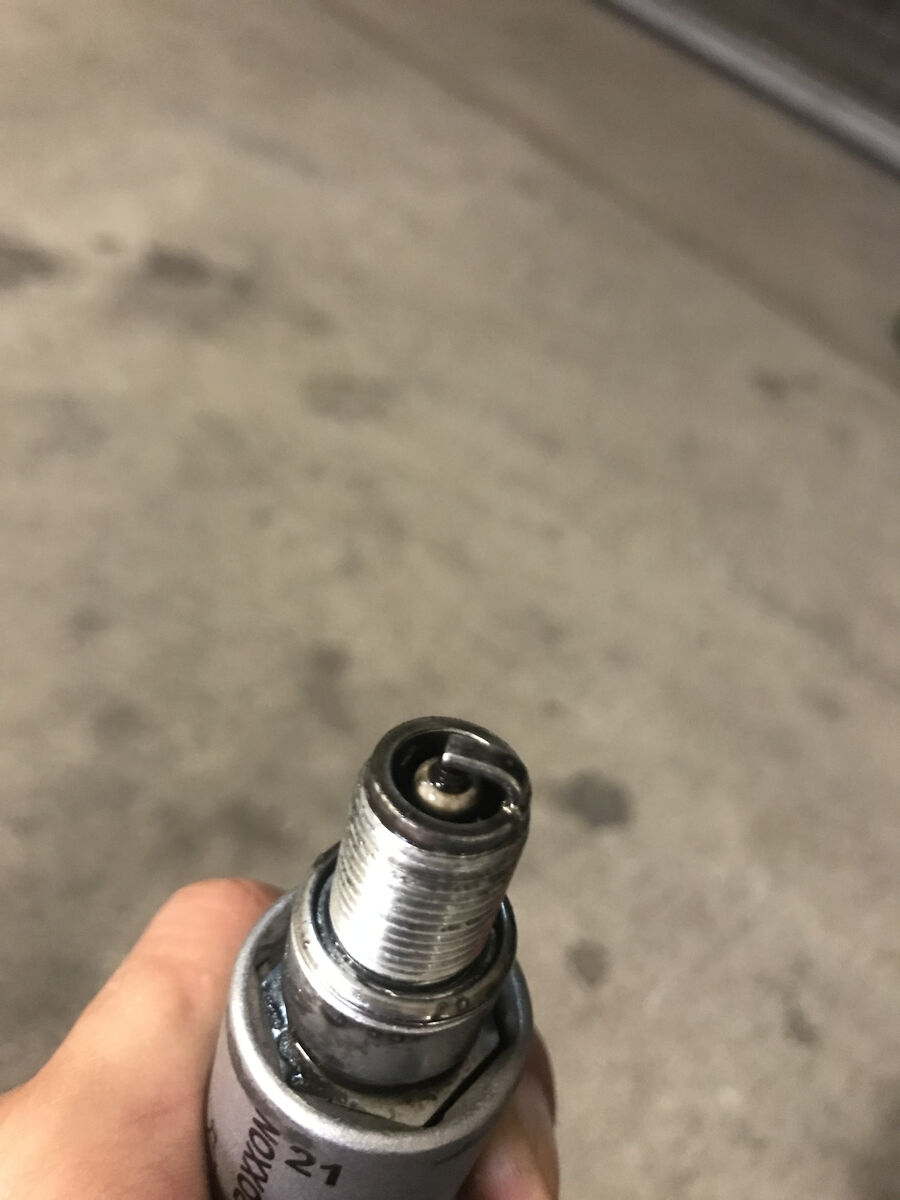

Ich habe heute, wie empfohlen, die Zündkerze raus und ca. 4-5 Min. georgelt, mit kleinen Pausen ca. 5 Sekunden dazwischen.
Rausgelaufen an sich, ist überhaupt nichts. Lediglich das Loch für die Zündkerze, war im Gewinde leicht feucht.
Nachdem ich das erledigt hatte, Zündkerze rein, zuerst mit geschlossenem Benzinhahn, im Anschluss mit geöffnetem Benzinhahn. Der Roller springt kurz an, aber auch nur, wenn ich vollgas gebe, und bleibt unter Vollgas-geben ca. 20 Sekunden an. Wenn ich kein Vollgas gebe, geht er sofort wieder aus.
Die Zündkerze war im Anschluss auch wieder sehr nass, Bild anbei. Kommt mir so vor, als würde er mehr Sprit einfließen als der Roller zünden kann.
Kann das an zu wenig Kompression liegen?
