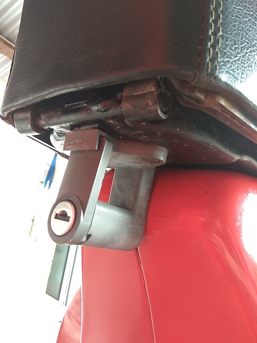

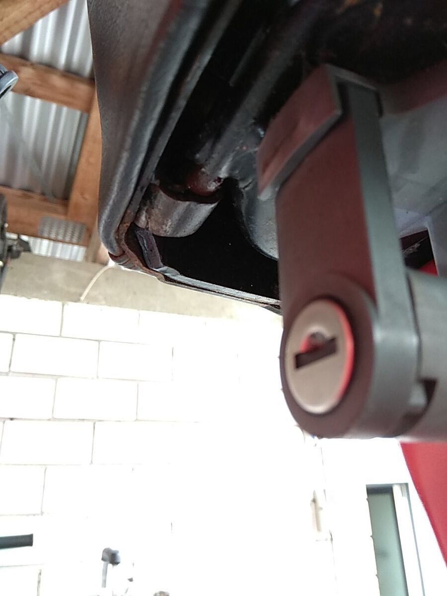

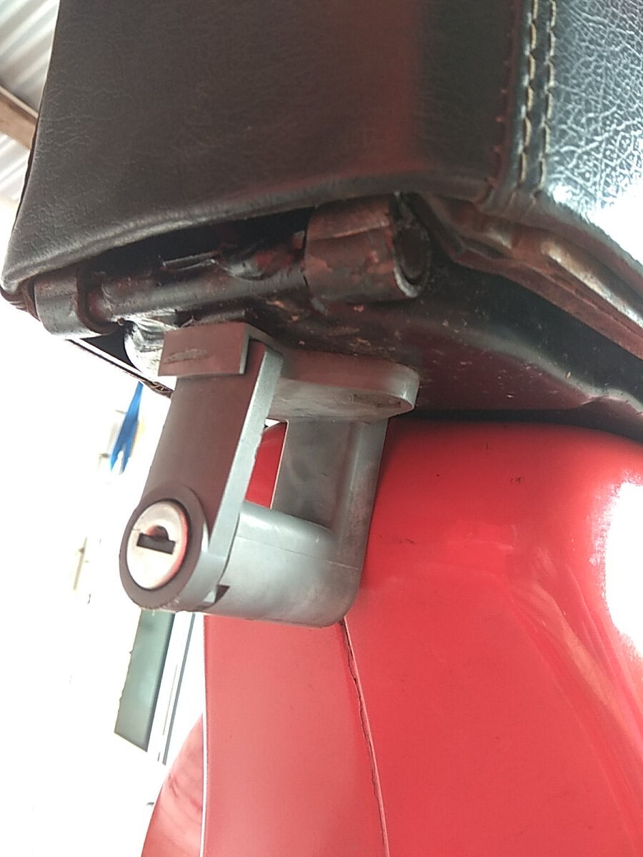

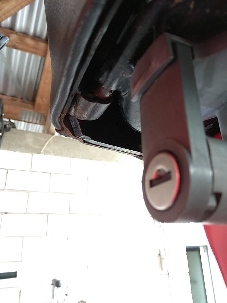

Habe das Scharnier im Verdacht. Sieht aus als hätte sich der Achshalter 90Grad gebogen, wodurch die Sitzbank den fehlenden cm nach vorne rutscht.
dann liegt's wohl an der Sitzbank , kann gern noch Foto machen vom Schloß der Bank
Das wäre prima. Vielleicht auch grad noch von der Unterseite? Habe mehrere Versionen gesehen; hängt wohl mit dem Tank zusammen. Tank und Sitzbank passen; daher würds mich wundern, wenn die Teile von einem fremden Roller kämen.
Super, danke Dir. Sieht exakt so aus wie bei mir. Außer dass ich das Blech direkt auf dem Tank montiert habe und bei Dir ein Gepäckträger drunter ist. Hatte ich versucht durch die UScheiben zu simulieren und war nicht besser.
Bank ist original. Foto wäre hilfreich:-)

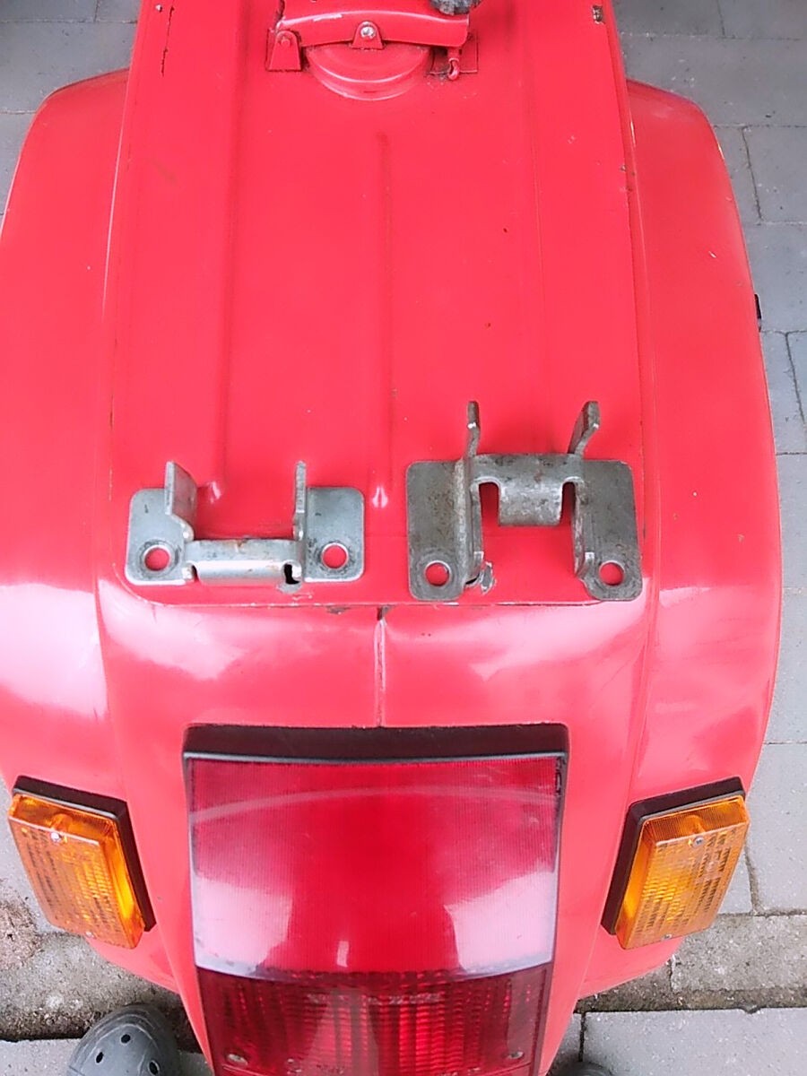

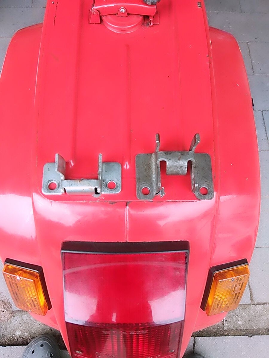

meine Sitzbank und das Halteblech verpassen sich um einige Millimeter. Vespa kam als Puzzle zu mir, keine Ahnung ob der Halter zum Roller passt. Sitzbank Langlöcher sind maximal Richtung Haken geschoben. Mit UScheiben unterlegen hat auch nichts gebracht. Dachte ich habe das falsche Halteblech und mir ein anderes besorgt. Im Bild rechts. Das passt weder von der Orientierung noch von der Größe, dh selbst wenn es in der Flucht wäre, wäre es zu groß um einzurasten. Gibt es evtl eine dritte Variante?
