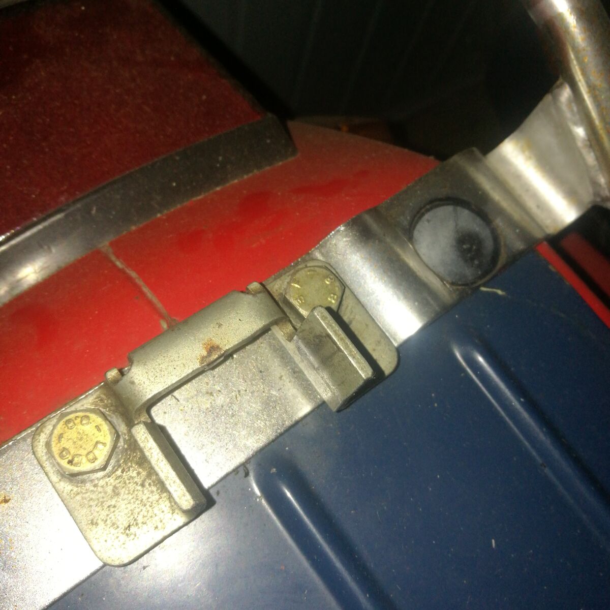

    meine Sitzbank und das Halteblech verpassen sich um einige Millimeter. Vespa kam als Puzzle zu mir, keine Ahnung ob der Halter zum Roller passt. Sitzbank Langlöcher sind maximal Richtung Haken geschoben. Mit UScheiben unterlegen hat auch nichts gebracht. Dachte ich habe das falsche Halteblech und mir ein anderes besorgt. Im Bild rechts. Das passt weder von der Orientierung noch von der Größe, dh selbst wenn es in der Flucht wäre, wäre es zu groß um einzurasten. Gibt es evtl eine dritte Variante?
    Viele Grüße und vielen Dank für alle Tipps
    Marc

    ist denn die Bank Original ?
    Hab selbst ne Originale PK S hier stehen kann morgen gern mal ein Foto machen und senden

    Bank ist original. Foto wäre hilfreich:-)

    • September 13, 2018 at 22:01
    sieht nach Version 3 aus...

    Super, danke Dir. Sieht exakt so aus wie bei mir. Außer dass ich das Blech direkt auf dem Tank montiert habe und bei Dir ein Gepäckträger drunter ist. Hatte ich versucht durch die UScheiben zu simulieren und war nicht besser.

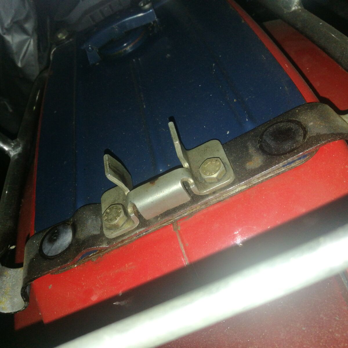

    • September 14, 2018 at 16:54
    Habe das Scharnier im Verdacht. Sieht aus als hätte sich der Achshalter 90Grad gebogen, wodurch die Sitzbank den fehlenden cm nach vorne rutscht.

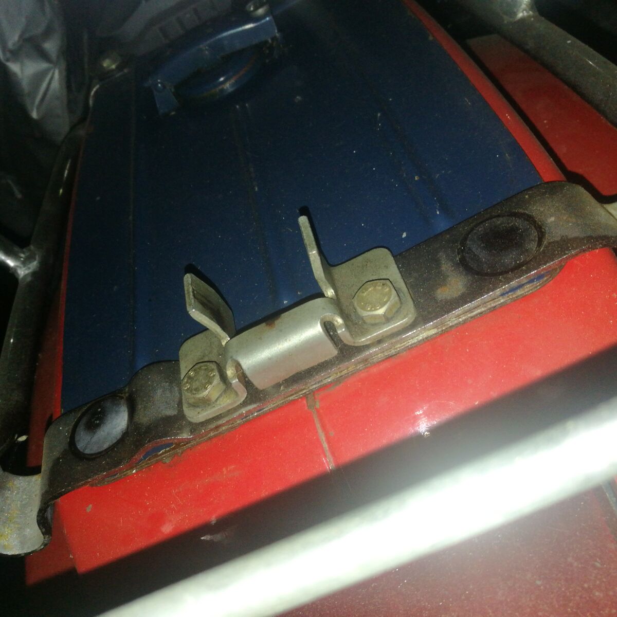

    • September 14, 2018 at 17:05
    Das Scharnier war's. Sollte etwa so aussehen, dann stimmt auch die Länge.

    • September 14, 2018 at 19:32
    Wenn Du es zurückgebogen hast, würde ich es auf Brüche und Mikrorisse an der Stelle kontrollieren. Nicht dass Du bei einem Schlagloch... rotwerd-)
