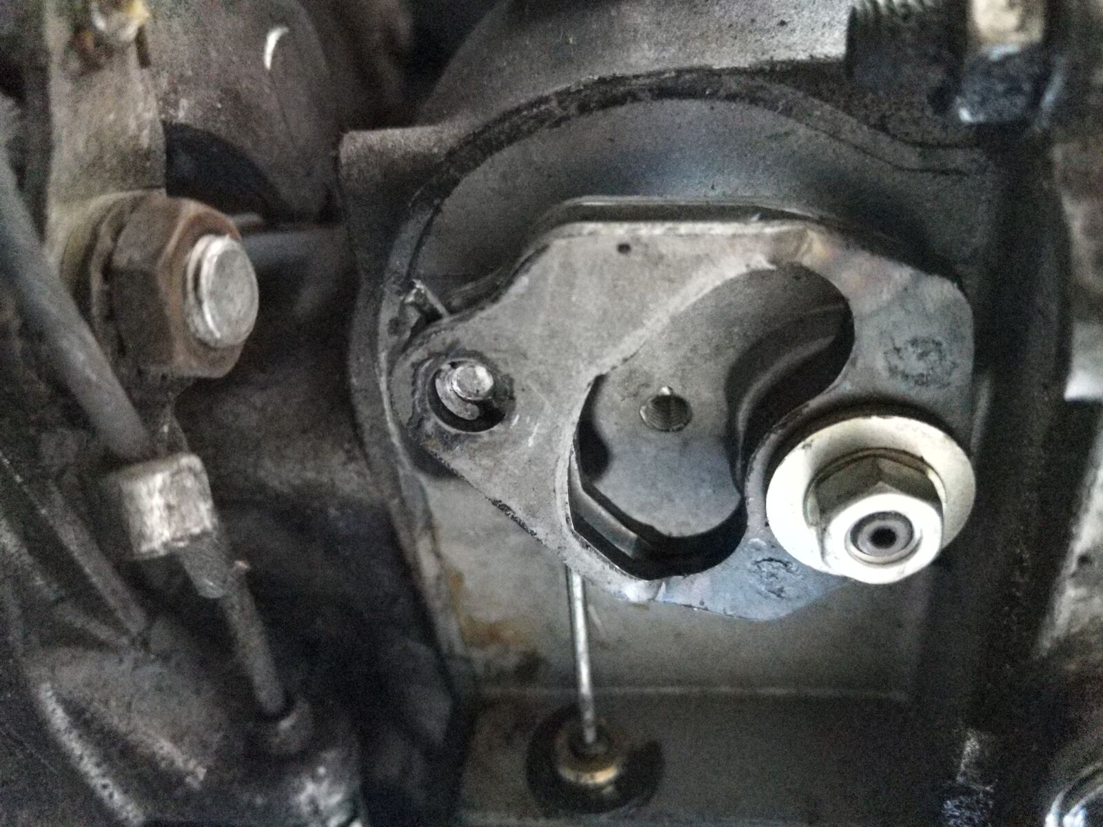

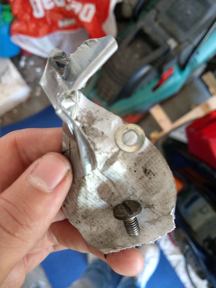

War ne Schraube von der Abdeckung seitlich... Ich hab den Seilzug von der Schaltung getauscht und die Schaltraste etc. montiert... Allerdings kann ich weder in den 3. noch in den 4. schalten, jemand eine Idee woran das liegt?
Ja von der Abdeckung ist die Schraube nicht.

Muss ich den Tacho zwingend ausbauen oder komme ich auch so an den Schaltdraht ran? Und ist das egal wenn der Motor im zweiten Gang ist?
Hey, ich habe die schaltknarre gelöst und versucht den Draht bzw die Schraube im Schraubnippel zu lösen. Das hat leider nicht funktioniert. Ich werde wohl den Schaltdraht tauschen müssen. Zusätzlich ist der Schaltgriff plötzlich im zweiten Gang, muss wohl beim Demontieren der Schaltknarre ausversehen in den zweiten Gang geschaltet haben. Macht das etwas aus beim Tauschen des Schaltdrahtes und wie genau tausche ich diesen?

Danke erstmal für die schnelle Hilfe. Wie ist denn der Draht an diesem bolzen befestigt? Und meinst du die groß Mutter welche die Schaltrolle hält? Und saust der Schaltzug nicht einfach weg wenn ich ihn löse, weil der so stark gespannt ist?
