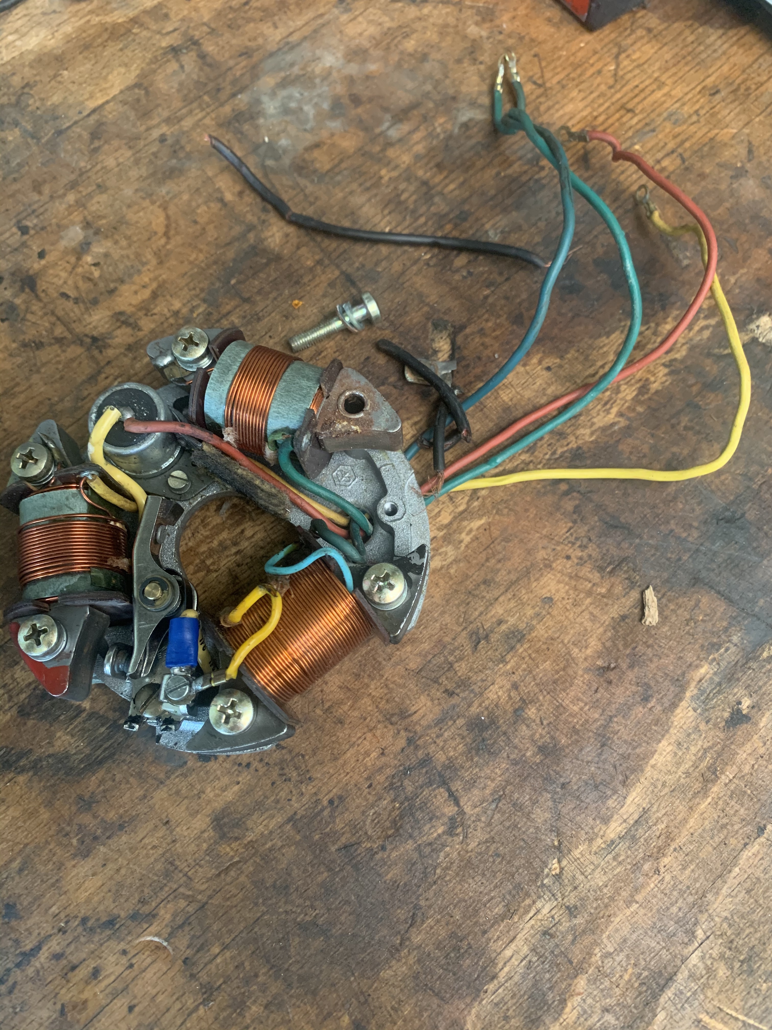

    Zitat von Menzinger
    Ich habe wahrscheinlich auf die Schnelle die falsche V5B3T ausgewählt. Du kannst links im Menü bei SIP die andere Variante auswählen und dann sollte der richtige kommen.
    V5B3T stimmt ja schon.
    Ich weiß halt nicht wegen den Kabel?

    Zitat von Menzinger
    Kabelast
    Mach doch gleich den ganzen Kabelast. Die original verwendeten Fahnenkabelschuhe sind ziemlich windig. An dem Kabelast sind Ösen dran.
    Ja kann auch alles neu machen.
    Die Verlinkung von dir wären aber nur drei Kabel und bei mir sind es fünf Kabel. Bräuchte dann ein anderes oder?

    Hallo.
    Kann mir jemand helfen?
    Mir ist ein Kabel an der Zündgrundplatte kaputt gegangen. Bin am überlegen ob ich nur das oder alles erneure, hab allerdings noch nicht das passende gefunden. Habt ihr eine Ahnung welches ich da brauche??
    Bild hänge ich an.
    Ist eine Vespa v50 Special V5B3T Lenker Blinker

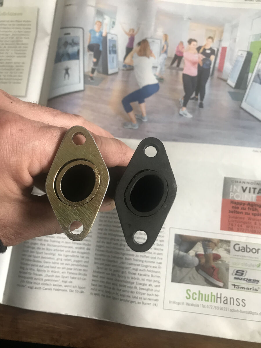

    Hallo zusammen.
    Keine Ahnung warum und woran genau aber es liegt definitiv am Vergaser!!!
    Stutzen habe ich getestet, alle gingen nicht. Vergaser gewechselt und sie läuft.

    Zitat von Kawitzi
    Du bekommst den Vergaser auf den neuen doch gar nicht weitgenug drauf.. Der Gaser hat doch die 4 Längsschlitze und genau am Ende ist das Vergaserlochbild länger und zieht trotz Filzring Luft, weil 4 kleine Löcher freiliegen ...
    Nimm mal deinen Vergaser und stecke sie auf beiden bis zum Anschlag drauf, dann weißt du was ich meine.:)
    Das probiere ich mal aus ich mach ein Bild von den verschieden ASS im Gaser drin.
    Danke schon mal für die Info!

    Also der neue ist abgedreht bis 18,5 und der alte ist bis 20,5 abgedreht. Könnte es da dran liegen? 🤔 habe ja auch noch den Filzring drin.

    Zitat von rassmo
    Ich würde, zumindest nach dem geposteten Bild, sagen das der alte, schwarze ASS länger abgedreht wurde. Event. geht der Vergaser dann aber nicht ganz drauf.
    Mir dem schwarzen lief sie aber und mit dem neuen ( Nachbau ) nicht mehr. Dann muss ich mal nachmessen wie weit die abgedreht sind. Da hab ich noch gar nicht dran gedacht.
    Und warum könnte es am Vergaser liegen? Hab keinen neuen sondern nen gebrauchten drauf.

    Zitat von rassmo
    Mach doch nochmal den ASS aus dem ersten Zitat dran, ob es dann wieder funktioniert. Und dann den nichtfunktionierenden ASS an die andere Vespa, vielleicht funktioniert er dort.
    Hast du event. Riefen o.ä. in der Dichtfläche Motor/ASS und dort Falschluft?
    An den ASS sind keine riefen. Motorseitig habe ich nicht geschaut. Kann es nur Falschluft sein oder eventuell auch was anderes? Falsch eingestellt Zündung? 🤔
