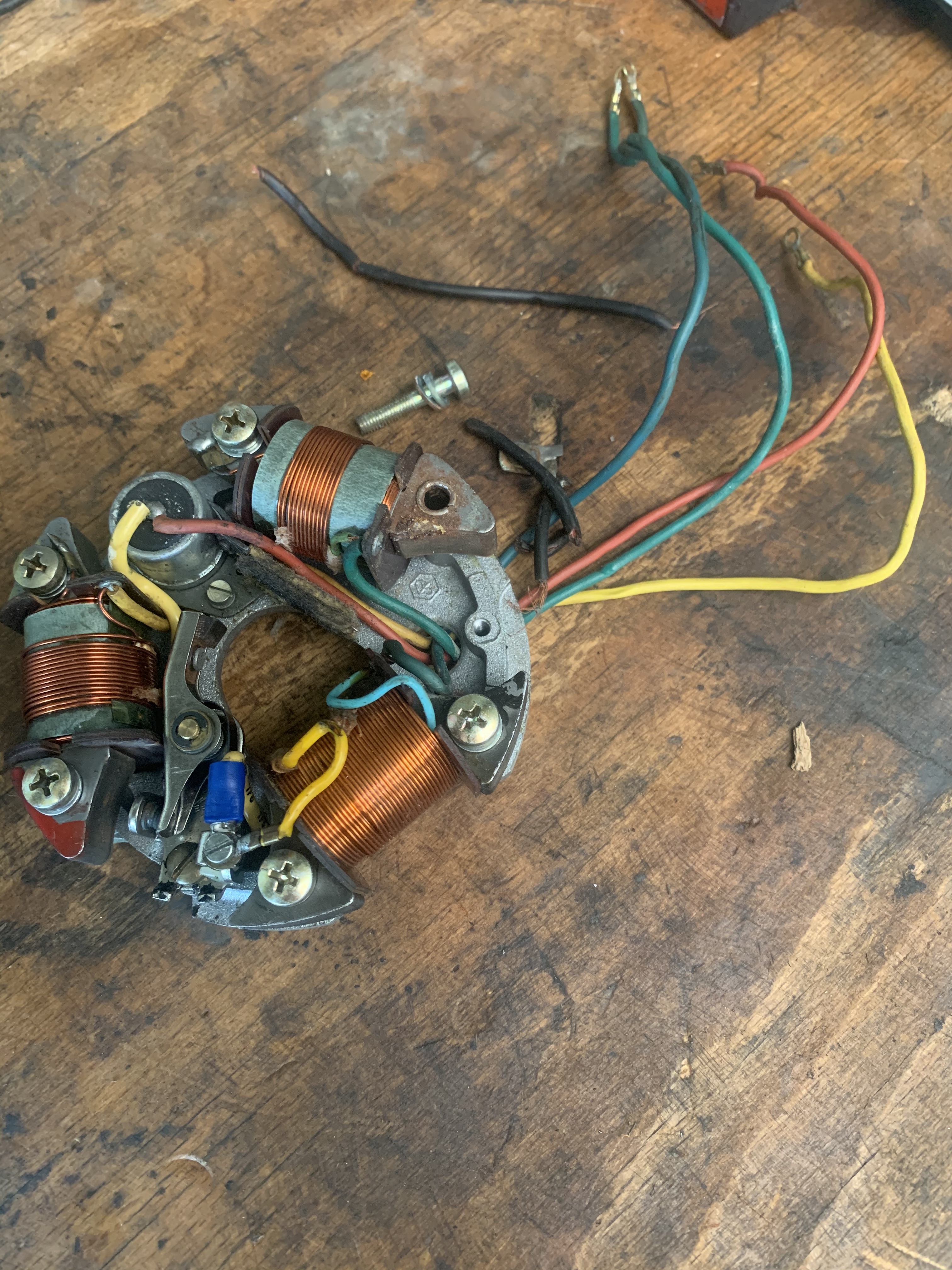

    Hallo.
    Kann mir jemand helfen?
    Mir ist ein Kabel an der Zündgrundplatte kaputt gegangen. Bin am überlegen ob ich nur das oder alles erneure, hab allerdings noch nicht das passende gefunden. Habt ihr eine Ahnung welches ich da brauche??
    Bild hänge ich an.
    Ist eine Vespa v50 Special V5B3T Lenker Blinker

    Kabelast
    Mach doch gleich den ganzen Kabelast. Die original verwendeten Fahnenkabelschuhe sind ziemlich windig. An dem Kabelast sind Ösen dran.

    Zitat von Menzinger
    Kabelast
    Ja kann auch alles neu machen.
    Die Verlinkung von dir wären aber nur drei Kabel und bei mir sind es fünf Kabel. Bräuchte dann ein anderes oder?

    Ich habe wahrscheinlich auf die Schnelle die falsche V5B3T ausgewählt. Du kannst links im Menü bei SIP die andere Variante auswählen und dann sollte der richtige kommen.
    V5B3T stimmt ja schon.
    Ich weiß halt nicht wegen den Kabel?

    Seh ich wie Menzinger. Die Kabel sind alle marode. Mach sie alle neu. Hier hab ich mir mal welche machen lassen. War alles problemlos.
