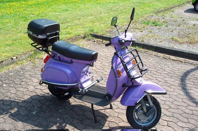

    Die Sturubügel sind wirklich so, ich hab sie gebraucht bei ebay ersteigert, BestelllNr. ???
    Sie ist letztes Jahr bei einem Gewitter mit Sturm mal umgekippt, kein kratzer, keine Beule. Sie haben also ihren Dienst erwiesen.
    Gruß, Ralf

    Hier ein Foto.
    Gruß, Ralf
