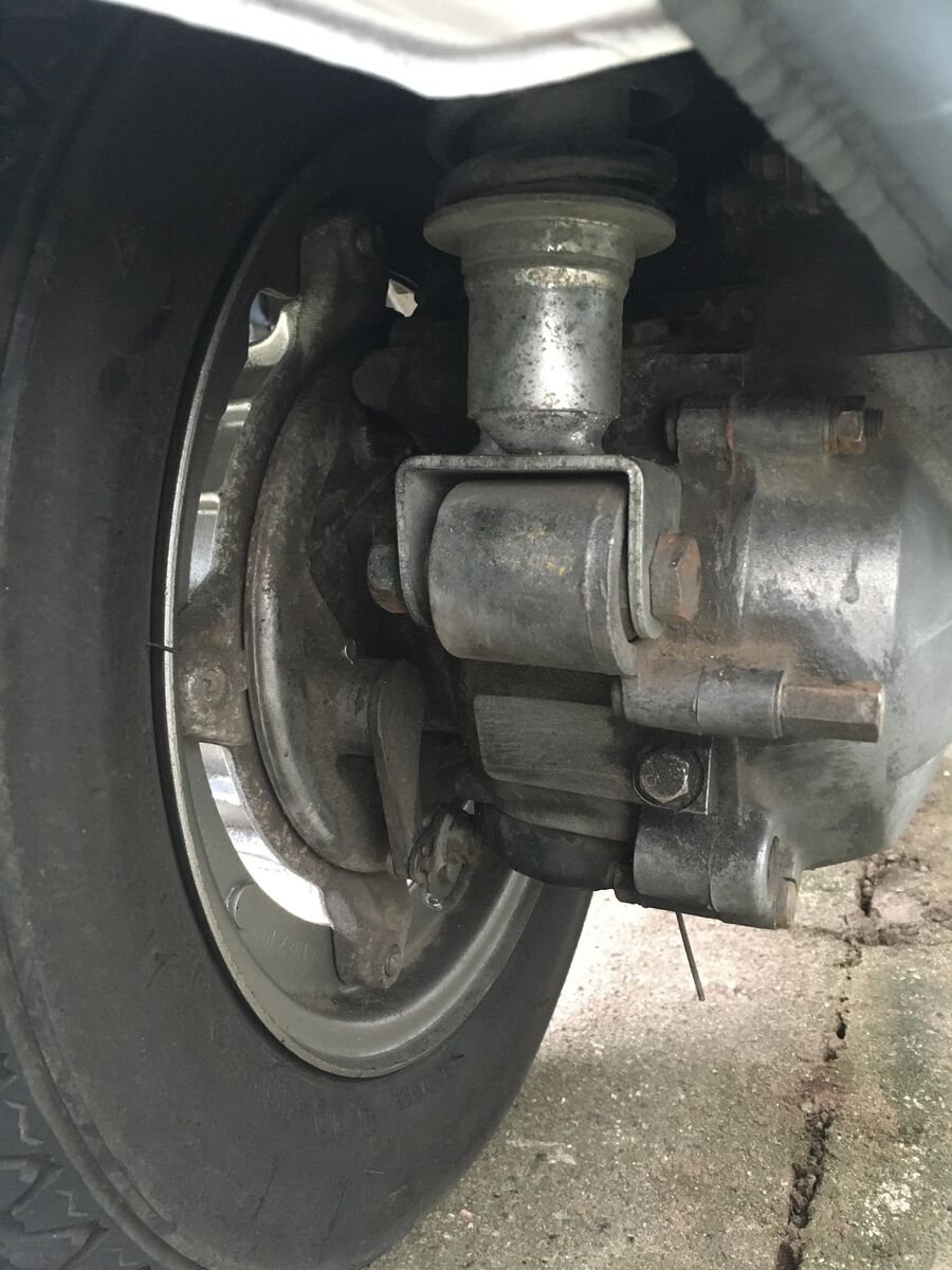

Danke, bezüglich Umbau bin ich jetzt kein Profi, um das zu erkennen. Die Info vom Vorbesitzer ist, dass sie im Originalzustand ist. Für mich sieht das auch alles stimmig aus. Werde morgen mal das Rad umgekehrt aufmontieren, ob es irgendwo gegenstößt, da scheint nicht allzuviel Platz zu den Bremszügen hin zu sein.
An der Felge fällt mir nichts Ungewöhnliches auf, der Reifen ist voll drauf.
Hat jemand ein Foto von rechts unten, also wie es an Hinterradtrommel/Auspuff/Motor auszusehen hat?

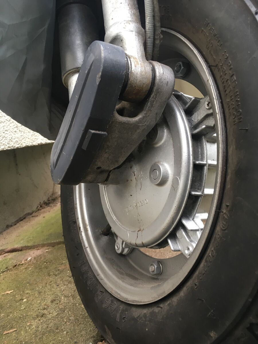

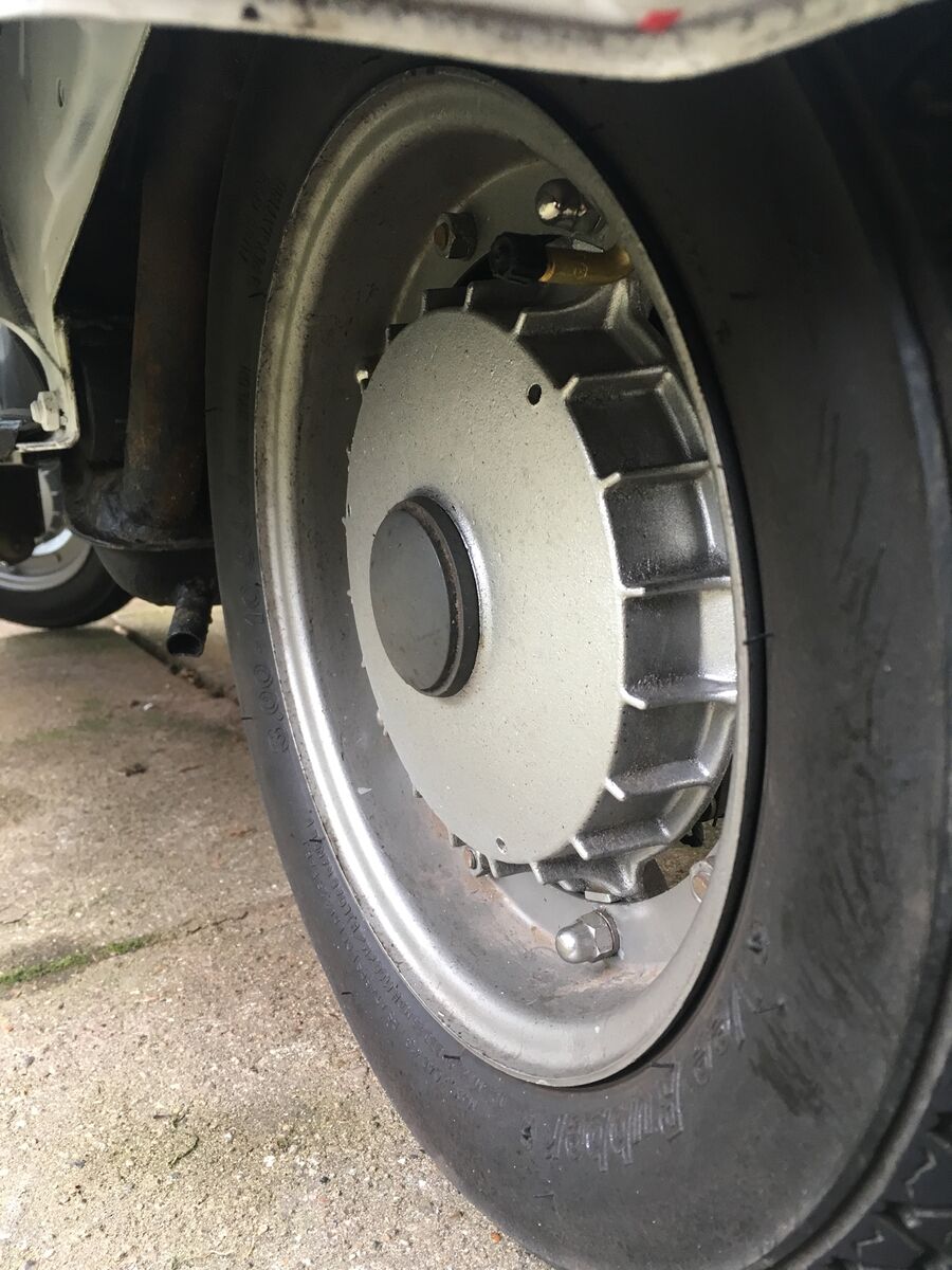

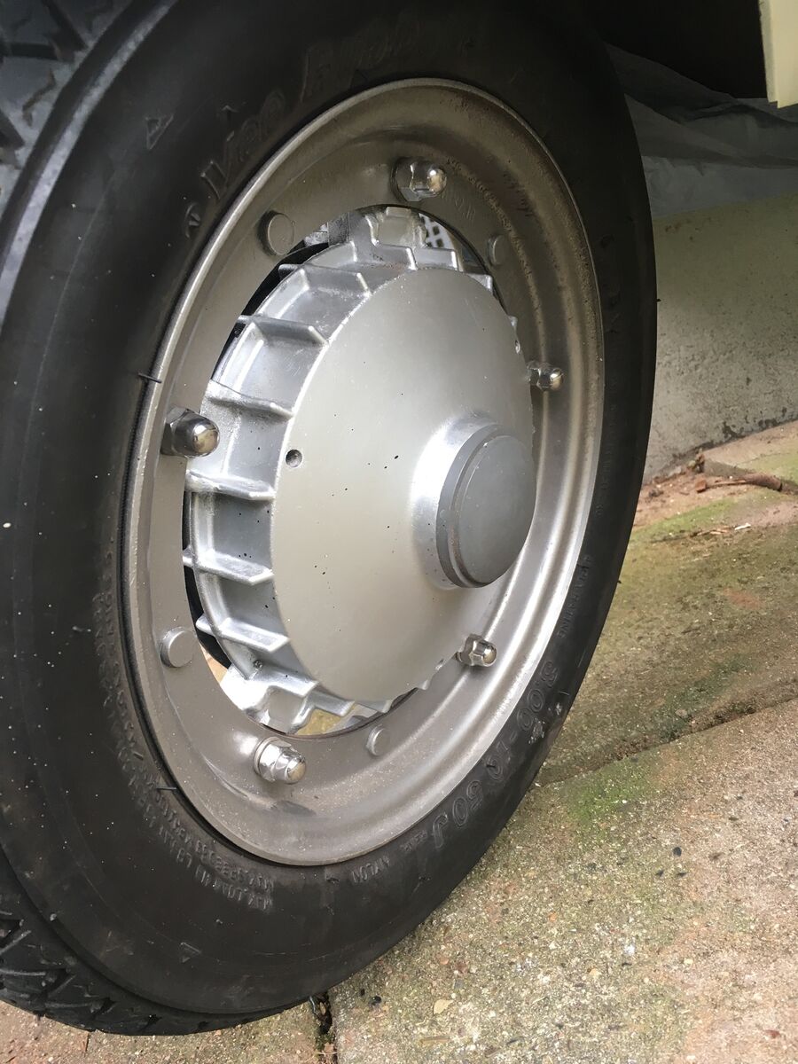

Hallo!
Ich habe kürzlich meine erste Blech-Vespa gekauft und bin ganz neu im Thema.
Mir ist beim Betrachten der Räder aufgefallen, dass die Felgen und die Ventile unterschiedlich ausgerichtet sind. Wie gehört es richtig? Oder müssen die unterschiedlich sein auf Grund der Anlagen?
Ich habe mir zudem ein Ersatzrad in Einzelteilen zugelegt (Felge, Schlauch, Reifen) und frage mich, wie ich es nun aufziehe, damit es vorne und hinten passt bei einer Panne.
Im Anhang sind Bilder vom montierten Vorder- und Hinterrad. Vorne ist die Felgenvertiefung rechts, hinten links. Vorne ist das Ventil zur flachen Seite (links) durchgezogen, hinten zeigt es an der tiefen Seite (links) direkt nach außen.
Danke im Voraus.
Hinten, Ventil direkt links (tiefe Seite):
Vorne, Ventil von rechts nach links (flache Seite):
