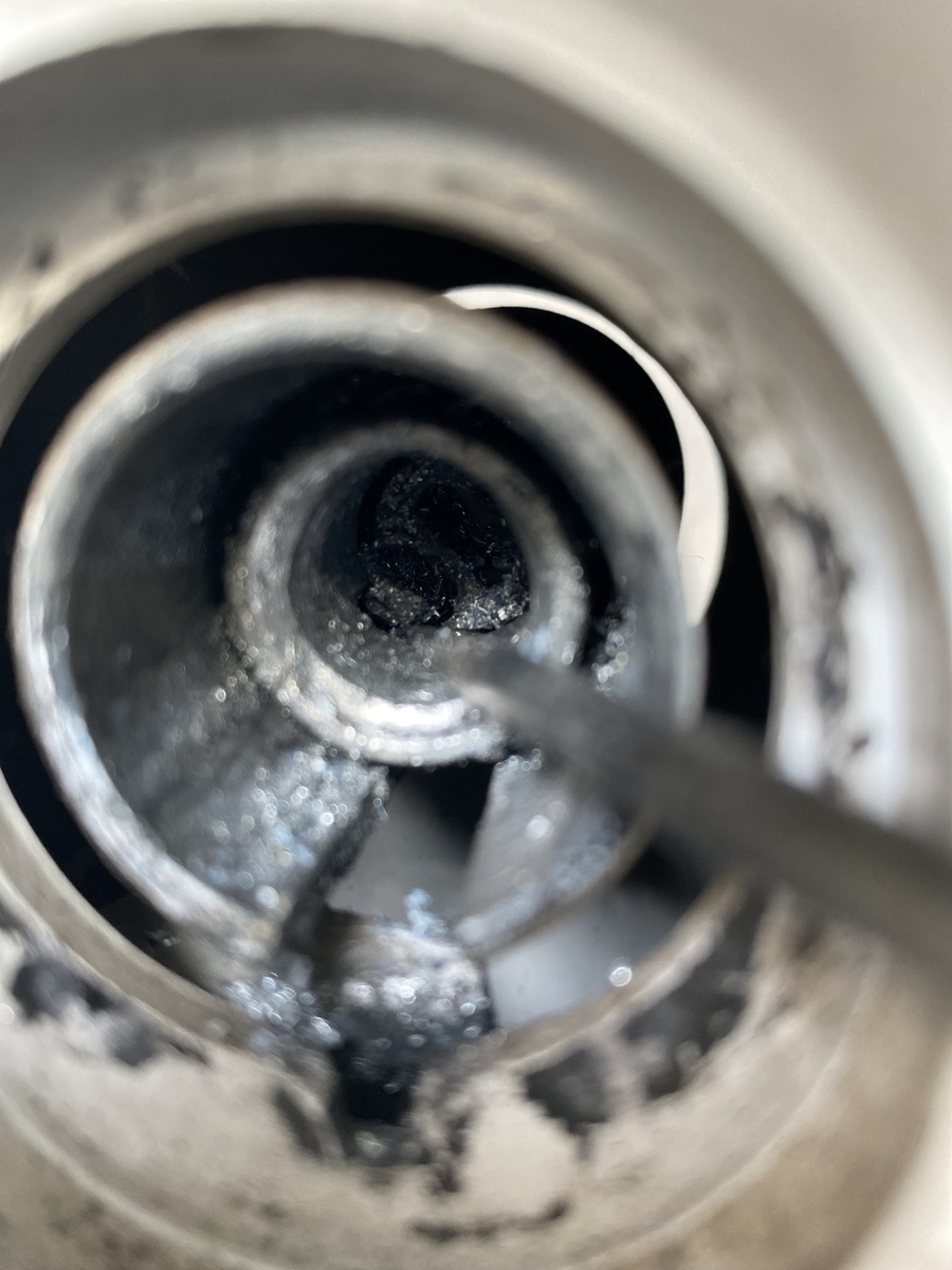

Ich habe es hingekriegt👍Von der anderen Seite (2.Bild) mit einem langen Schraubenzieher zur ZGP-Seite drücken.

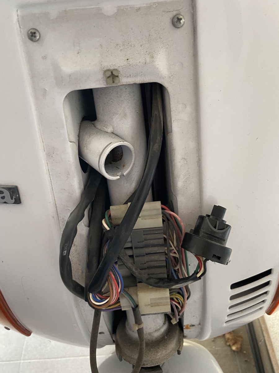

Frage/Hilfe: Habt ihr einen Tipp, wie ich die Kabel (siehe Bild, Kabel auf Stecker auf 4uhr) durchziehen kann, damit ich die ZGP entfernen kann? Muss ich die Kabel vor dem Kabelschutz auf ZGP Seite durchschneiden, damit ich die Kabel inkl. Kabelschutz rausziehen kann?

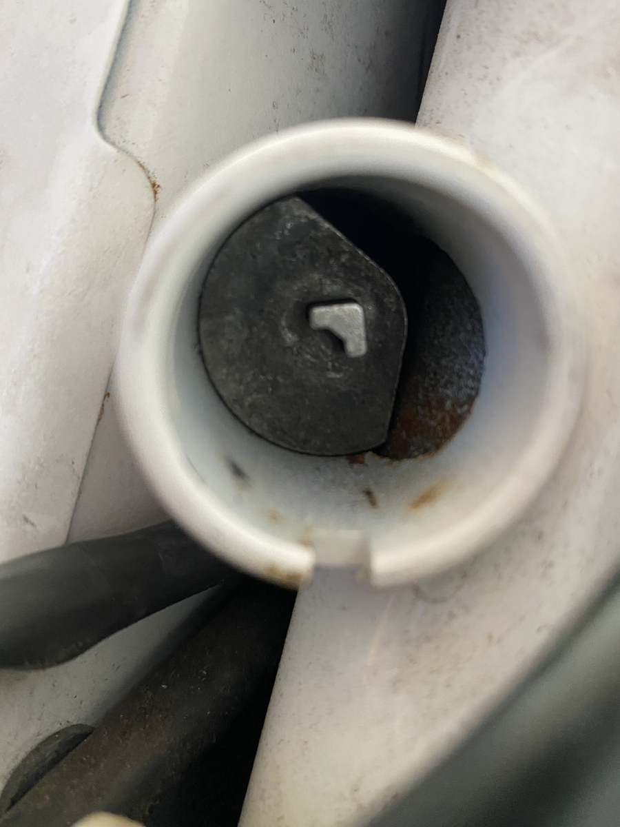

Hello again, ich habe jetzt einiges rausbohren können. Ich bin mir aber nicht sicher, ob das Stück (siehe Foto, Nadelspitze) auch raus muss. Kann mir das jemand sagen?
Ich denke mal dass die Sperrklinke das Teil ist was ich im Bild eingekreist habe, oder? Hab eine Stunde versucht die Klinke mit einem Imbus reinzudrücken. Keine Chance. Morgen folge ich dem Rat von Toni ich - langsam vorbohren.

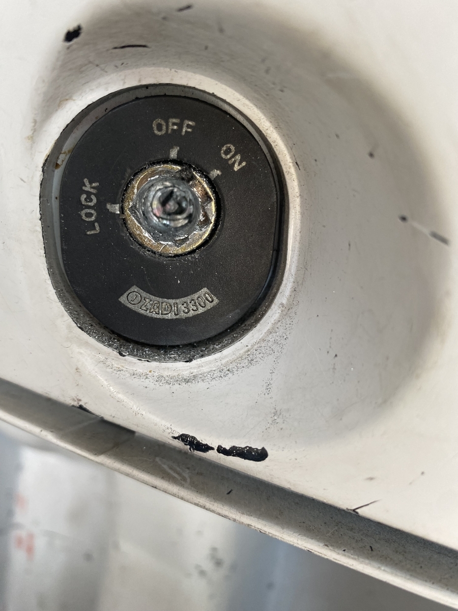

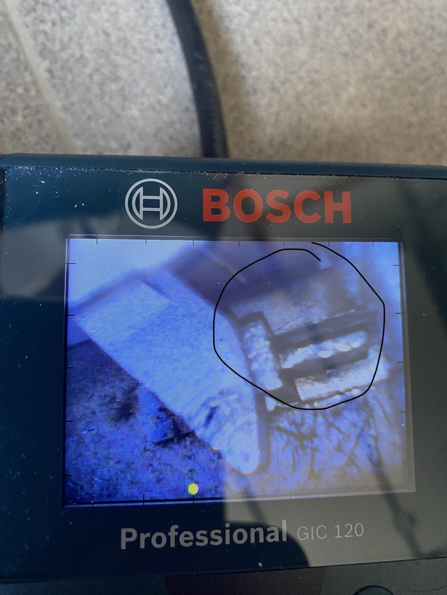

die Sperre hatte ich drin. Nachdem ich 2,5cm gebohrt hatte, sprang die Lenkradsperre auf und ich konnte mit dem dicken Schraubenzieher in alle Positionen drehen. Da die Off-Position jetzt nicht mehr erkannt werden kann, nehm ich das Endoskop zur Hilfe. Sollte ich das jemals wieder ohne Endoskop machen müssen, würde ich mit einem Eding eine Markierung am äußersten Rand des Zylinders vorher machen. Morgen Abend werde ich hoffentlich den erfolgreichen Ausbau berichten

ein Feund bringt mir heute ein Endoskop um im Handschuhfach besser die Nase des Zylinders finden zu können. Falls ich damit Schwierigkeiten bekomme, werde dem guten Rat vom Volker folgen. Danke Euch für Euren hilfreichen Beiträge.

erst einmal stelle ich mich als Neuling hier mal vor. Ich bin 42 Jahre und wohne im schönen Mittelfranken. Nachdem ich 2 Jahre meine Vespa PK 50 XL aufgrund unseres Hausbaues nicht bewegt hatte, ist im ganzen Chaos es leider passiert, dass ich die Schlüssel verloren hatte. Nach frustreichem, tagenlangen Suchen hatte ich heute entschieden das Schloss aufzubohren. Jetzt komm ich leider nicht weiter. Ich hab mit einem 10er Bohrer 2,5cm mittig gebohrt und das Gehäuse vorne entfernt. Jetzt hab ich das Problem dass ich nicht weiterkomme bzw. nicht weiß wie man den Zylinder herausholen kann. Kann mir einer von Euch helfen und sagen, wie ich den Zylinder herausbringen kann? Fotos des aktuellen Stands habe ich hochgeladen. Danke im Voraus für Eure Hilfe!

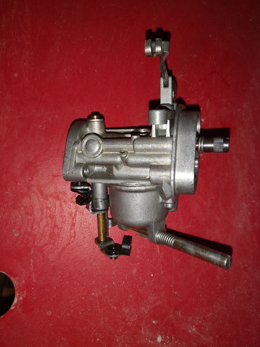

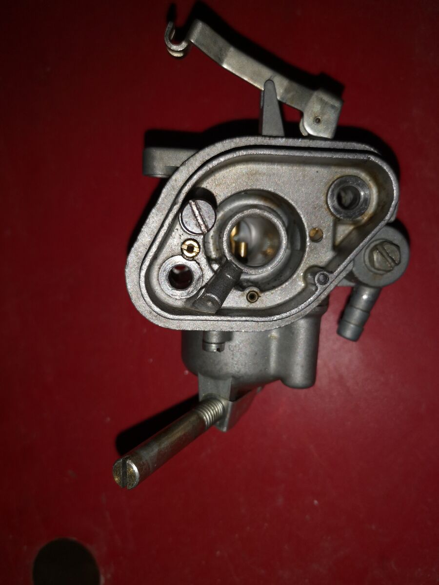

Hi, kommen leider morgen erst wieder zum Roller. Habe aber noch ein Foto vom Vergaser. Mein Vergaser sieht anders aus, als die üblichen Vergaser, die ich bei PK 50 XL finde.

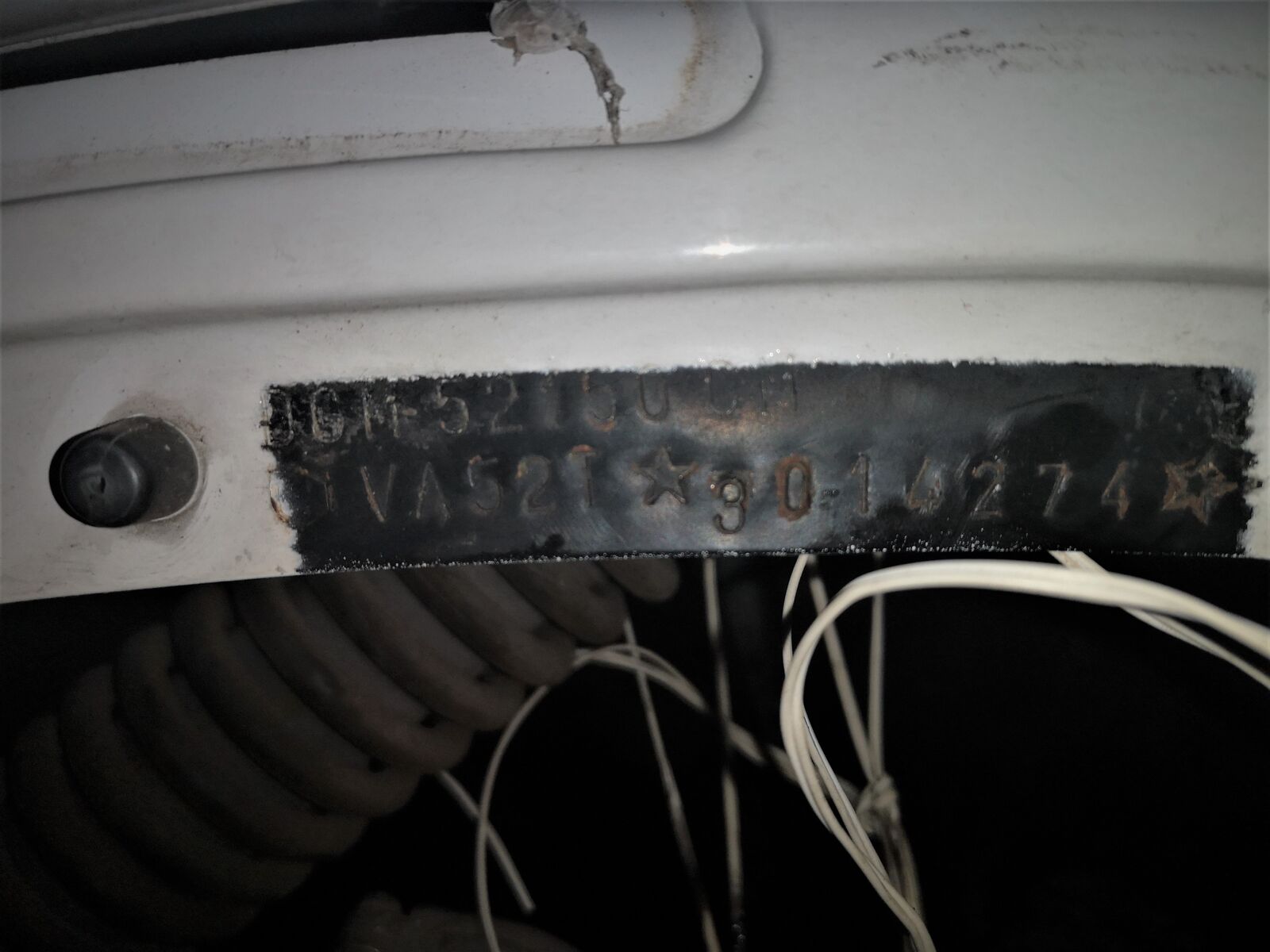

Ich habe folgendes auf den Typenschild gefunden: VA5 2T 3014274
Hallo, ich vermute dass es in die Richtung gehen wird. Der Besitzer ist leider verstorben. Der Vergaser war schon draußen beim Kauf. Wo könnte ich herausbekommen, wie der Vergaser (ohne Ölpumpe) eingebaut gehört?
