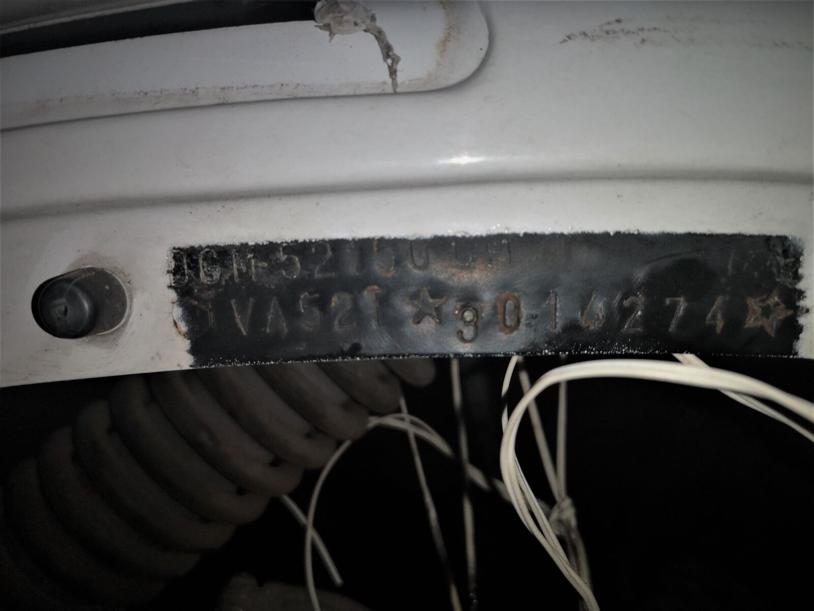

  • Tomes81
    239
    41
    PK 50 XL 2 Bj, 91
    • March 4, 2019 at 18:45
    Ich habe folgendes auf den Typenschild gefunden: VA5 2T 3014274

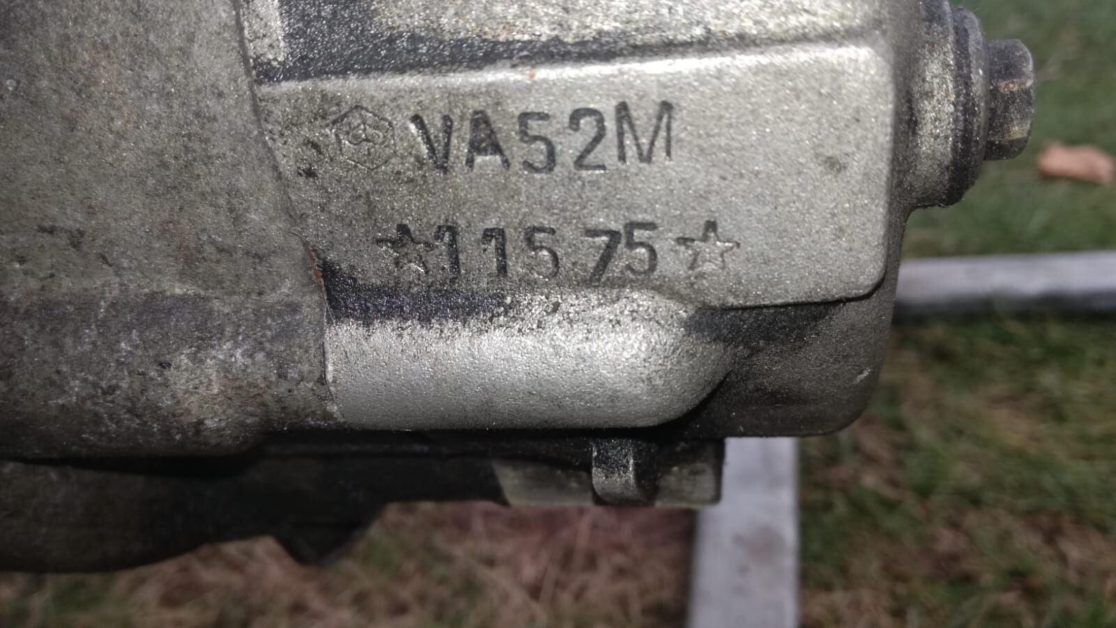

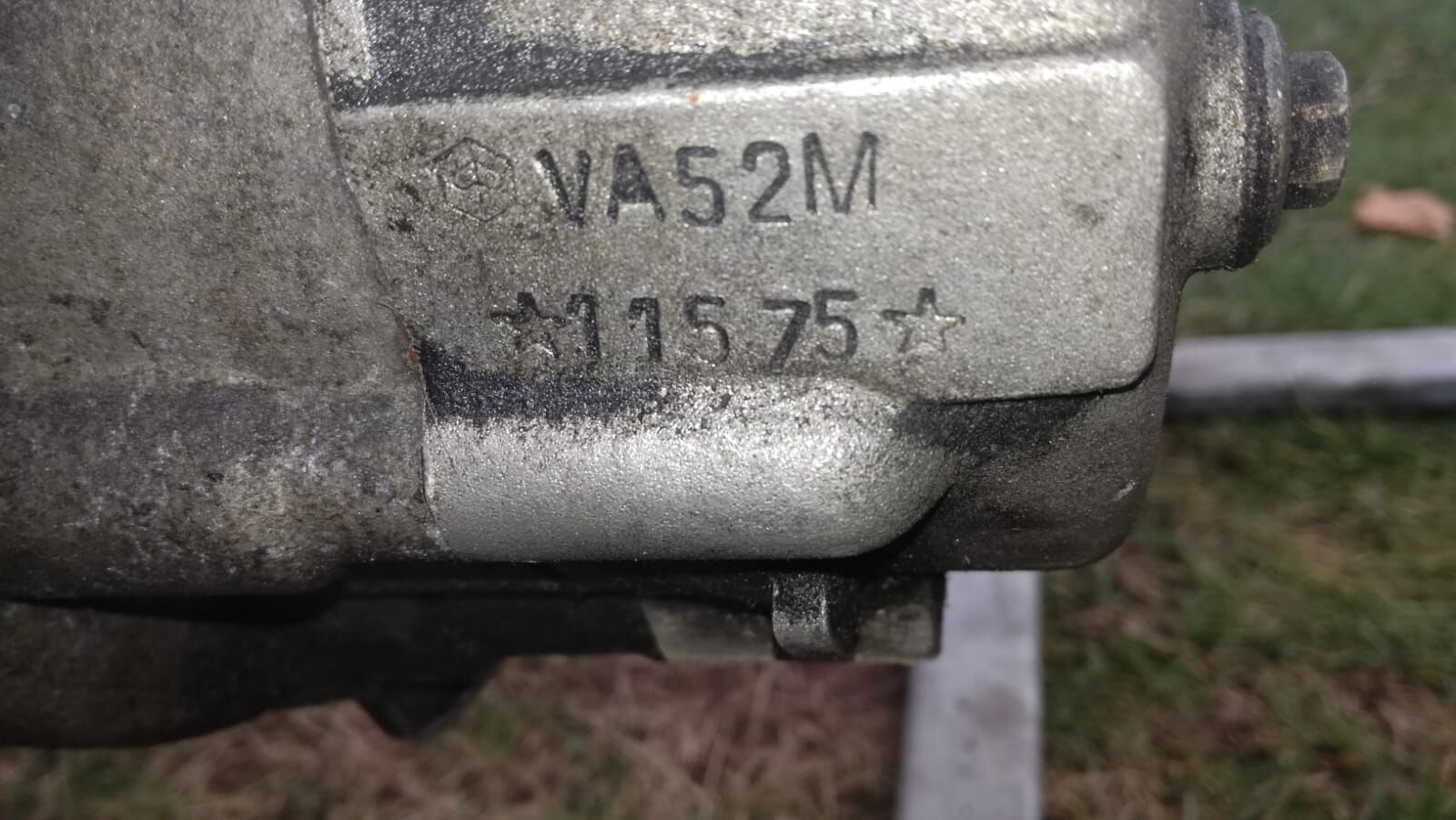

  • Egal106s16
    803
    10,103
    1,833
    01662
    • March 4, 2019 at 19:27
    Dann ist es eine XL2 mit original Ölpumpe und normalerweise VA52M/VA52MK Motorblock.
    Bitte schaue welche Kennung dein Motorblock hat!

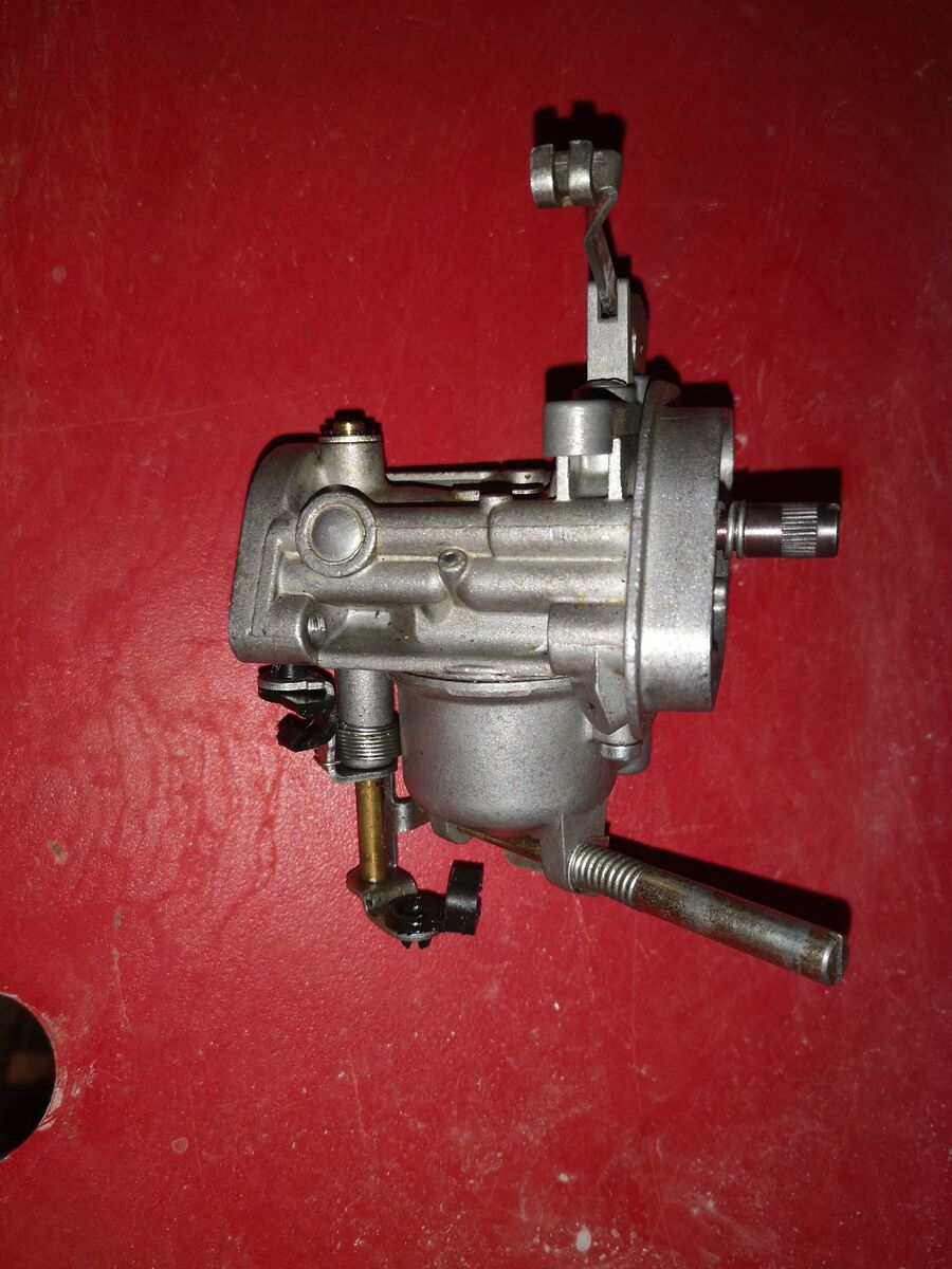

  • Tomes81
    239
    41
    PK 50 XL 2 Bj, 91
    • March 4, 2019 at 19:45
    Hi, kommen leider morgen erst wieder zum Roller. Habe aber noch ein Foto vom Vergaser. Mein Vergaser sieht anders aus, als die üblichen Vergaser, die ich bei PK 50 XL finde.

  • lelox
    589
    6,199
    1,119
    Dreyeckland
    faro alto
    • March 4, 2019 at 20:06
    Du hast eine Automatik und da gehört der Vergaser drauf. Wenn man nach PK XL ohne Automatik sucht, bekommt man natürlich die Vergaser ohne Automatik als Treffer - also den SHB.
    Es gibt hier übrigens eine Forumsabteilung für die Automatica, mal da etwas lesen.

    So ich bin nochmal zur Scheune gefahren:

  • aarwespe
    1,485
    7,195
    1,003
    Raum Diez/Limburg
    fratelli e figli e figlie
    • March 5, 2019 at 16:42
    Tomes, MOTOR-Nummer nicht Rahmen-Nummer?
