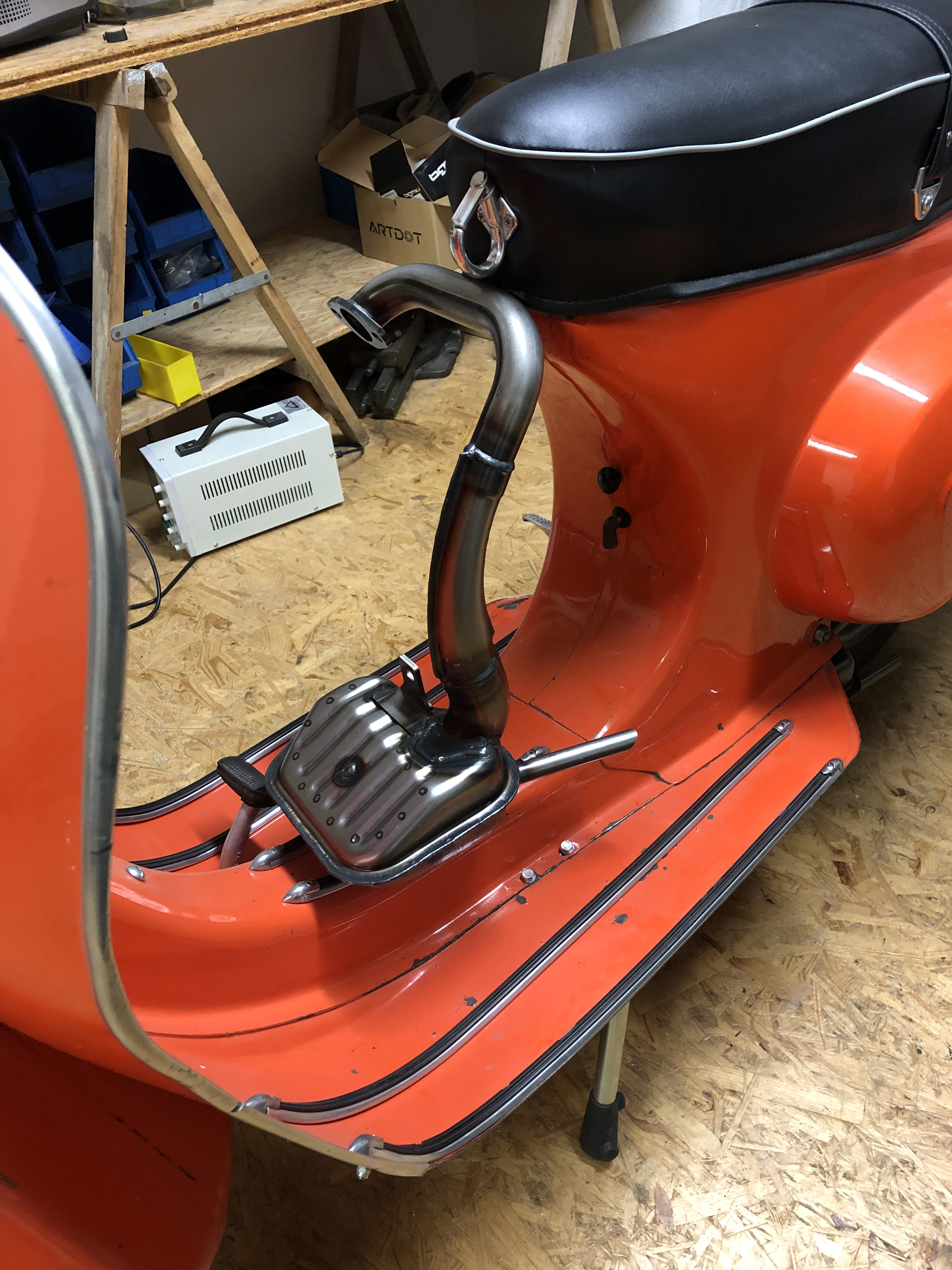

    So, heute habe ich die Haube noch final am ASS und am Krümmer angepaßt:
    Ich habe es eng gelassen am Krümmer. Dort soll ja nicht soviel Kühlluft entweichen. Wenn es dem Kunststoff dann partiell noch zu warm wird, wird er schon zurück weichen.

    Jetzt zum Krümmer. Ich habe die beiden Flansch mit Unterlagscheiben angeschraubt, damit so ungefähr die Dichtungsstärke simuliert wird und dann das Rohr in mehreren Stufen abgelängt, bis es gepaßt hat:
    Dann den Puff grob ausgerichtet mit Keilen und mal geheftet:
    Dann konnte ich den Krümmer abnehmen und vollends schweißen. Oder so etwas Ähnliches wie schweißen...lmao
    Ich habe etwas erschwerte Bedingungen. Ich habe keinen Schweißplatz, ich hole mir die Schweißgeräte immer her und schweiße auf dem Boden der Scheune auf irgendwas halt, mit einem kleinen Schraubstock. Sauunbequem in der Hocke.
    Und dann halt alle Schaltjahre mal. Beim WIG wußte ich schon gar nicht mehr, was die Knöpfe und Regler so alles bedeuten. Das hat dann noch darin gegipfelt, daß ich zwar die richtige Elektrode für Stahl eingesetzt habe, aber mit Wechselstrom angefangen habe zu schweißen.
    Naja, etwas peinlich und einen Schönheitspreis gewinnt der Krümmer nicht, aber er sollte funktionieren:
    Ich habe die beiden Enden bewußt unterschiedlich geschweißt. An dem Ende zum Auspuff wollte ich das Rohr bündig mit dem Flansch, damit ich mehr Innendurchmesser für die Dichtung habe. Also habe ich da nur außen geschweißt:
    Man kann das Rohr erahnen.
    Zylinderseitig habe ich außen nur etwas mit Schutzgas rumgebraten und dann innen dicht mit WIG. Auf der Seite ist die Dichtfläche ja größer:
    Dann halt innen etwas verschliffen und die beiden Dichtflächen am Bandschleifer noch eben gezogen.
    Jetzt kann ich den Auspuff und den Krümmer am Montag mit ins Geschäft nehmen, strahlen und mit Auspufflack anblasen, dann wäre das mal fertig. Eine der beiden Flanschmuttern auf der Auspuffseite wird beschissen zum anziehen, wenn der Motor verbaut ist, aber das war bisher auch schon so.
