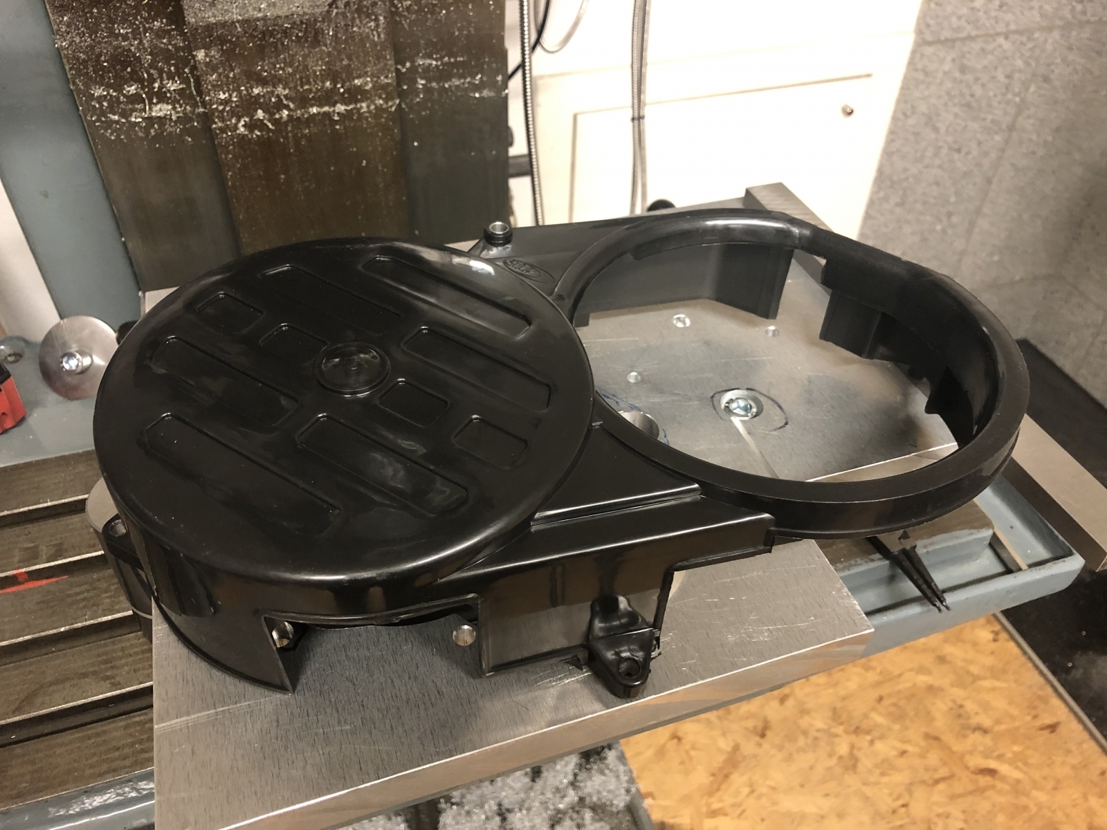

    Was ich auf jeden Fall mitbestellen will, ist eine neue billige Zylinderhaube. Einfach als Materialspender, damit ich die PK 125er Automatikhaube an der Kerzenbohrung zuschweißen kann.
    Irgendwie eine Ronde rausschneiden und mit PP-Schweißdraht. Das probiere ich zuerst an der neuen Billighaube für Schaltkisten aus, bevor ich an die rare 125er Automatikhaube gehe.

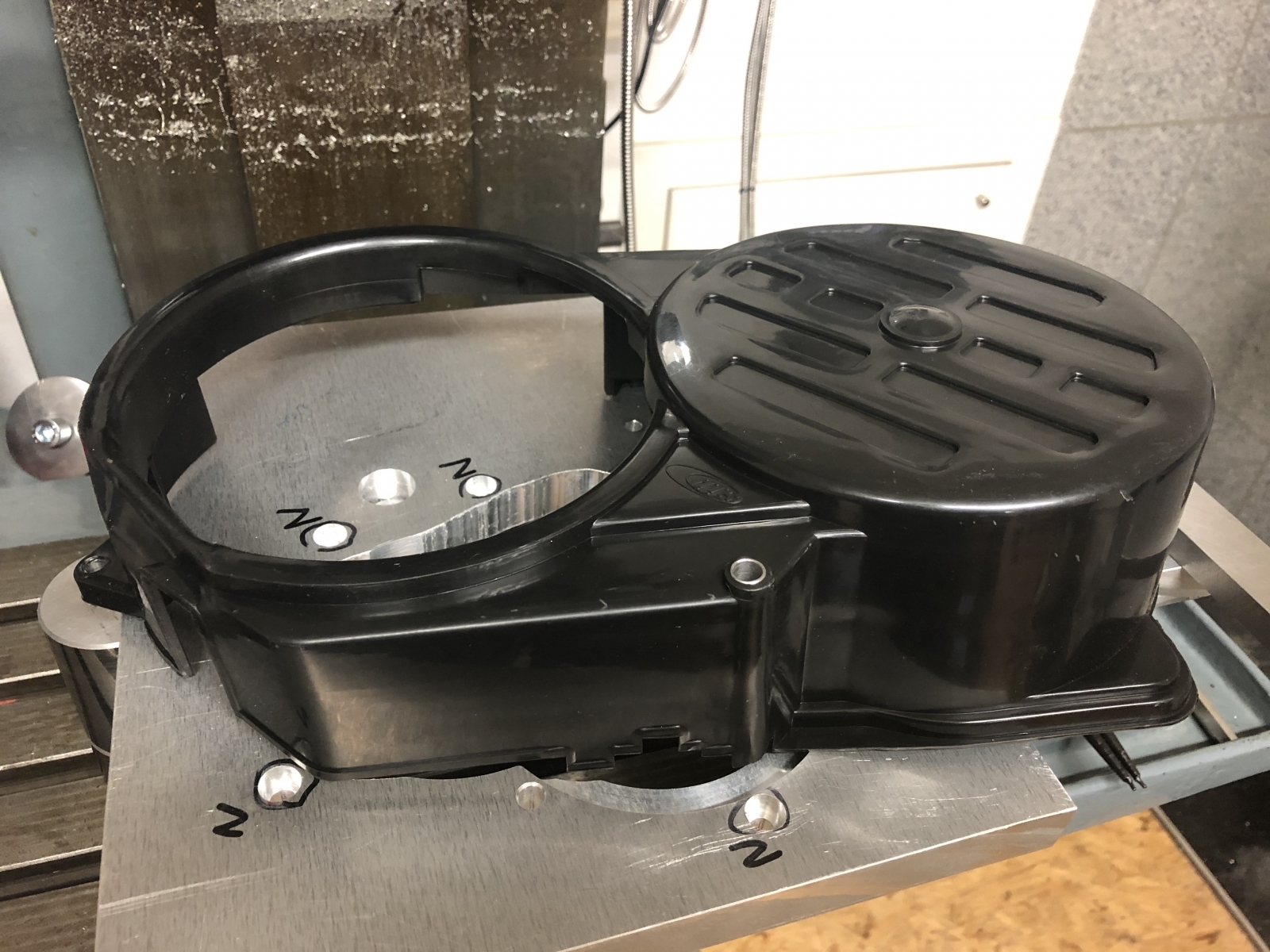

    ganz konform zu den aktuellen Regeln bin ich zuhause geblieben und habe den Zylinder fertig gemacht.
    Es stand ja noch das freimachen für den Anlasserkranz an.
    Als erstes habe ich mal angezeichnet, wie weit der Anlasserkranz überhaupt hoch geht am DR.
    Dann habe ich mal mit meinem Hilfswerkzeug die Wandstärke des Überströmkanals gemessen:
    Also, 3,9 mm hat die Wandung. Dann habe ich den Kopf um ungefähr den Winkel geneigt, den der Überströmkanal geneigt ist und mal auf 1,5 mm Wandstärke runtergehobelt.
    Danach mit einem kleinen Fräser unten die Kante egalisiert, wieder mit geradem Fräskopf:

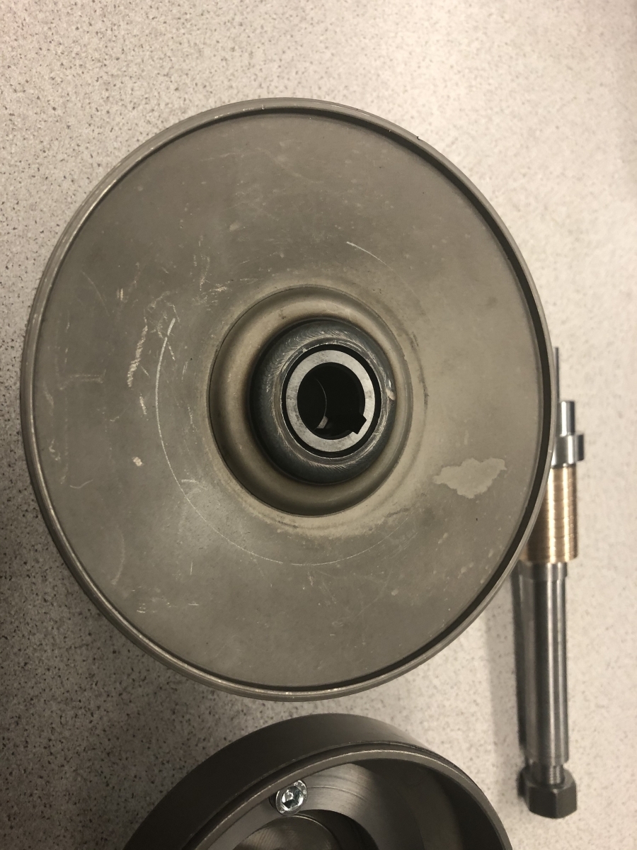

    Dann habe ich die neue Kurbelwelle eingesetzt und mal das Polrad montiert:
    Der Polradtopf läuft ja blitzsauber, aber der Anlasserkranz hat einen Achter von guten 1,5 mm und an der höchsten Stelle touchiert er noch die gefräste Fläche ganz leicht.
    Da ich nicht unter 1,5 mm Wandstärke gehen will, hole ich den Rest am Polrad.
    Meine KW hat 1,2 mm Luft im Kurbelgehäuse. Ich werde mir eine Scheibe anfertigen, die ich zwischen dem Kula-Innenring und der KW einlege mit 0,5 bis 0,6 mm Dicke.
    Als zweites werde ich den Polradtopf nochmals abschrauben und die Anlagefläche des Topfes um 0,5 - 0,7 mm nachsetzen.
    Dann rücke ich in Summe um ca. 1,0 - 1,3 mm nach außen und ich habe Luft.
    Das sollte dann genügen.

    Nächste Woche die Scheibe und die Polradaufnahme und mein Polrad läuft frei und ist somit axial fix.
    Die ZGP ziehe ich mit zwei Messing-Distanzscheiben, die ich bereits habe, um dem Millimeter nach. Die haben 0,5 mm Dicke. Die Scheiben habe ich mir mal für die Ape gemacht und nicht gebraucht. Habe ich glaube ich 4 Stück davon im Lager.
    Dann kann ich den Wandler ausdistanzieren, damit der Riemen schön parallel läuft.
