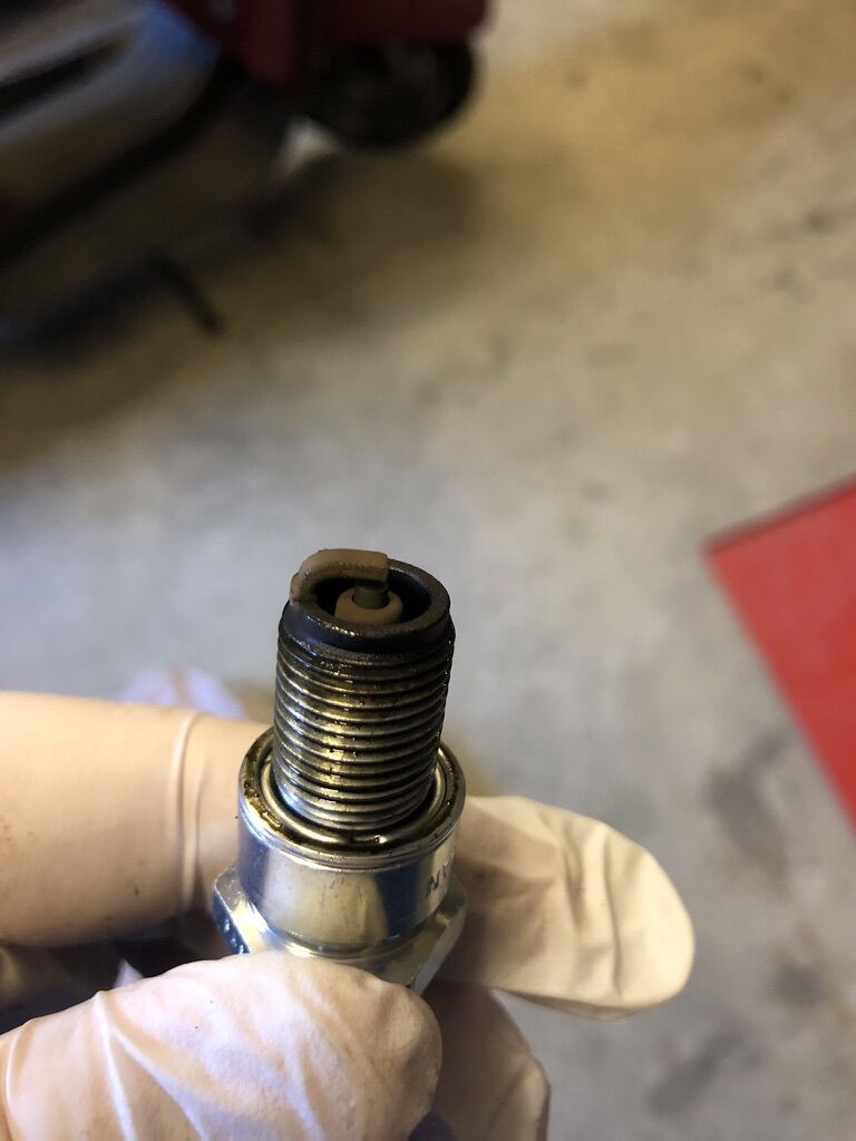

    Was mir beim Lesen dieser Beiträge noch einfiel, ist, dass ich das Zündkerzenkabel und Stecker noch nicht gewechselt habe. Das werde ich jetzt noch nachholen.
    Gibt es sonst noch eine Erklärung für das Verhalten?
    Zündkerze hab ich mir nach 25 km Fahrt angesehen. Für meine Begriffe ist das annähernd rehbraun.

    • November 16, 2020 at 16:27
    Das Schlechtlaufenwollen bei höheren Drehzahlen kann sehr wohl von einem defekten Pickup kommen. Hast du eine Blitzpistole?
    Dann fahre den Motor warm, schliesse die Blitzpistole an lass den Motor mal hochdrehen. Wenn der ZZP dann springt, bzw. teilweise weg ist, weist du, dass der Pickup kaputt ist.

    • November 16, 2020 at 19:39
    Moin.
    Wie viel Öl schluckt sie?
    Bzw bei wie viel Kilometer musst du wie viel auffüllen?
    Der regelt entweder elektronisch oder technisch ab.
    Pickup Wiederstand messen an Kabel CDI.
    Weiß zu Rot. ca 90 bis 100 Ohm.
    Mit der Plitzpistole einfach einen Strich auf die Riemenscheibe und schauen ob er bei Vollgas und auftreten des Problems abhaut.
    Dazu aber vorher Zündkabel und Kerzenstecker neu. Am besten von NGK oder Silikonstecker. Dann aber eine BR Kerze (entstört "R").
    Auspuff kann zu sein und bei Betriebswärme und gewisser Drehzahl zumachen. Endstück mit Schraubendreher freikratzen.
    Sito plus wird nicht schlecht sein.
    Den Krümmer mitbestellen. Der mit Drossel. Aber Drossel rausmachen.
    Hauptdüse maximal 78 idR.
