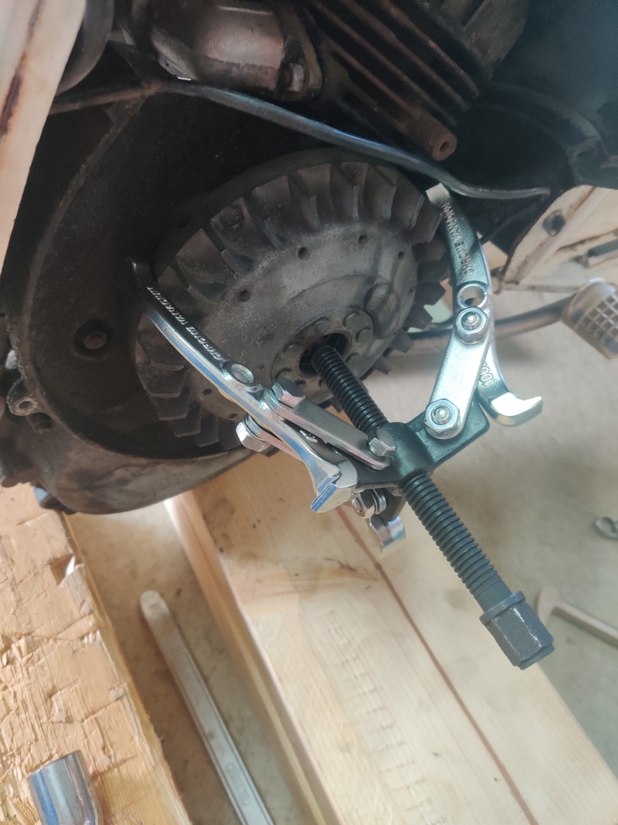

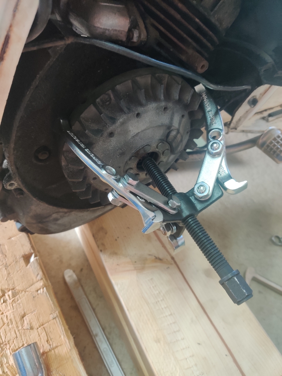

Also noch ein update: ja mein Polrad hat ein M28 Innengewinde und mit passendem Abzieher ging das dann auch ohne weitere Probleme runter.
Danke für so viele Antworten!

habe eine 50N Special (V5B3T) und folgendes Problem: das Polrad will nicht runter. Ich vermute es wurde seit BJ 1979 noch nie abgenommen.
WD-40 und warm machen wurde schon probiert. Habe es mit einem 3-Arm Abzieher versucht, aber irgendwann wurde es mir dann zu unsicher und wollte nicht riskieren dass was am Polrad abbricht. Hier noch ein Bild
Es gibt dafür wohl spezielles Werkzeug (Link). Meint ihr ich soll es damit versuchen oder sollte das mit dem 3 arm auch gehen? Ich wäre wohl auf nummer sicher gegangen und hätte einen Abzieher dafür besorgt...

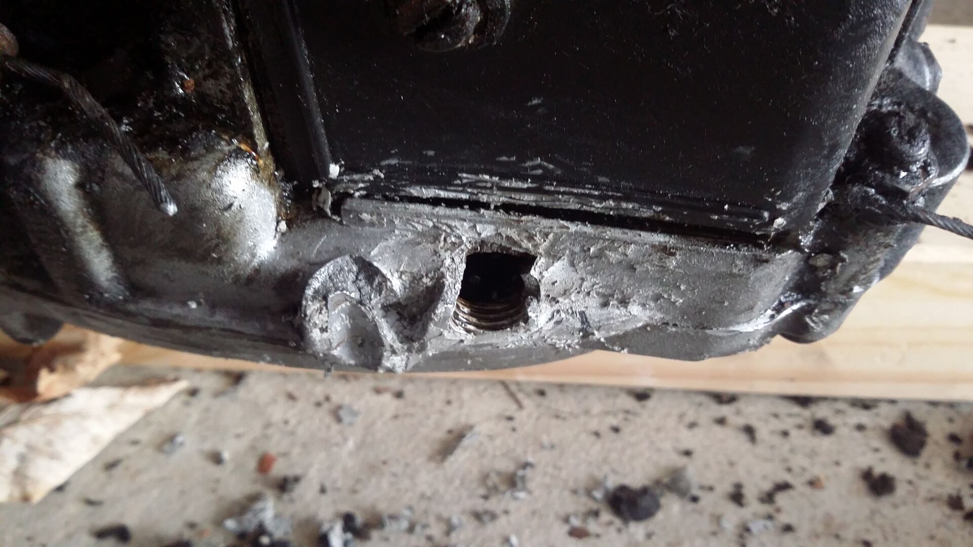

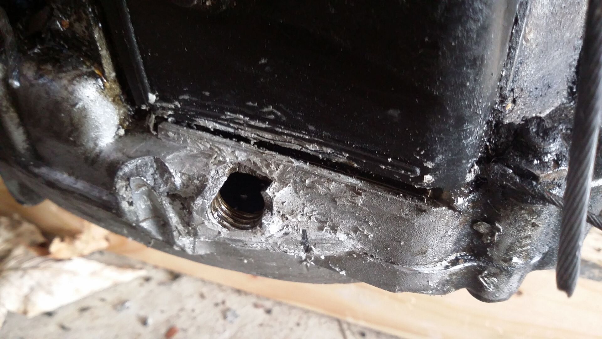

Vielleicht klappt ein Helicoil ein zu kleben?
Sowas Ähnliches hab ich gemacht
Hab so ein Teil mit M8 reingeklebt (natürlich noch etwas passend gefräst)
Hiermit: https://www.amazon.de/JB-Weld-Kaltverschwei%C3%9Fformel-Haushaltsreparaturen-Klempnerarbeiten/dp/B0006O1ICE
Hatte mein Nachbar noch rumeiern
Anscheinen beständig bis 275 bar und 290 °C
Melde mich Montag mal obs geklappt hat
EDIT: Hält jetzt schon paar Monate!

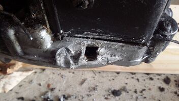

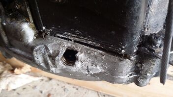

und zwar geht es um die 50N Spezial meiner Mutter. Die hatte die vor 10 Jahren mal bei einem Bekannten zur Reparatur (dort ist vermutlich auch dieses Malheur passiert). Auf jeden Fall stand die Vespa die letzen Jahre nur noch rum, also hab ich mich mal drum gekümmert: Neue Kupplung, neue Bremsen etc.
Wollte nun zum Schluss noch das Getriebeöl wechseln. An der Stelle, an der sich allerdings die Ablasschraube befinden sollte, war Silikon.
Naja gut was solls, weg damit, im schlimmsten Fall kann ich da ja wieder welches hinmachen. Hatte mit einem ausgerissenen Gewinde gerechnet, welches ich neu schneiden muss oder so. Jetzt aber das, was ich dort gefunden hab:
War dann leider doch etwas schlimmer als erwartet. Es fehlt die Hälfte des Gewindes und die Wand ist nicht stark genug, um da ein Neues reinzuschneiden. Die Silikonvariante war jahrelang dicht, aber lässt logischerweise auch keine regelmäßigen Ölwechsel zu...
Hat jemand ne Idee das zu lösen ohne ein neues Gehäuse zu kaufen?
Schweißgerät hätte mein Nachbar, falls das was hilft.
Denke aber es gibt nur die Möglichkeit das Gehäuse zu wechseln...
Danke für alle Antworten!
