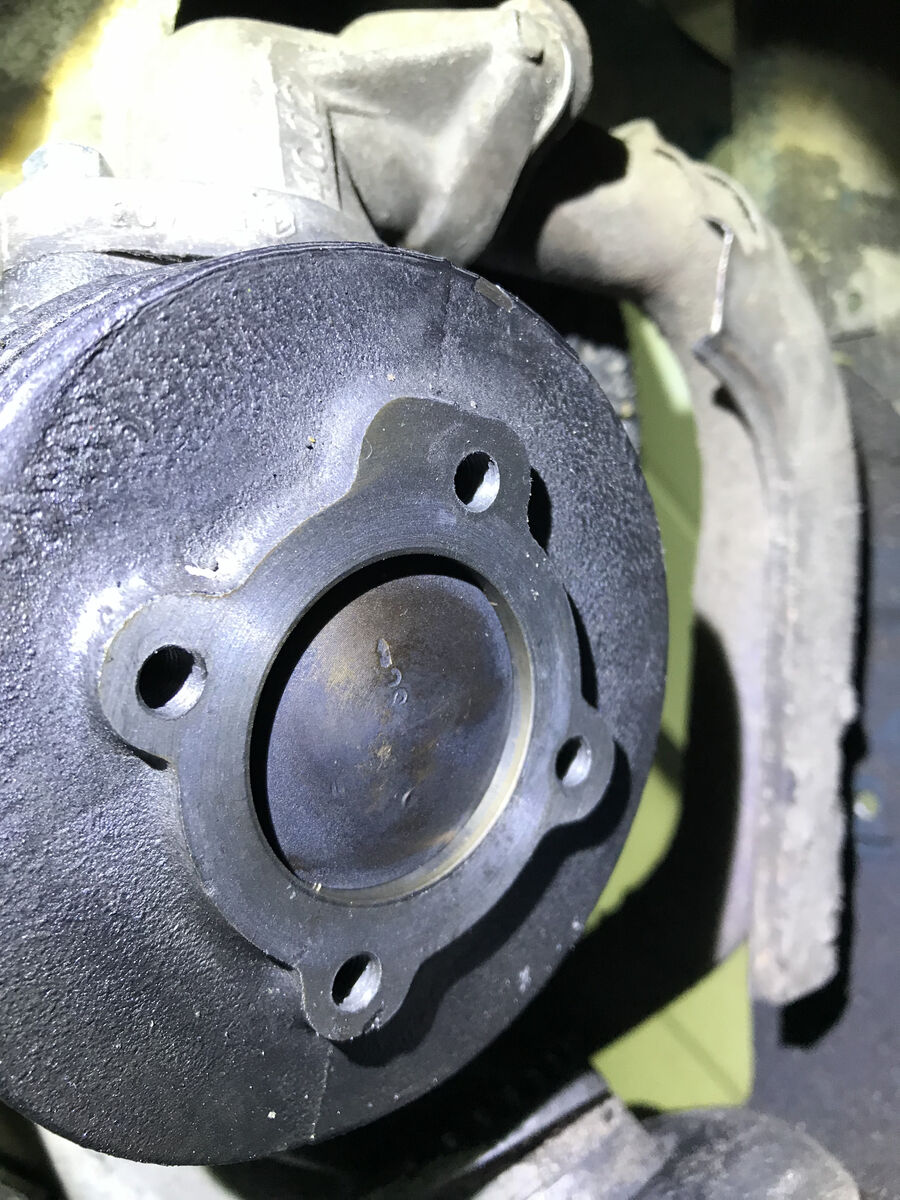

  • PK50 Xl Bj90 springt nicht an
    • Himbaer94
    • June 19, 2019 at 12:18
    Pfeil ist Richtung Auslass siehe Foto..
    Auspuff habe Ich durchgepustet funktioniert soweit. Luft kommt durch.
    Er zündet einmal, dann ein zwei Sekunden nichts, dann wieder Zündung.
    Anschieben funktioniert ebenfalls nicht. Was wäre als nächstes dran zu überprüfen? Soll ich den Zylinder einmal komplett abnehmen, nur ich weis halt nicht wonach ich genau suche😁
    • Himbaer94
    • June 14, 2019 at 15:04
    Hi, ich habe den abgescherten Halbmondkeil gewechselt.
    Wenn ich jetzt ankicke, merke ich das da was zündet...
    Kommt nur nicht. Ziehe ich jetzt die Kerze raus kommt mir Qualm entgegen. Liegt’s am Auspuff oder eher falsch eingebauter Kolben?

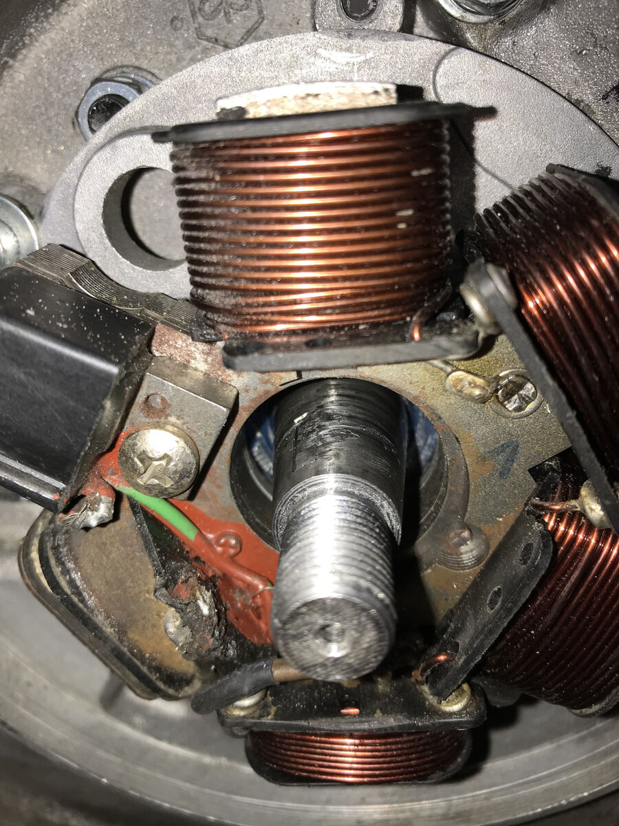

  • Polradabzieher pk50
    • Himbaer94
    • June 13, 2019 at 22:34

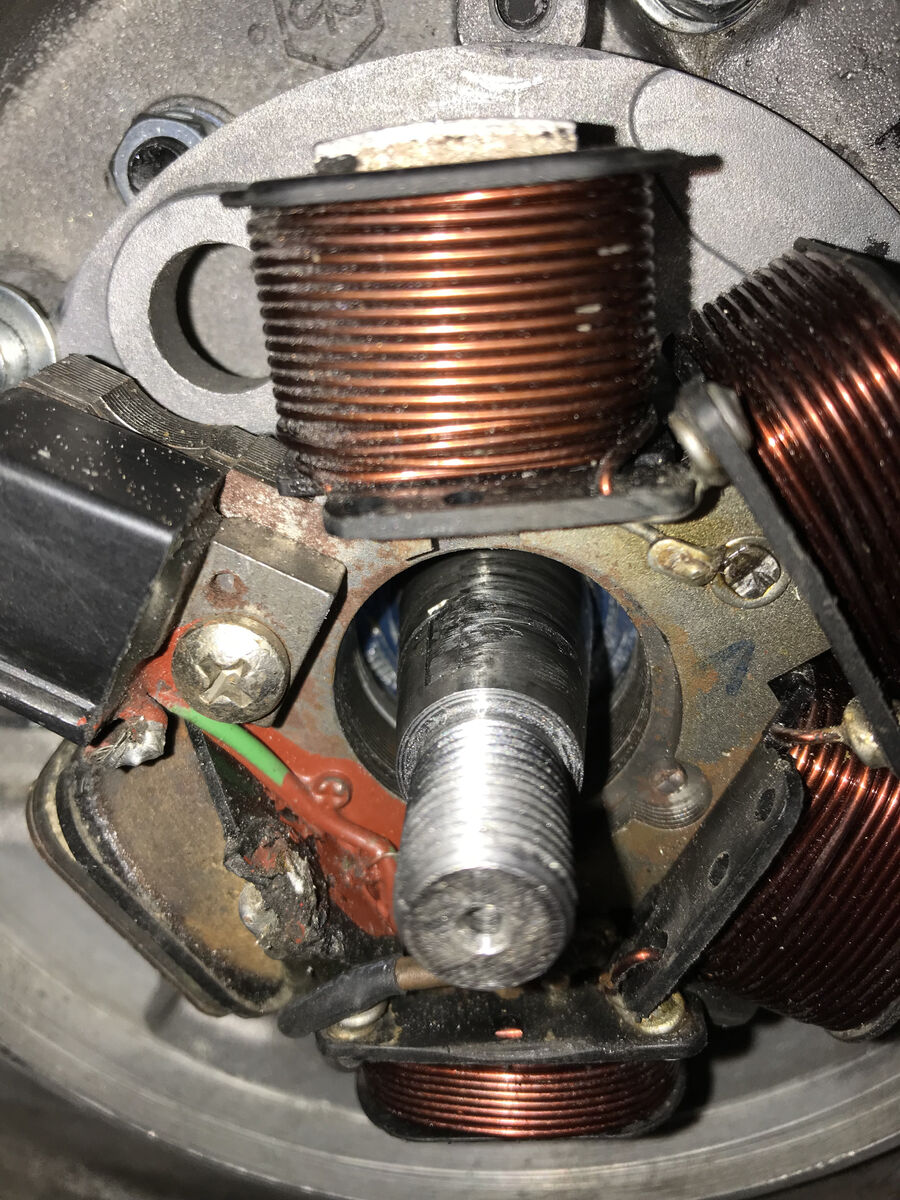

    Ahhh leute! Es lüpt!
    Ich konnte das Polrad erfolgreich lösen.
    Ich habe mit einer feinen rundfeile die ersten Gewindegänge abgeschrägt, mit rostentferner gesäubert, gefettet, probiert und das ganze von vorne. Ich wollte nicht sofort zuviel Material wegfeilen...
    Nur nun ein weiteres Problem (soll man deswegen einen neuen Thread aufmachen?): Der Halbmondkeil ist in zwei Teile zerbrochen, das obere hing am Magneten aber das untere hängt immer nach in der Nut der Welle (welche Welle ist das genau?) habe es jetzt erstmal gut mit roströtere eingesprüht und dann vorsichtig mit einem spitzen Schraubendreher versucht in hochzukanten , hat nicht funktioniert. Foto folgt. Möchte auch ungern mehr Druck auf die Welle geben, gibts dazu wieder gute Tricks und Erfahrungen?
    Lg

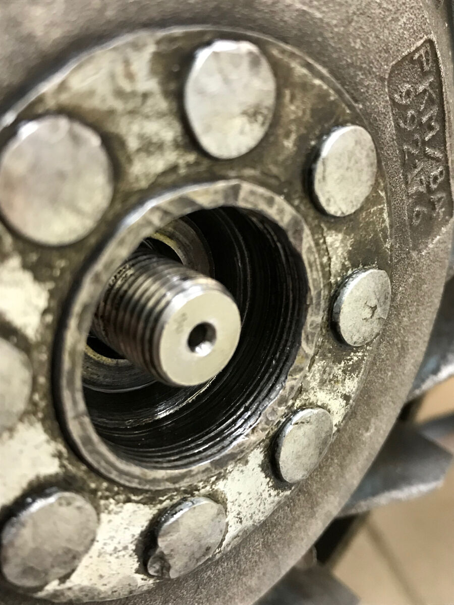

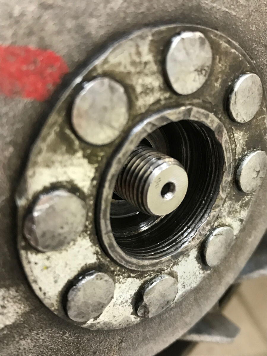

    Aber Ihr seht ja welches Polrad ich nutze. Ist der Abzieher (28x1) richtig? Ich möchte nicht noch mehr Schäden verursachen....

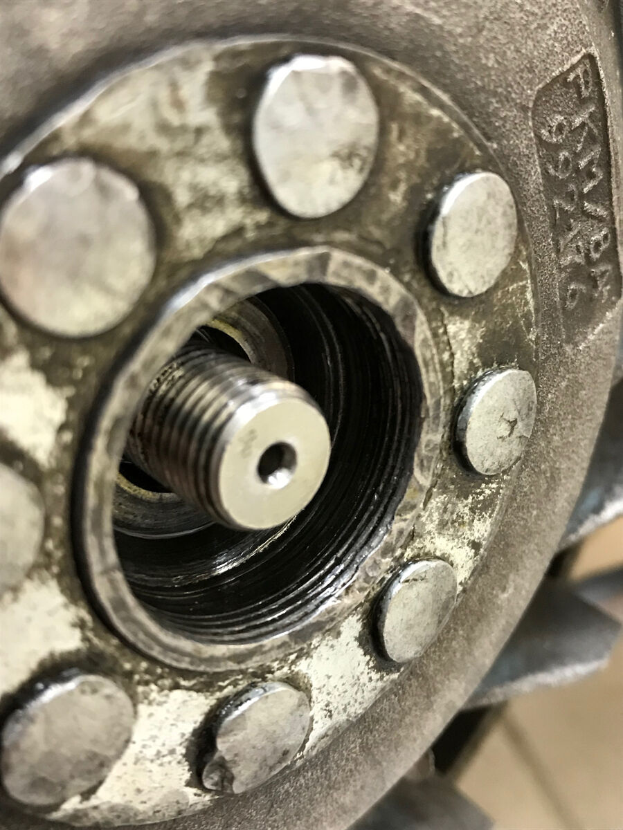

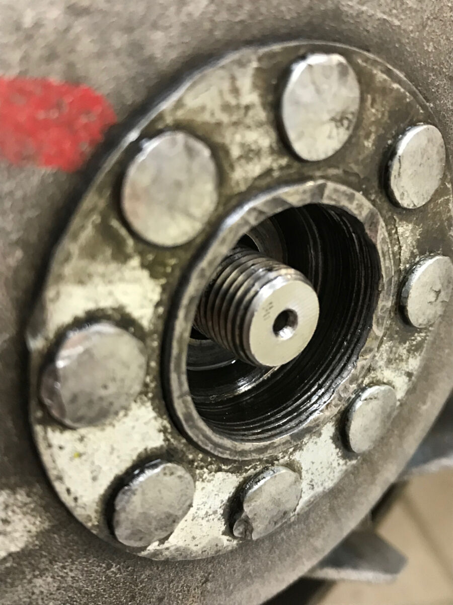

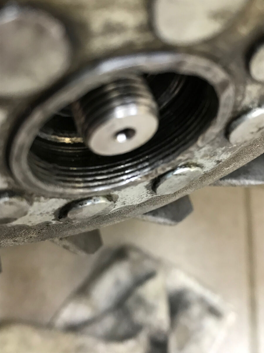

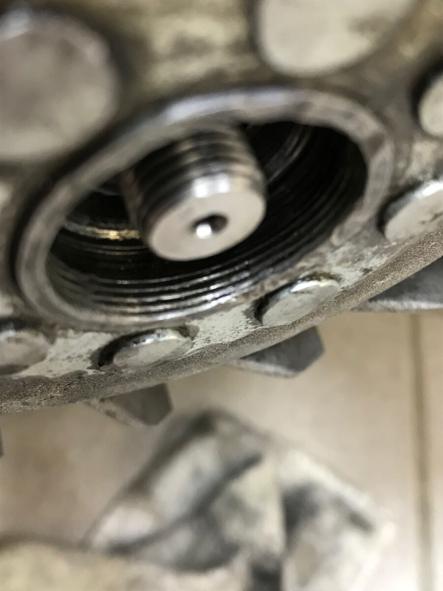

    • Himbaer94
    • June 13, 2019 at 09:36
    Hier sind die Bilder.
      • 177.4 kB
      • 291
      • 163.11 kB
      • 269
      • 104.73 kB
      • 258
    • Himbaer94
    • June 12, 2019 at 22:50
    Ja also sollte der Abzieher passen?
    Ich habe das Gefühl das die ersten Gewindegänge ausgelutscht sind...
