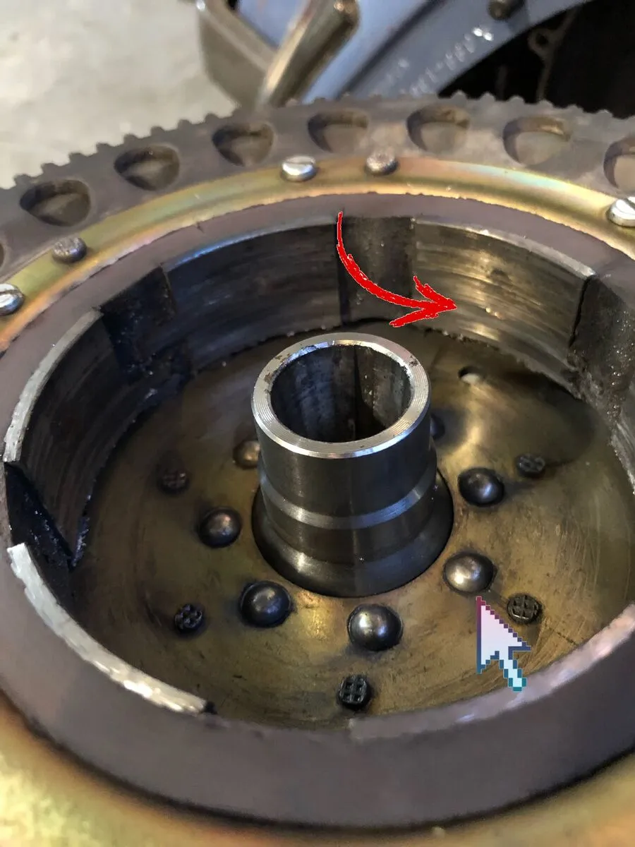

    Bin max. 40km/h gefahren soweit auch kein Problem bis ca. 20m vorm Ziel da ging sie aus, aber vorher flackerte das Licht. Sie ging allerdings an, aber ohne Licht. Hab dann ca. 30min Pause (Bierchen) gemacht. Danach ging sie wieder ohne Probleme an, Licht glimmte allerdings nur wenn ich Gas gegeben hab. Ich kam auch problemlos die knapp 4,5km nach Hause (bis auf das Licht).
    Heute wollte sie aber natürlich mal wieder nicht starten. Prompt habe ich den nich vorhandenen Zündfunken kontrolliert, naja Polrad runter mit Augen zu...... Pickup verkohlt! War ja irgendwo klar.......
    Ich habe mir mal das Polrad genauer angeguckt, anbei ein Foto. Die Hülse? die auf die Welle kommt hat an den Befestigungen (weißer Pfeil) zu beiden Seiten ca. 2-3mm spiel. Ist das normal?
    Ich habe das Gefühl, das dadurch im laufenden Betrieb das Polrad eine Unwucht bekommt und dadurch zu nah an das Pickup kommt. Siehe roter Pfeil wo Schleif Spuren zu sehen sind, diese sind überall.
    Liege ich mit meinem Gedankengang falsch?
    Danke im Voraus!

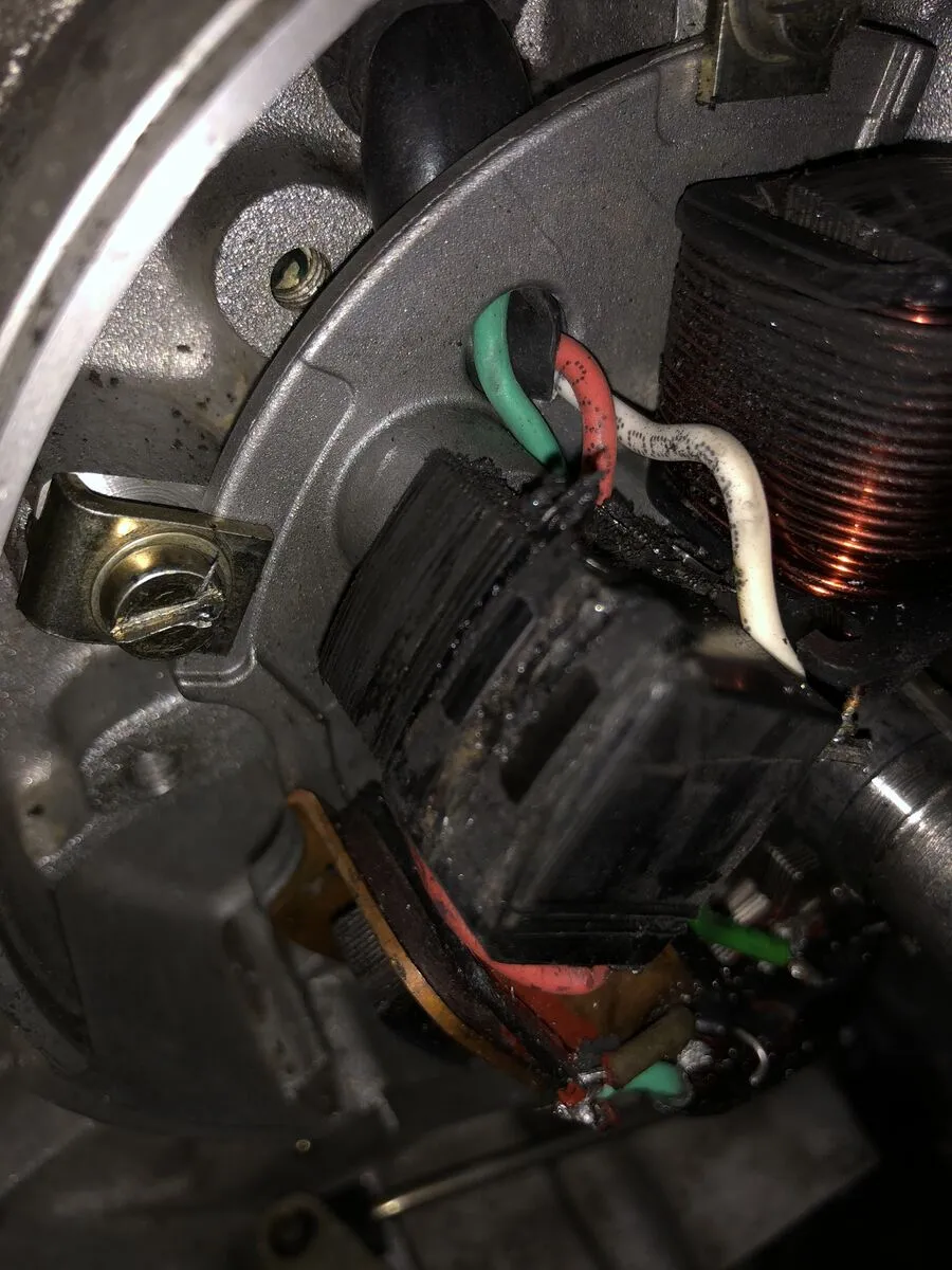

    • April 11, 2019 at 21:54
    Abend Mario,
    an die Kabel hatte ich auch gedacht obwohl die Kiste knapp 7000km auf der Uhr hat, aber an den Kabeln soll es nicht scheitern.
    Ne neue Zündspule kann ich auch noch besorgen, macht den Braten jetzt auch nicht mehr fetter...... sind ja nun schon ca. €1000,- investiert worden.
    Anbei noch ein Foto des Pickups der gerade einmal ca. 15km aufdeckt Buckel hat. Was sagst du zu meinen Bedenken, dass die ZGP nicht richtig sitzt?
    Lukas

    ich versuche mal mein Problem und bereits versuchte Lösungsansätze kurz und knapp zu beschreiben.
    Ich habe mir vor knapp 4 Wochen eine PK 50 XL2 Automatik VA52T gekauft, soweit so gut.
    Erste fährt endete nach knapp 10km, plötzlich ging die Kiste bei voller Fahrt aus. Rechts ran, sprang nicht mehr an und der „Gang“ ging nicht mehr raus -> rückwärts nach Hause schieben war angesagt.....
    Erste Überprüfung ergab kein Zündfunke.
    Gang Problem war eine lose Schraube wo ich ins leere geschaltet habe, Schraube fest gezogen und das war beseitigt.
    Kurzerhand habe ich Zündspule (CDI), Kabel, Kerze und Stecker erneuert -> immernoch kein Zündfunke.
    Tante Google angeschmissen -> überall kam Stichwort Pickup.
    BGM Pro Pickup bestellt, angekommen, eingelötet -> Es funkt wie blöd!!! Freude war groß!!
    Alles zusammen gebaut, Ausfahrt nach ca. 15km war Ende und sprang nicht mehr an. Zwischendurch kam es das bei ca. 50-55km/h (Tacho) Leistungsverluste und null Gasanahme bis ich bei ca. 30-35km/h war dann konnte ich wieder Gas geben bis nach besagten ca. 15km Ende war. 15km nach Hause geschoben, da nochmal versucht zu Starten, aber er wollte konnte aber nicht.
    Zu Hause dann folgendes gemacht:
    - Tank ausgebaut, gereinigt und neuen Benzinhahn verbaut
    - Öltank ausgebaut und gereinigt
    - neuen SITO plus Auspuff und Krümmer
    - neuen Kolben verbaut
    - neuen Vergaser (Schwimmerkammer alt)
    - Anlasserrelais und Spannungsregler sind neu da, aber noch nicht verbaut.
    - Benzin-/ & Ölschlauch erneuert
    Jetzt hab ich alles wieder zusammen gebaut und sie ist angegangen. Da es 23Uhr war hab ich direkt wieder ausgemacht um es am nächsten morgen zu testen. Der Morgen war da aber starten wollte nix. Erster Gedanke -> Funkenflug überprüfen -> kein Zündfunke!!!!!
    In der Mittagspause die Zeit zum Polrad demontieren genutzt, siehe da der Pickup sieht aus wie nach 30.000km.
    Nun bin ich mit meinem Latein am Ende......
    Ich habe allerdings eine komplette Zündgrundplatte da als auch zwei BGM Pro Pickups. Meine Idee wäre erstmal neues Pickup einlöten und die Zündgrundplatte neu ausrichten. Ich habe auch das Gefühl, dass das Pickup zu nah an dem Polrad ist?
    Für jegliche Hilfe wäre ich dankbar.
    Habe ich irgendwo ein Denkfehler?
    Danke im Voraus!
