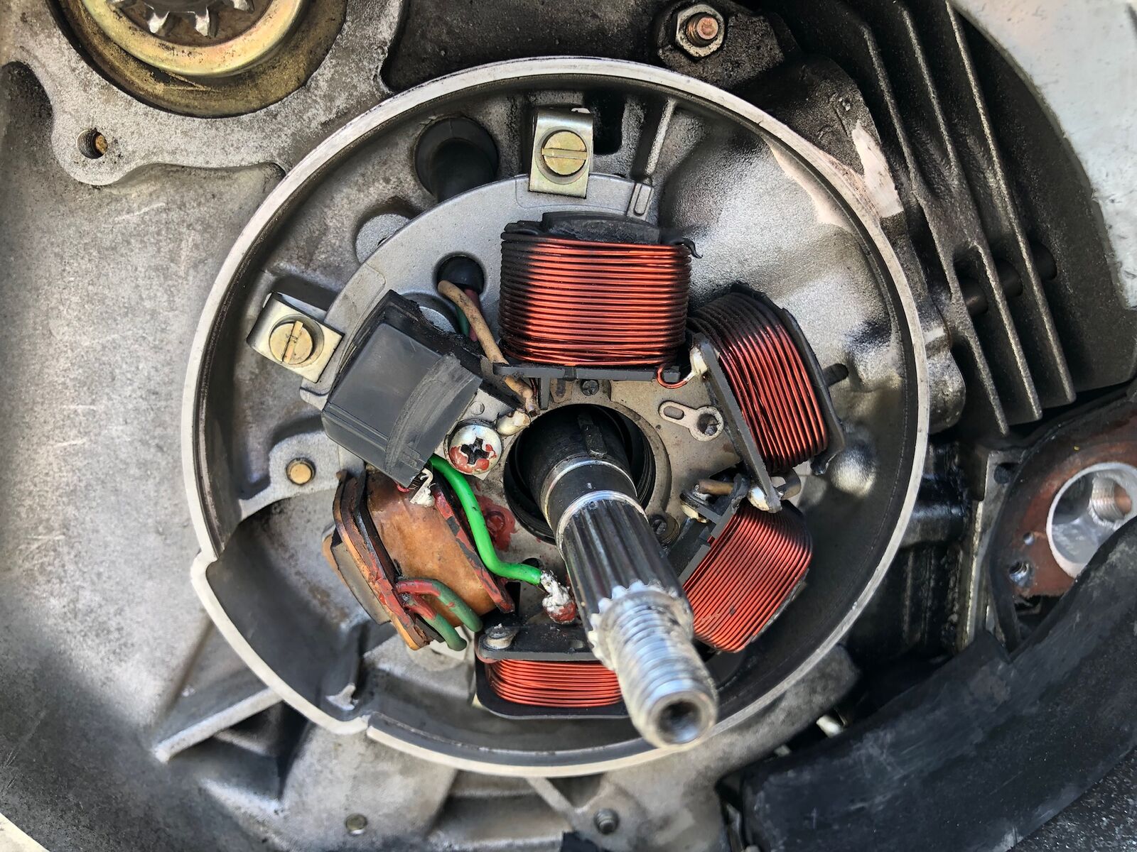

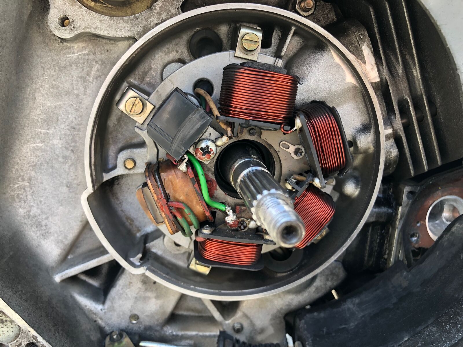

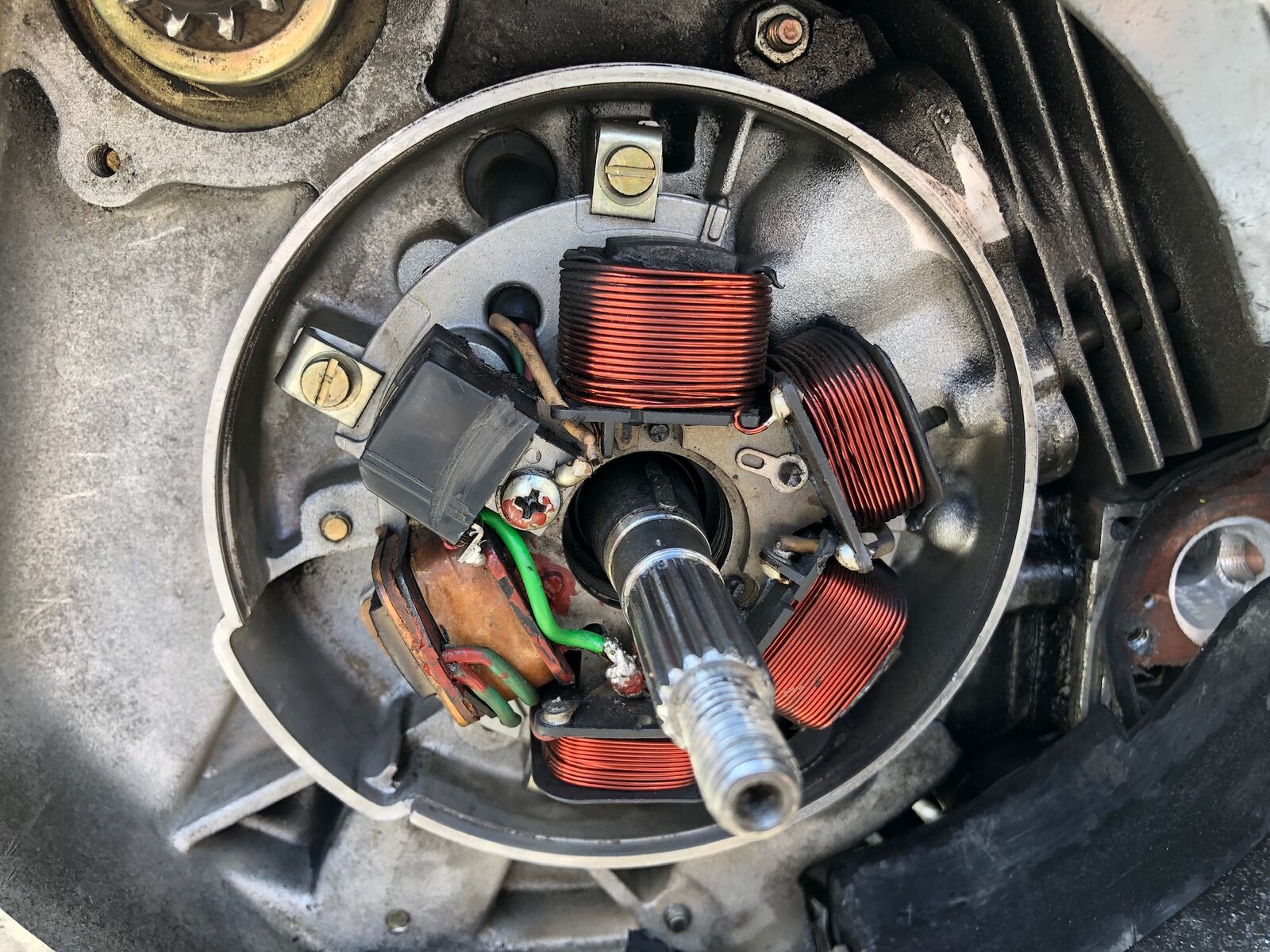

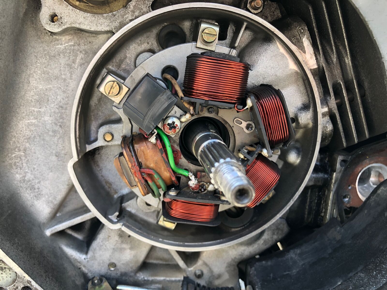

  • Vespa PK50 xl Automatik läuft nicht rund
    • Snatch
    • May 22, 2019 at 21:14
    Sieht hier jemand einen Fehler???
      • 334.18 kB
      • 268
