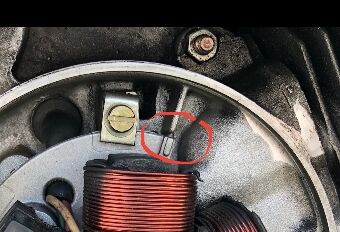

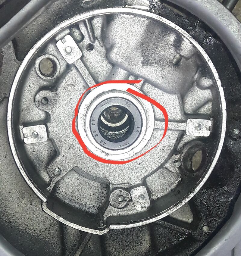

    Mit richtigem Sitz meinte ich den Spalt zwischen Grundplatte und Gehäuse wo die Markierung ZZP ist. Der kommt mir etwas groß vor.
    Die Grundplatte wird ja mittig arretiert 2.Bild.
    Sitzt sie da richtig drauf ?
    Das Schleifen sollte den ZZP nicht beeinflussen.
    Aber warum?
    Ist der neue Pickup größer?
    Du kannst ruhig alles in einen Beitrag setzen und nicht alle 2Min einen neuen setzen.
    Grüße Mario
