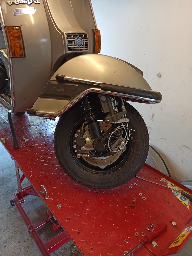

    Jepp, gibt es. Bild anbei. Die Schlaufe vom Zug habe ich natürlich noch gekürzt (mit dünner Trennscheibe geflext, Mit dem Seitenschneider dröselt das ganze zu sehr auf).
    Kleinen Schrumpfschlauch drüber, fertig. Felge kam noch ne Silberne drauf. Kann ja noch mal eine Letztes Foto senden.
    Etwas gepimpt ist die Bremse jedoch. Der Originalzug ist eher solala. Habe da den Kupplungszug der Cosa verbaut. ca 40% stärkere Litze und viel stauchfesterer Mantel. (original Piaggio) Dazu dann noch Zange am HBZ etwas aufgebohrt, Gewinde rein gedreht und Mantelanschlag KULU Cosa rein geschraubt. Bremst viel besser und vor allem ist, meiner subjektiven Meinung nach, der Druckpunkt exakter zu spüren. (Material hierfür +20€). Dann habe ich mir ne Stahlbusschraube (Entlüftung) renigebaut , und nun ist das DIng auch nach 5 Minuten entlüftet.

    Kleines Update,
    bin heute mit dem Gutachten von 1993, das bei SIP und SC als Hilfe beigelegt wird zur DEKRA um den ganzen Kretsch zu "legalisieren"
    Nach Begutachtung und Erstellung diverser Fotos, habe ich den 21er Wisch bekommen (sehr freundlicher Ingenieur). Ich hatte noch den billo Grimeca Zug gegen einen gekürzten original Piaggio Cosa Kupplungszug getauscht. Litze ca 40% dicker und Mantel viel Steifer. Ging alles problemlos durch.
    Kostenpunkt:172 €uronen. Allerdings wurden zeitgleich die Sip Performance 2.0 Federbeine eingetragen, kann sein, dass es ohne die Federbeine günstiger wird.

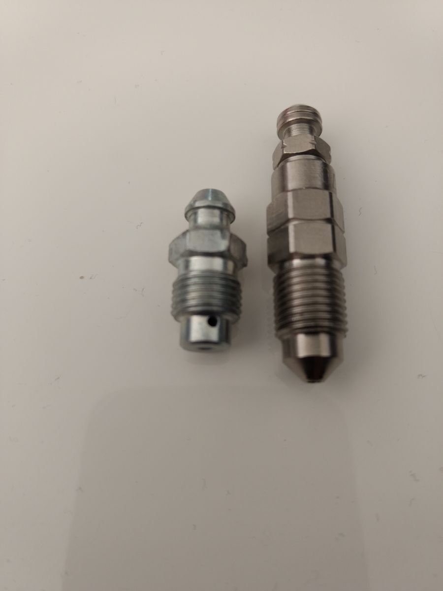

    Soderle, habe nun einen Tipp bekommen (wohl von einem netten SIP Mitarbeiter).
    Ich musste aus der Bremszange ein Kugel entfernen (Ein hoch auf den magnetischen Greifer). Danach passte die Schraube wunderbar rein.
    Grüße aus Augburg

    Ich bin gerade dabei meine teilhydraulische Grimeca zu pimpen.
    Und ja, bleibt erst einmal teilhydraulisch.
    Im Rahmen dieser Verbesserungen habe ich mich auch entschieden eine Stahlbus Entlüfterschraube zu verbauen. Ich war im bekannten Landsberger Shop mit drei Buchstaben und dort wurde mir die 6x1 mit 16mm langem Gewinde und konischer Abdichtung auf den Tresen gelegt mit dem Hinweis, das diese für die 98my passen würde. Meine Nachfrage, ob die die gleiche Brenszange wie die NT Classic hätte, bekam ich nur zurück "Keine Ahnung, wir haben nur die, also muss die passen". Darauf habe ich mal vertraut.
    Zuhause angekommen habe ich das original Entlüftungsventil ausgebaut. Schon mal ein Treffer, das Gewinde stimmt. Ist 6mm. Nun ist die Original schraube aber nur 12,5mm lang und unten auch nicht konisch, sondern flach. Habe mal ein Bild beigefügt.
    So laienhaft würde ich mal sagen, passt nicht. Ich gehe aber davon aus das die Leute bei den Landsbergern schon irgendwie wissen, was Sie ins Sortiment aufnehmen, obwohl ich schon öfter Teile wegen "passt nicht" zurück bringen musste. Bin ein Schißhase und möchte das Teil nicht einfach reinballern und mir die Zange schrotten.
    Hat jemand hierzu Erfahrungen und kann mir Feedback geben ob ich die Schraube verwenden kann, welche andernfalls von Euch verwendet wurde, oder ob es gar keine Stahlbusschraube für die NT Classic Zange gibt.
