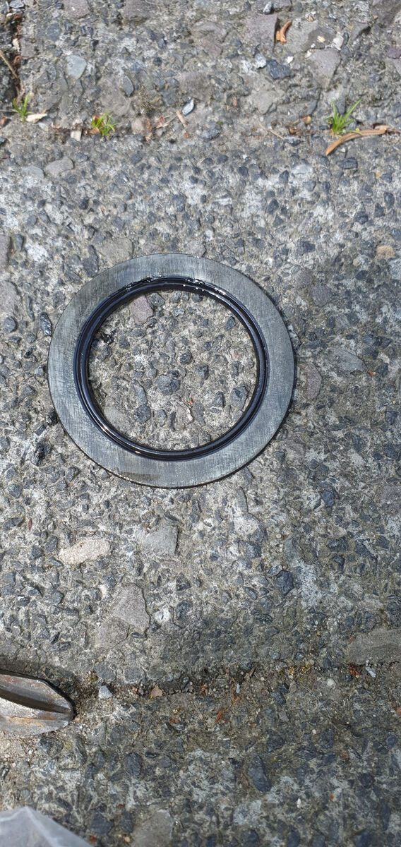

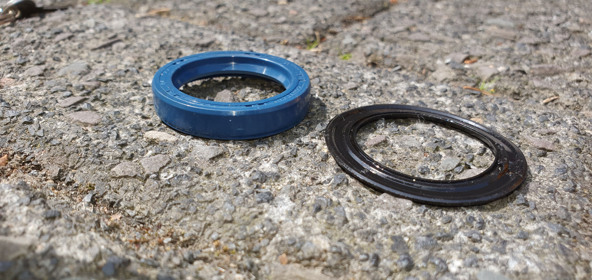

    • danielepio90
    • June 5, 2019 at 09:24
    Gestern habe ich denn simmering beim Kugellager abgebaut, ist ziemlich dünn und denn neuen passt leider nicht drauf.

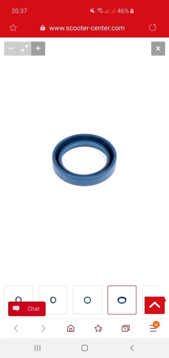

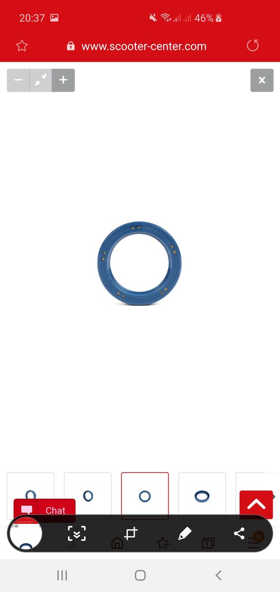

    Welche Seite kommt auf denn Kugellager.

    Zitat von Volker PKXL2
    Simmerring Hauptwelle / Bremstrommel …
    z.B.
    https://www.scooter-center.com/de/wellendicht…?number=3810005
    Ich danke dir.

    Zitat von seb.d.
    fast
    da ein geschlossen es lager verbaut ist sollte der bereich zwichen lager und simmering mit fett gefüllt werden das der simmering nicht trocken läuft.
    sonnst ist er wieder kapput bis genug öl durch das lager gekommen ist.
    Vielen Dank werde heute denn simmering bestellen soll ich zwischen Kugellager & Simmering mit mehrzweckfett einfetten.

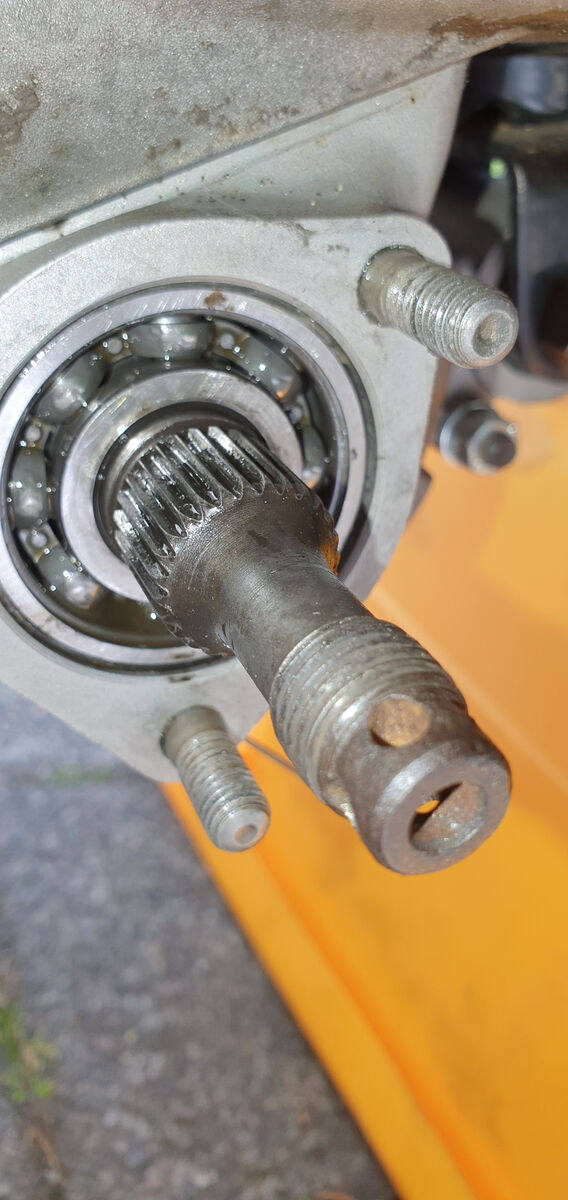

    Zitat von Menzinger
    Hast Du noch das Öl im Motor? Dann auf die rechte Seite legen, säubern, neue Dichtung und zusammenbauen.
    ja Öl ist noch drinne wird ja noch gefahren. Werde ich machen.

    Zitat von Menzinger
    Wir meinen den einzig sichtbaren Simmerring auf Deinen Bildern.
    Du ziehst ihn bei demontierter Bremsankerplatte mit einer Spitzzange raus. Dann verbaust Du einen neuen - richtig herum.
    Meinte ich doch wieso sagte er Motor spalten.

    Zitat von mik9966
    Nee dazu Motor spalten
    Du hast doch mal geschrieben das du ein Erfahrender Schrauber bist dann sollte man das wissen
    Sorry
    Bin ich auch Kenne mich aus mit Motor aber bis jetzt kein überholt. Ich hatte mal in Kopf denn so gewechselt haben. Vllt verwechseln ich grad mit die Trommel.

    Zitat von Menzinger
    Ich würde behaupten, dass Du recht hast.
    Am Motorblock meint ihr. Bekommt mann denn so zu wechseln oder muss der Motor geöffnet.

    Hallo, gestern habe ich und mein Bruder 260 Kilometer Rundfahrt gemacht mit die special und HP4. Heute merkte wir beim special ölverlust am Hinterrad was sollen wir dagegen tun. Bremstrommel ist trocken.
