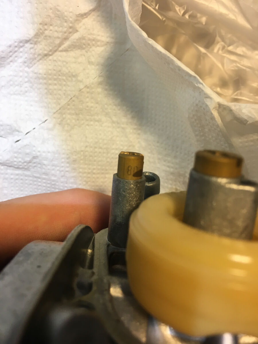

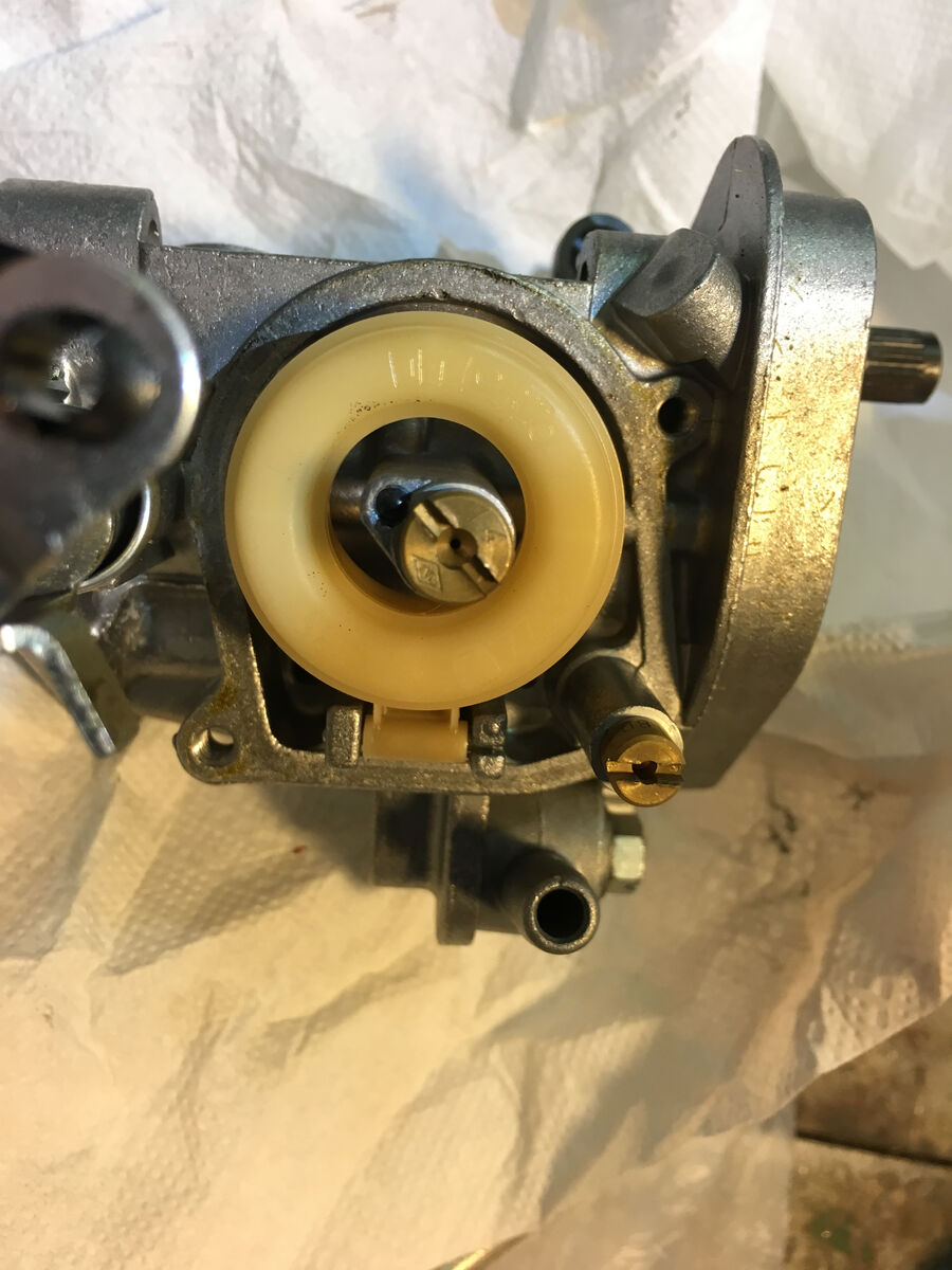

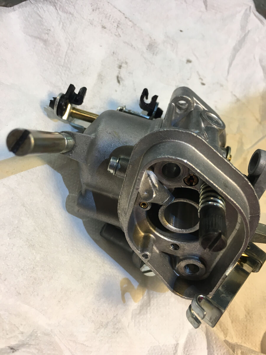

    Thema Vergaser (siehe Bilder):
    Der Vergaser was sehr sauber, hab ihn trotzdem nochmal ins Ultraschallbad geschmissen.
    Es ist ein Dello 16/14. Verbaut ist eine 74 Düse, was nach meiner Info so OK ist. Nebendüse ist eine 80 verbaut, keine Ahnung ob das normal ist.
    Falschluft am Vergaser glaube ich nicht, Dichtungen waren alle neu/heil. Werde es trotzdem nochmal testen.

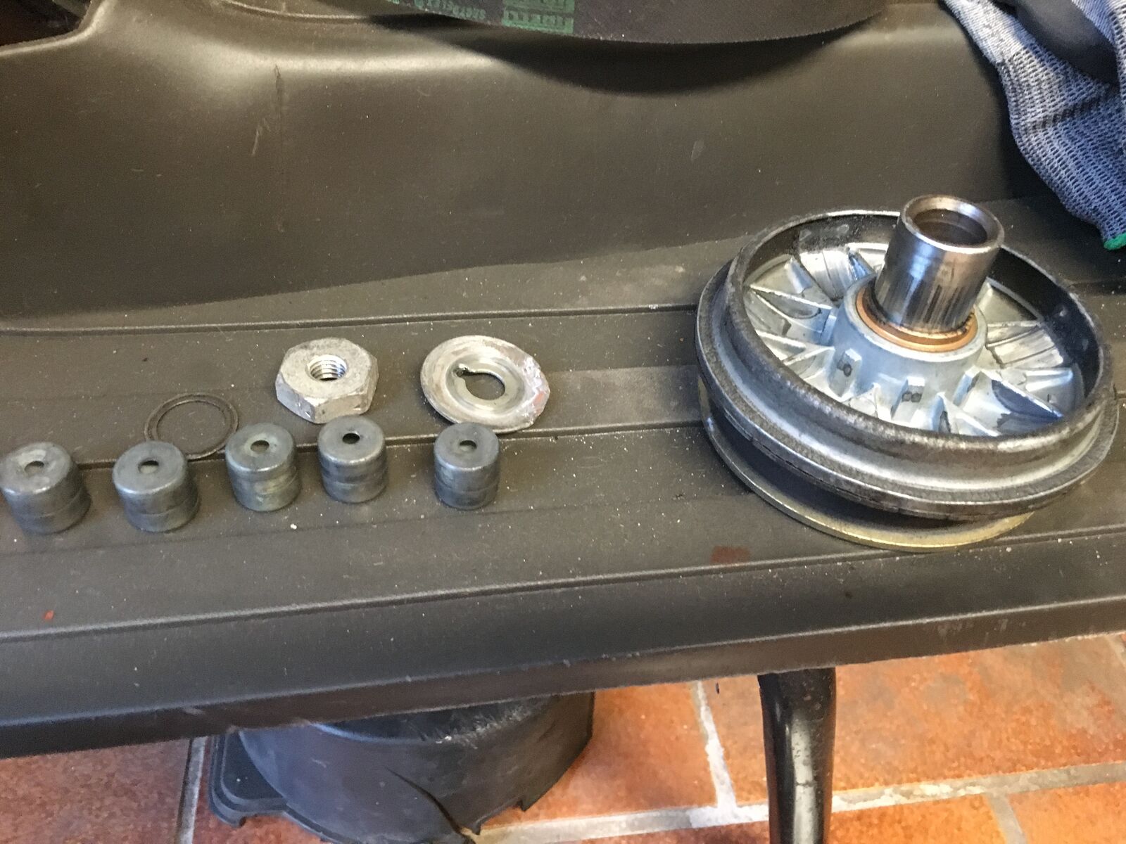

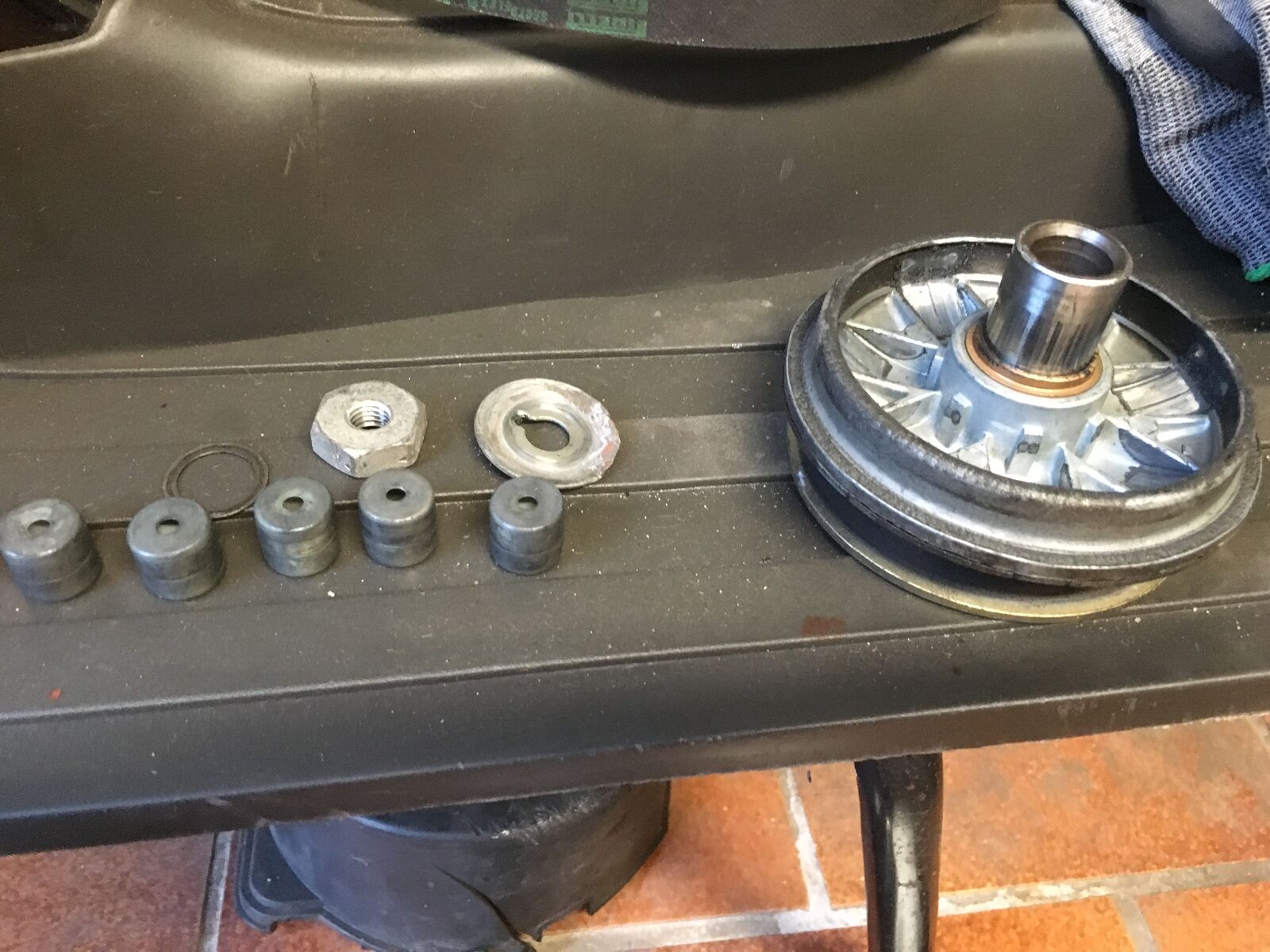

    Thema Vario:

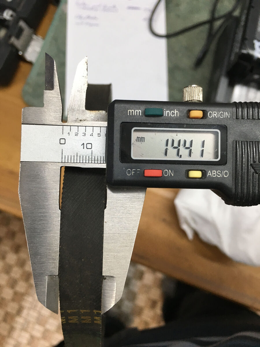

    Ich habe die Vario abgebaut. Folgendes ist aufgefallen:
    1. Das Rollenfett hatte sich überall verteilt und ist sehr klebrig (Harzig).

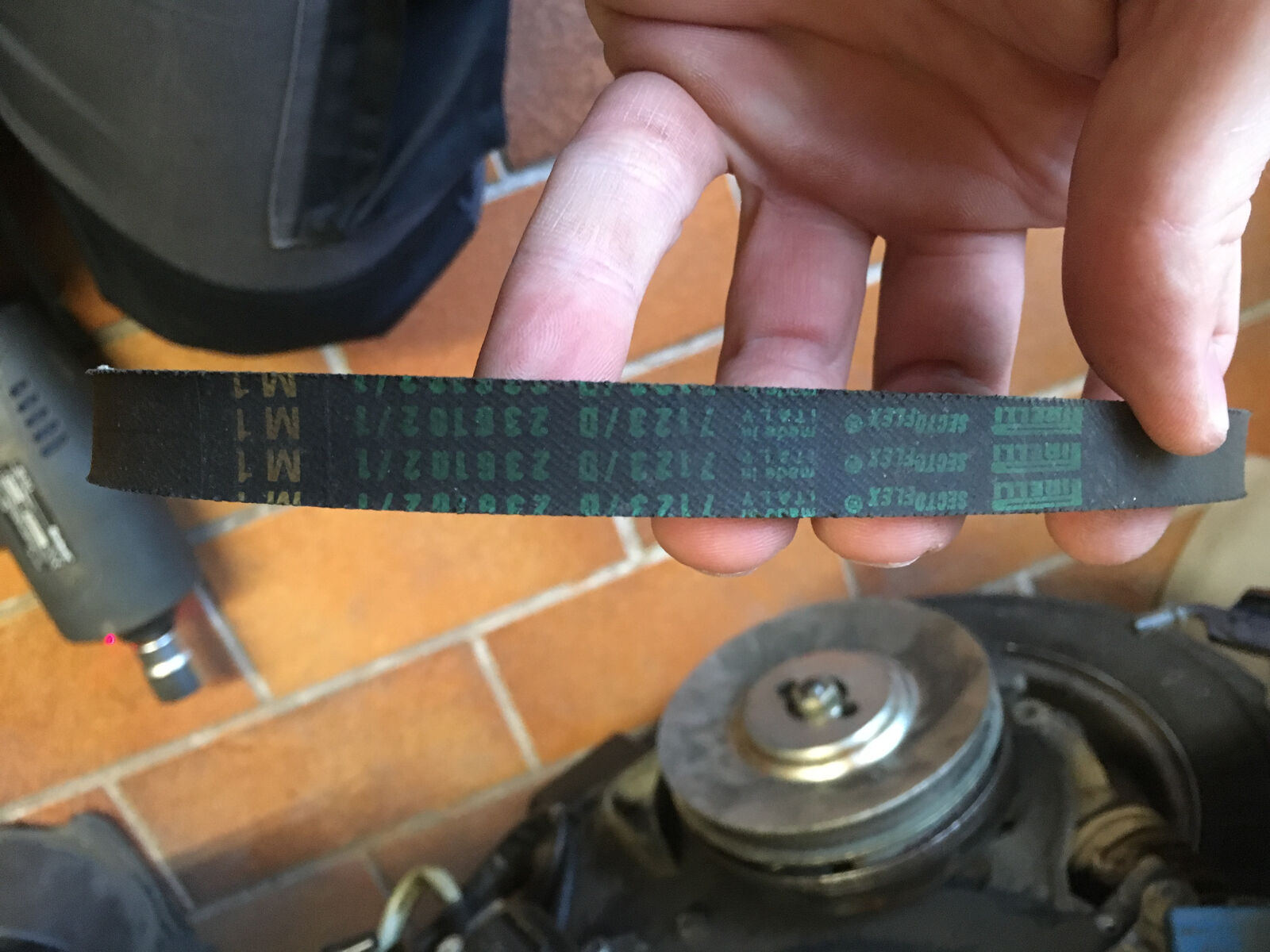

    2. Die Rollen sind zwar rund, aber Komisch....Sie besteht aus so komischen zwei kappen. Ich würde gerne andere verbauen. Welche Größe und Gewicht ist standardmäßig drin?
    3. Der Riemen ist deutlich schmaler (14mm) als die hier genannten 18mm. Ist es ein falscher? Welcher ist der richtige, und wo bekomme ich den?
