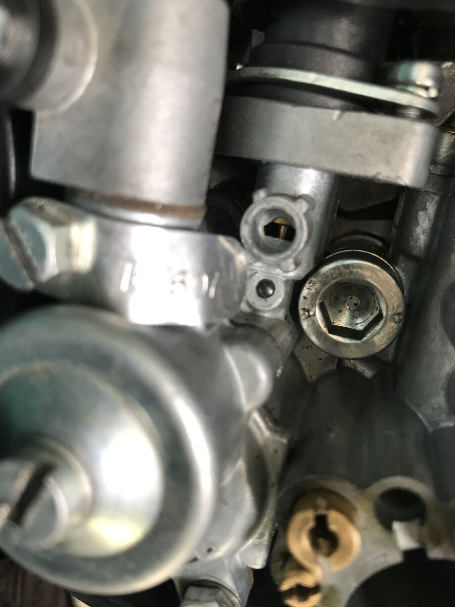

    Habe jetzt mal ein paar Fotos gemacht.
    Habe den vergaser jetzt das sechste mal raus genommen.
    Erstes Bild ist die Gemisch Schraube richtig? Also wo der Finger hin zeigt 😅 die Schraube hab ich 2,5 Umdrehungen raus gedreht
    Und zweites Bild ist der choke, während die Zündung an ist. Und letztes Bild: die vordere Schraube ist standgas und die hintere für Sprit. Wie weit muss die Sprit Schraube raus gedreht werden ?
