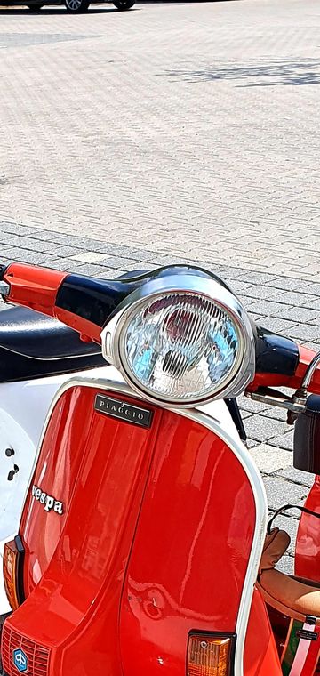

Hab mir einen ELMA Scheinwerfer bestellt.
Soweit ist alles in Ordnung, einzig die Dichtung hinter der Streuscheibe war nicht wirklich schön/gleichmäßig angebracht.
Hinter dem Scheinwerferzierring allerdings nicht sichtbar.
Lg
Hallo Leute,
mir ist gestern einfach das Glas von meinem originalen SIEM Scheinwerfer an der Ampel raus gefallen. Offenbar ist die Dichtung hart geworden.
Nun wollte ich mal fragen, welche Alternativen es für die PX Alt gibt, was dem original Look entspricht und auch TÜV-Konform ist oder ist die E-Nummer hier nicht relevant?
Hab einen von ELMA gefunden, hat jemand damit Erfahrungen?
Danke + Gruß

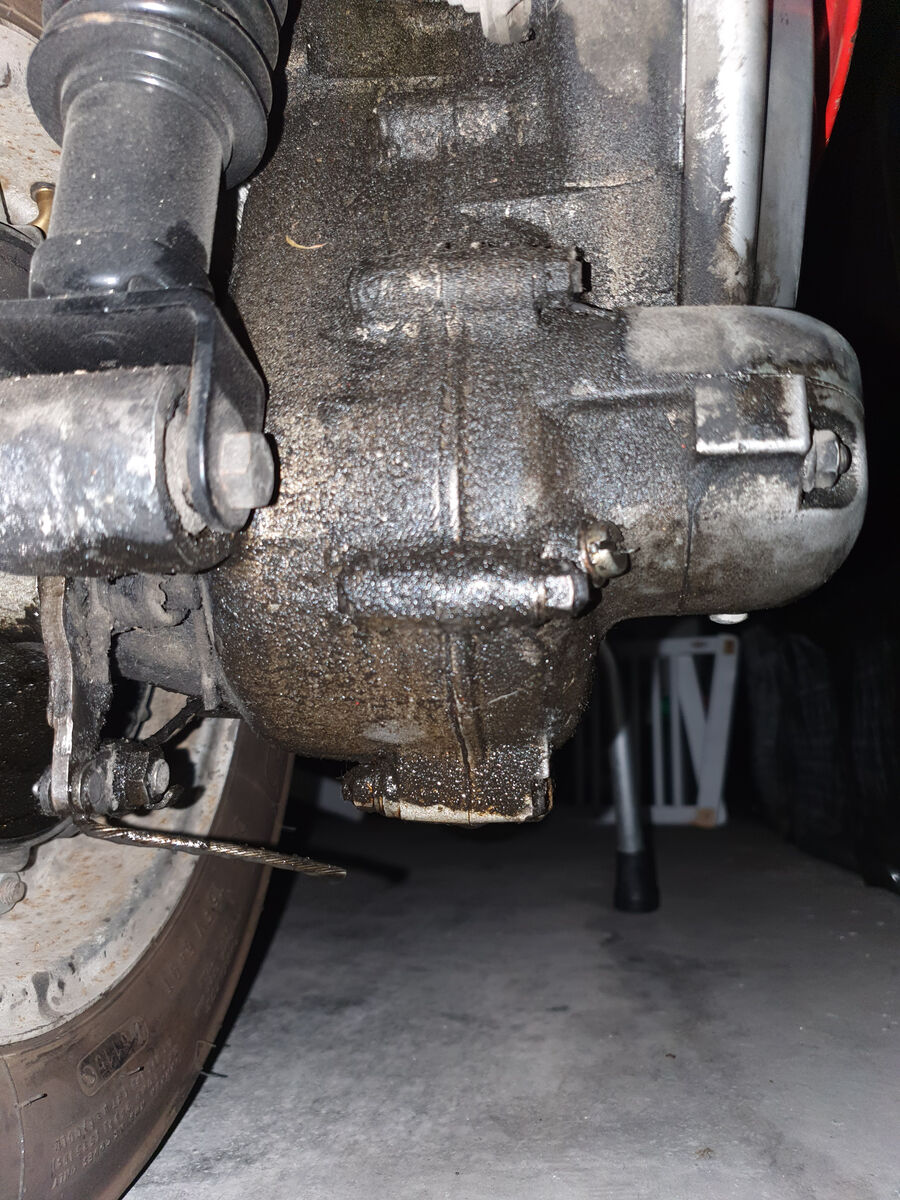

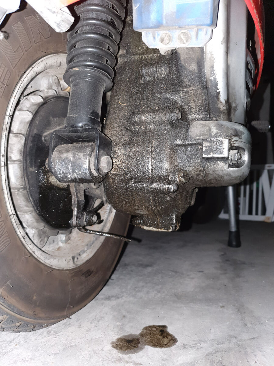

Also ich würde jetzt mal richtig sauber machen und dann nochmal ein Foto schießen. Denke es ist dann deutlicher zu erkennen, wo die Suppe herkommt.
Auf jeden Fall läuft wie erwähnt in die Bremstrommel rein und ist für mich vom Simmerring der Antriebswelle.
Ist der Austausch viel Aufwand?

Also ansonsten läuft die Vespa echt gut, zieht sauber durch, nur der Ölverlust hinten eben.
Ich hab mal ein Bild in ungesäubertem Zustand gemacht.
