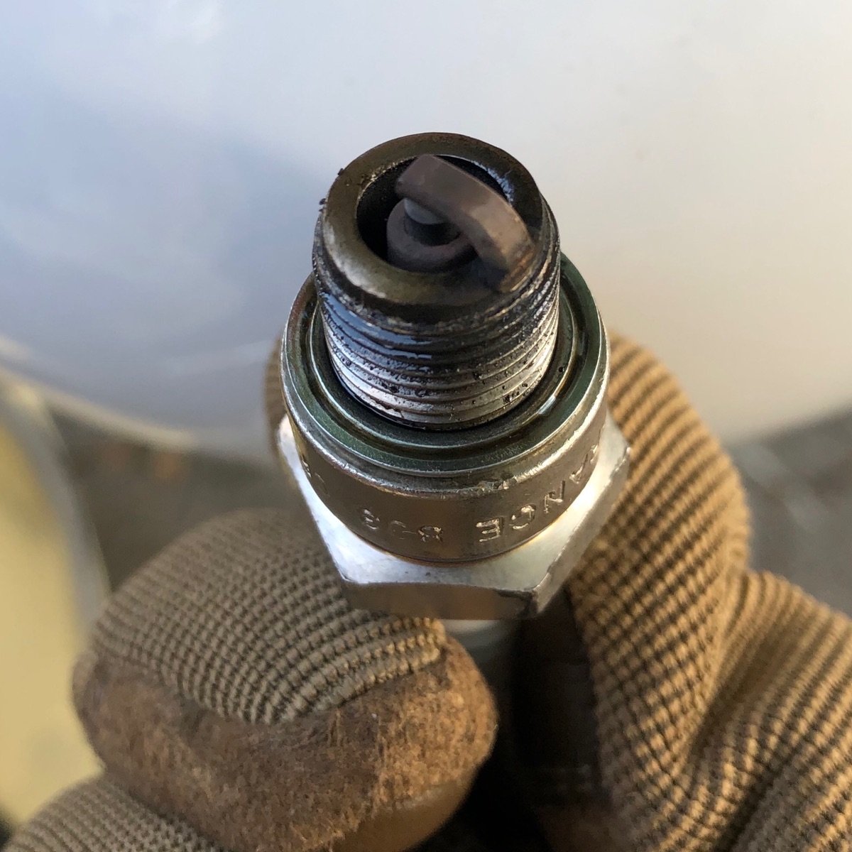

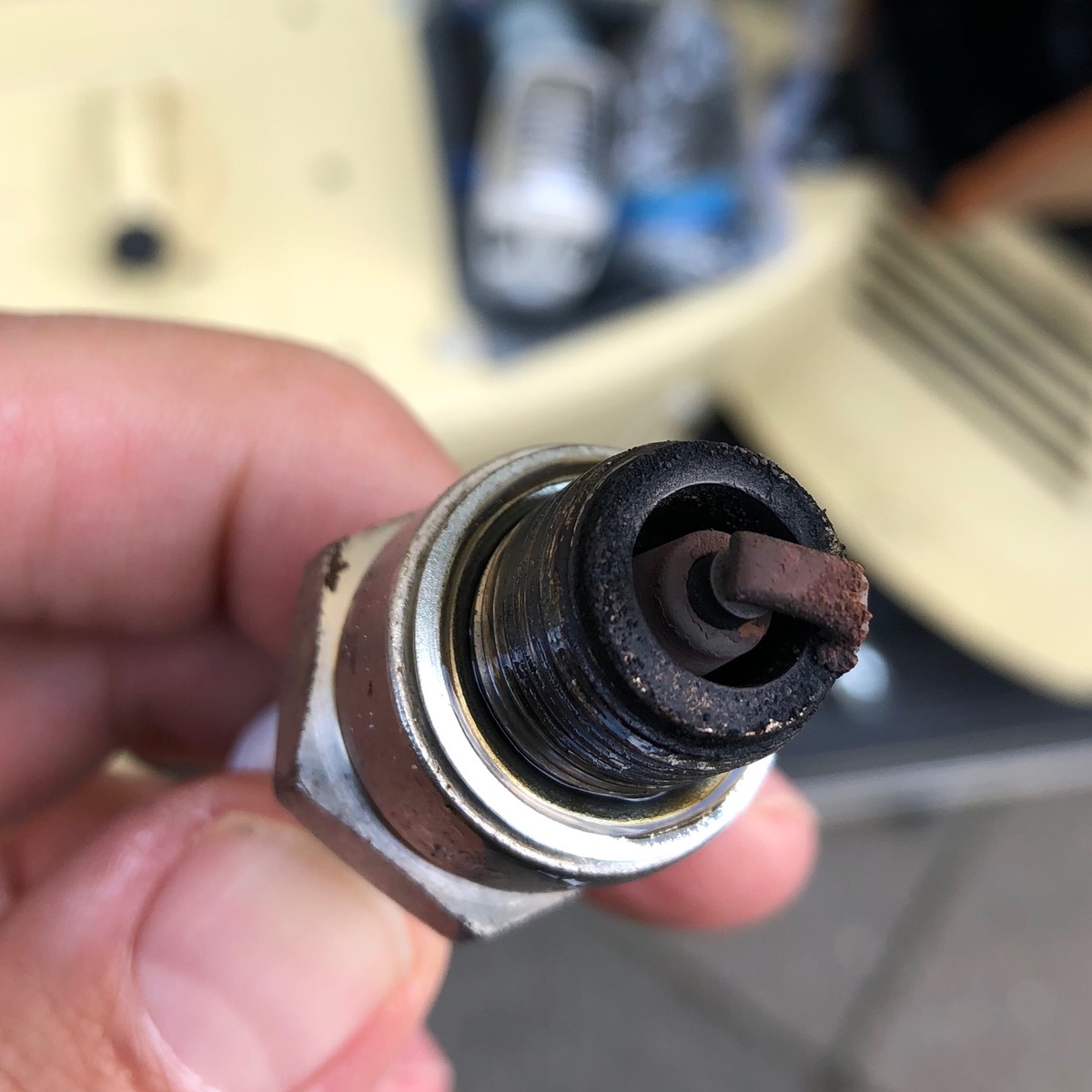

    So, hab das Zündkerzenbild geprüft.
    1. Bild (ohne Handschuhe) zeigt die Zündkerze vor meiner Prüffahrt. Also ungereinigt. Sollte ca. ca. 600 km Laufleistung haben.
    2. Bild (mit Handschuhe) zeigt sie nach meiner Prüffahrt. Bedeutet, ich habe die Zündkerze gereinigt und habe dann auf einer Strecke alle Gänge voll durchbeschleunigt und bin längere Zeit mit Vollgas im 3. Gang gefahren bevor ich dann die Kupplung gezogen und den Unterbrecher gedrückt habe. So habe ich zumindest gelesen, sollte man vorgehen.
    Wenn ich die Farbe selbst deuten würde und mit anderen Bildern im Netz vergleiche, dann sag ich Rehbraun. Was eigtl. optimal bedeutet.
    Was ist die eure Meinung?
    Die Zündkerze ist eine Champion L82C was einer Bosch W5AC oder W4AC entspricht.
    Das hab ich mir auch gedacht. Erstmal mit dem vorhandenen Material arbeiten. Größe Düse, evtl. eine kältere Zündkerze und beobachten wie sie läuft und das Kerzenbild wollte ich mal prüfen.
    Dann kann ich mich immer noch an einen Vergaserwechsel ran trauen.

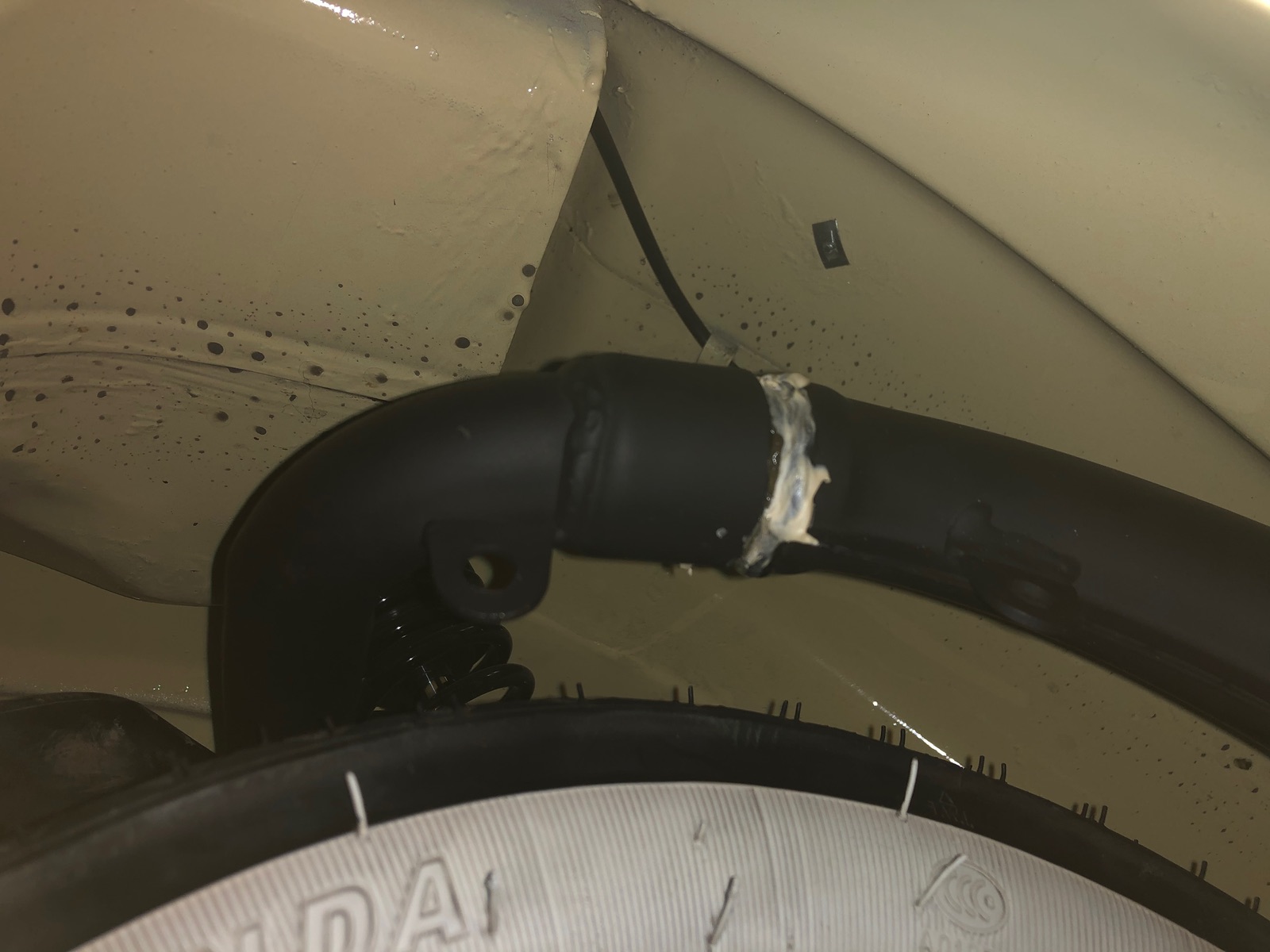

    Zwischen die beiden Laschen kommt eine Zugfeder, dann wird es auch dicht
    Die ist montiert. Das Foto ist nur davor entstanden. Trotzdem ist an der Stelle, wenn ich die Hand hinhalte, eine ganz leichte Undichtigkeiten zu spüren.
    Meine Frage, ob dies dem Motor schadet auf Dauer und warum?

    1. An der Stelle, wo der Endschalldämpfer auf den Krümmer kommt, hab ich festgestellt, dass die Stelle trotz Abdichtungspaste minimal undicht ist (siehe Foto). Kann dies langfristig zu Problemen oder einen Schaden führen?

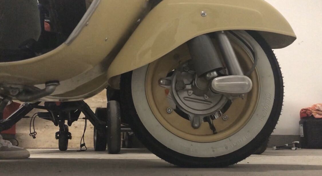

    So, habt dann doch mal Fotos sowie wie ein kleines Video zum Thema einfedern gemacht und daraus mal ein Screenshot hochgeladen.
    Hab mich drauf gesetzt, Vorderbremse gezogen und vorne eingefedert.
    Für mich ist der Stoßdämpfer durch bzw. zu weich. Alleine wenn ich mich nur drauf setze mit meinen leichten knapp 90kg ist da nicht mehr viel Federweg.
    Würde mich deshalb für einen neuen Stoßdämpfer SIP Performance entscheiden. Jemand Erfahrungswerte? Laut Netz sollen sie ganz ordentlich sein.

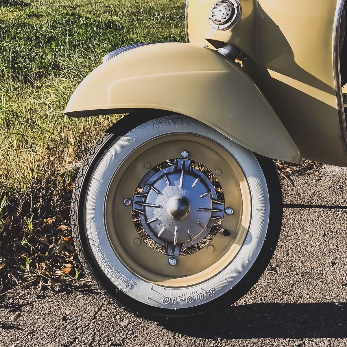

    Glaube nicht, dass mein Steuerrohr verbogen ist. Ich habe mal die Positionierung des Reifens mit anderen Vespas mit 10“ verglichen und konnte keinen Unterschied feststellen - siehe Foto.
    Der Dämpfer ist extrem weich nach meinem Empfinden. Handelt sich aktuell noch um den Standard Dämpfer bei einer 50N. Von der Härte kann dieser meines Wissens nicht eingestellt werden?
    Aber unabhängig davon, ob ich eine Umrüstfelge auf 10“ verwendet habe. Wenn ich auf eine 10“ Bremsanlage und dann eine normale offene 10“ Felge verbaut hätte, wäre es das gleiche Problem. Deshalb wäre meine Frage, ob bei einer Umrüstung von 9“ auf 10“ mehr geändert werden muss? Wie z.B. Steuerroh.
