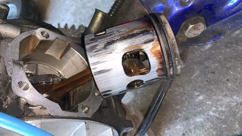

    Zitat von Egal106s16
    Klemmer wegen zu mager oder kein Öl.
    Sehr wahrscheinlich zu mager. Hatte nicht gerechnet das an meiner cosa der Joke so lange läuft. Hab also die Vespa mit joke eingestellt 😬
    Naja danach weis man es besser

    Wie sieht denn der Zylinder aus?

    Aber hab glaub ich den Schuldigen gefunden...
    Das der noch lief 😱
