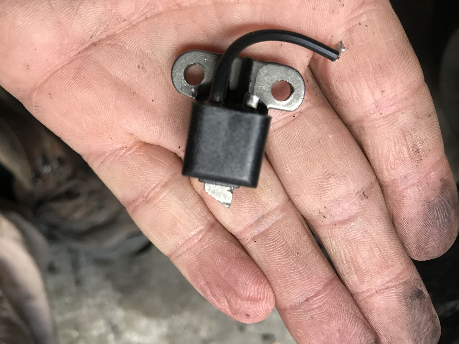

    Zitat von Egal106s16
    Unter welchen Angaben hast du das neue Pickup in IT bestellt?
    Original Ersatzteilnummer?
    Google mal:
    Piaggio 231635
    Ich sehe gerade, das ich genau diesen ,,Piaggio 231635'' auch bestellt habe und nur ein falscher angekommen ist.

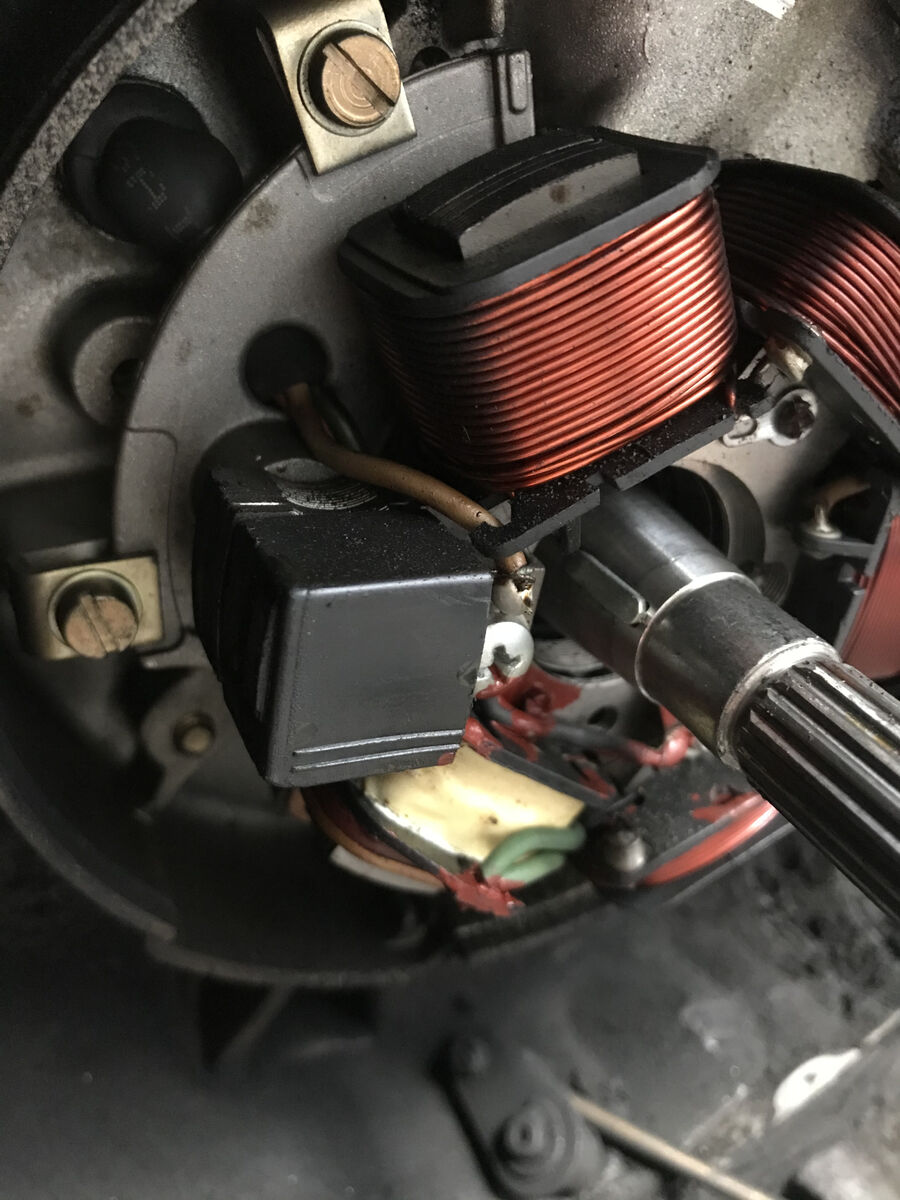

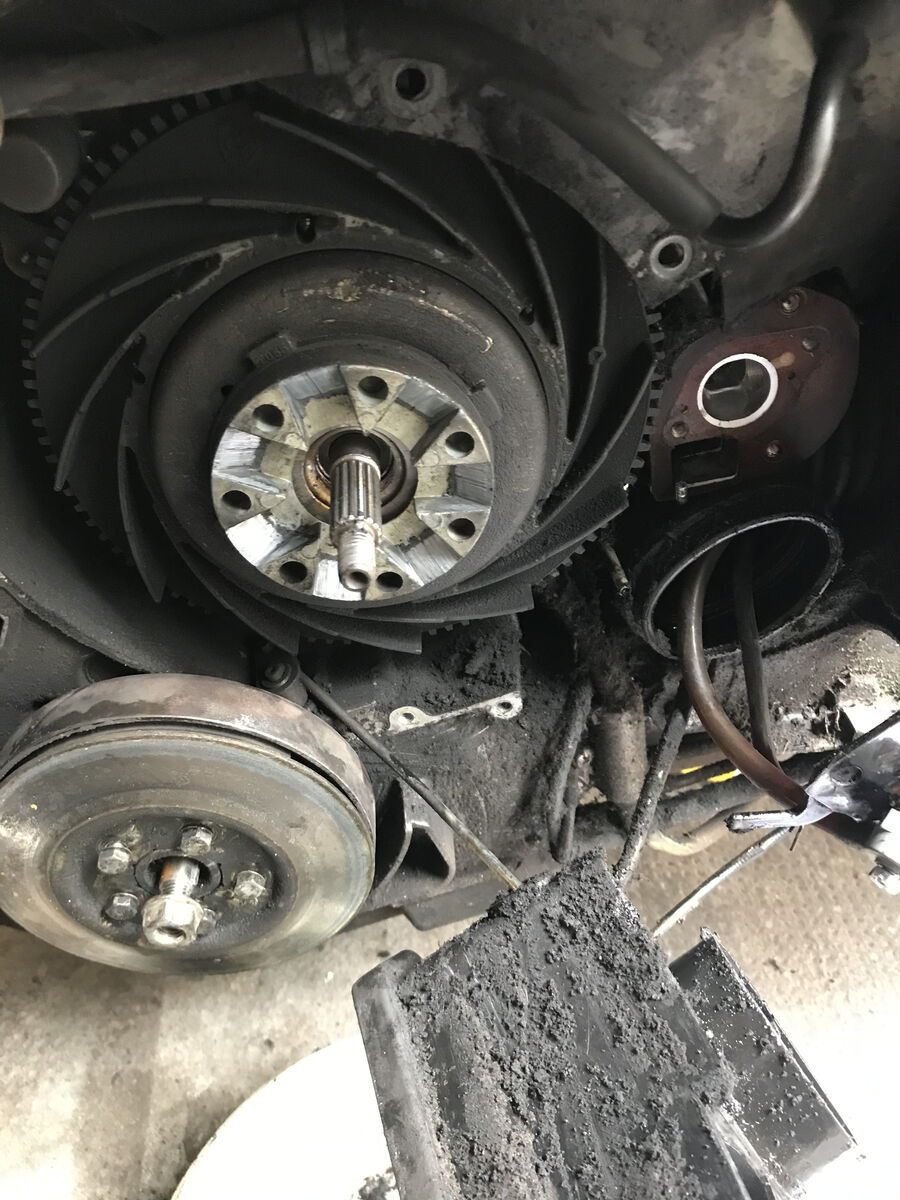

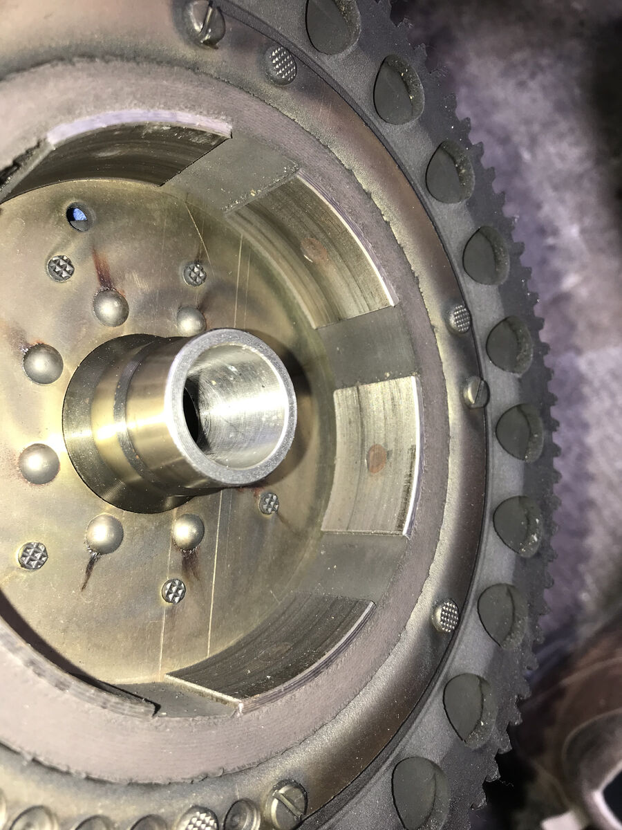

    Auf Bild Nr.3 ist eine Rolle vom Getriebefreilauf. (Im Bild rot eingekreist)
    Bild4 Batterie?
    Kann am Auspuff liegen.
    Auspuff am Krümmer etwas lockern das er da etwas rausbläst.
    Läuft er dann gut bzw besser hast du den Teufel eingezingelt.
    Vielleicht raschelt es ja schon im Topf.
    ich kann gerade mit den Bildern wenig anfangen. Getribelauf sagt mir garnichts und Bild4 Batterie auch nichts. Mir fehlen da etwas mehr Infos wahrscheinlich. Kannst du es mir etwas mehr umschreiben?
    Übrigens, der Auspuff ist bei mir am Krümmer schon länger nicht mehr fest und die Vespa etwas sehr laut. Kann es sein, das es damit etwas zu tun haben könnte?
    Ich bekomme den Auspuff nicht fest schon seit 10 Jahren mache ich den immer wieder fest und der wird wieder nach spätestens einem Monat wieder lose und laut, hast du oder die anderen gute Erfahrungen, wie man den langfristig festbekommt??
    Danke schonmal für die hilfreichen Antworten.!!!

    Hallo Leute :)
    endlich ist der Abzieher für das Polrad angekommen und ich konnte es abnehmen um das Pickup zu ersetzen. Dabei ist mir leider aufgefallen das, das Pickup ganz anders aussieht was ich bestllt habe und für das Modell sein soll.
    Nun stehe ich da und weiss nicht was ich machen soll???
    Soll ich mich dann wieder auf die Suche eines neuen Pickups machen?
    Kann es jemand einschätzen wie die Teile wie Polrad, das ich abfotografiert habe in Ordnung aussehen oder sieht etwas nicht mehr so fit aus?
    Das Problem an der Vespa war ja, nicht zu vergessen, das die ab ca. 35 km/h immer unrund gelaufen ist, also immer wieder ausgefallen.
    Soo Leute ich freue mich sehr auf eure Vorschläge, Tipps oder Anmerkungen.
    Vielen Dank!!!!!

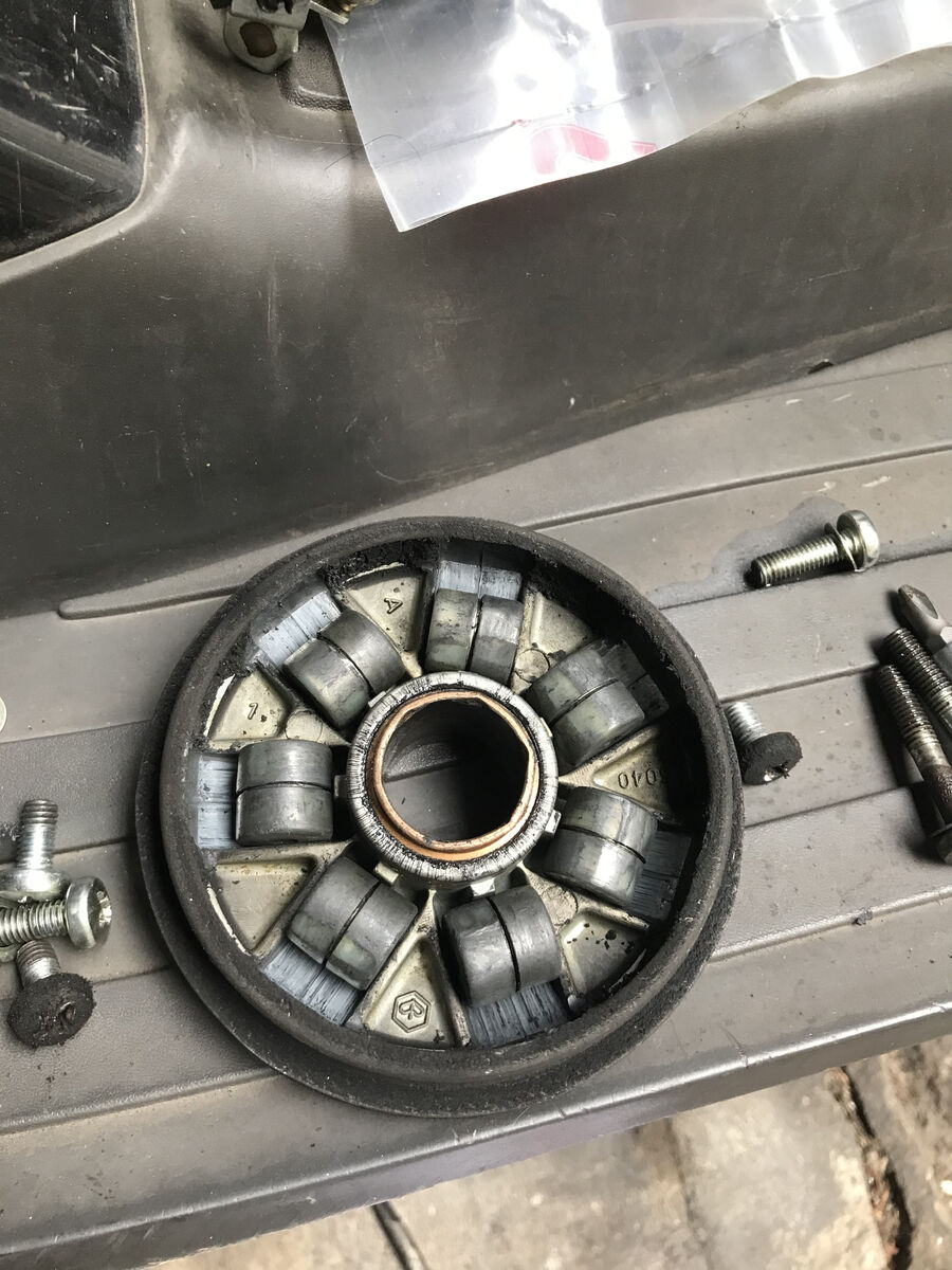

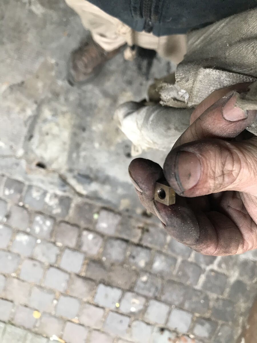

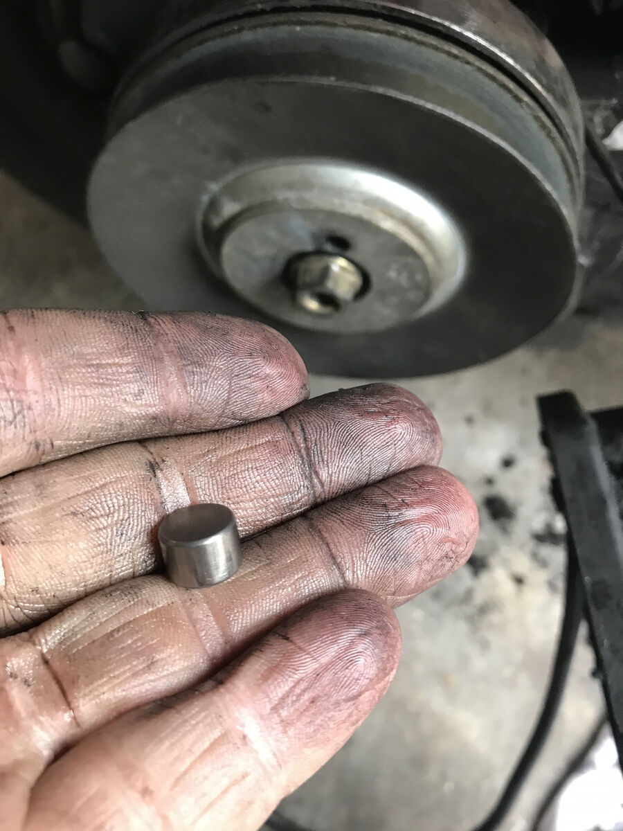

    Nach einigen Tipps, das es am Pickup liegen sollte habe ich nun, nach 5 Wochen Versandzeit einen originalen Pickup aus Italien bekommen.
    Wie es aussieht muss das Polrad abgezogen werden, dazu habe ich mir gestern einen Abzieher brstellt.
    Beim auseinander bauen ist mir aufgefallen das auf dem Boden ( schraube übrigens beim Nachbarn in der Garage) zwei Teile unter der Vespa lagen, mit denen ich nichts anfangen kann. So frage ich mich wie ich den Rollen nun zusammen baue und ob ich nichts verpeile.
    Meine Frage ist nun zu den Bildern, erkennt ihr etwas bekanntes zur Vespa oder sind es dich Teile die nicht zu meinem Roller dazugehören?
    Eine andere Frage, sehen die Variorollen so normal aus? Sollen die getauscht werden? Wenn ja, welche? Die billigen https://www.vespa-schmiede.de/-100-1921-2042…-2951-2952.html
    oder doch die teueren https://www.vespa-schmiede.de/-100-1921-2042…-2827-2851.html
    Danke für die Tipps
