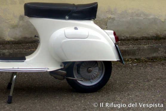

Also bitte Fantasie. Der jetzige Auspuff ist wohl original, sieht genau so aus, wie auf diesem aus dem Netz gefischten Foto.
Nein, die war immer schon so laut, ich mach ein Foto. Dafür brauche ich ein bischen Zeit. Vielen Dank schon mal für Euer Interesse. Ist ganz aus Metall, keine Automatik.
