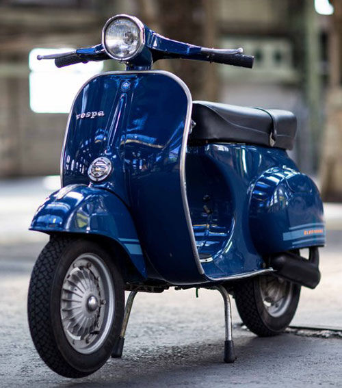

    Also bitte Fantasie. Der jetzige Auspuff ist wohl original, sieht genau so aus, wie auf diesem aus dem Netz gefischten Foto.

    • September 17, 2019 at 14:57
    Sag mal hast du die normale Primavera oder Primavera ET3?
    Alternativen gibt es da sehr wohl, denn die ET3 hatte original die sogenannte Banane als Auspuff montiert!
    ...und ganz ehrlich, beide sind jetzt nicht für extreme Lautstärke bekannt;)

    Ist das ein Piaggio Pott oder ein Zubehör Auspuff?
    Hatte mal an einer PK nen billigen Auspuff aus den Zubehör gehabt. War nicht grad leise. Originalen dran gesteckt,leiser.

    Und auf Löcher im Auspuff und Krümmer kontrollieren.

    Wie es Creutzy schon angedeutet hat, schau mal nach ob es ein originaler Auspuff ist (mit Piaggio Logo und DGM Nummer).
    Die gab es von Faco, Sito und ich glaube auch von RMS im billigen Nachbau, der meistens deutlich lauter ist.
    Die Rollerzentrale in München hätte noch drei originale Auspuffanlagen liegen (€ 84,00), wenn Interesse besteht gib Bescheid , dann kann ich Dir einen organisieren.
